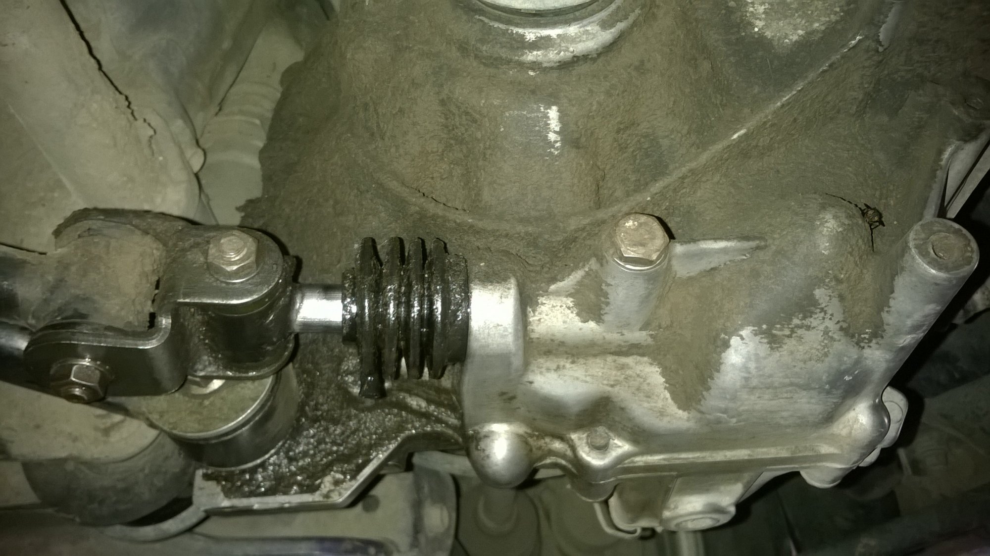

    Сочится масло. Подскажите,плиз, можно ли сальник поменять на месте или надо разбирать коробку? Спасибо

    Кароче ребят, :) все таки интересует как заменить сальник вала кулисы, который под номером 25517-60B01, который стоит прям на месте захода кулисы в коробку.
    Добавлено через 3 минуты
    Именно этот сальник и нужно заменить, только как это сделать, разбирать коробку?

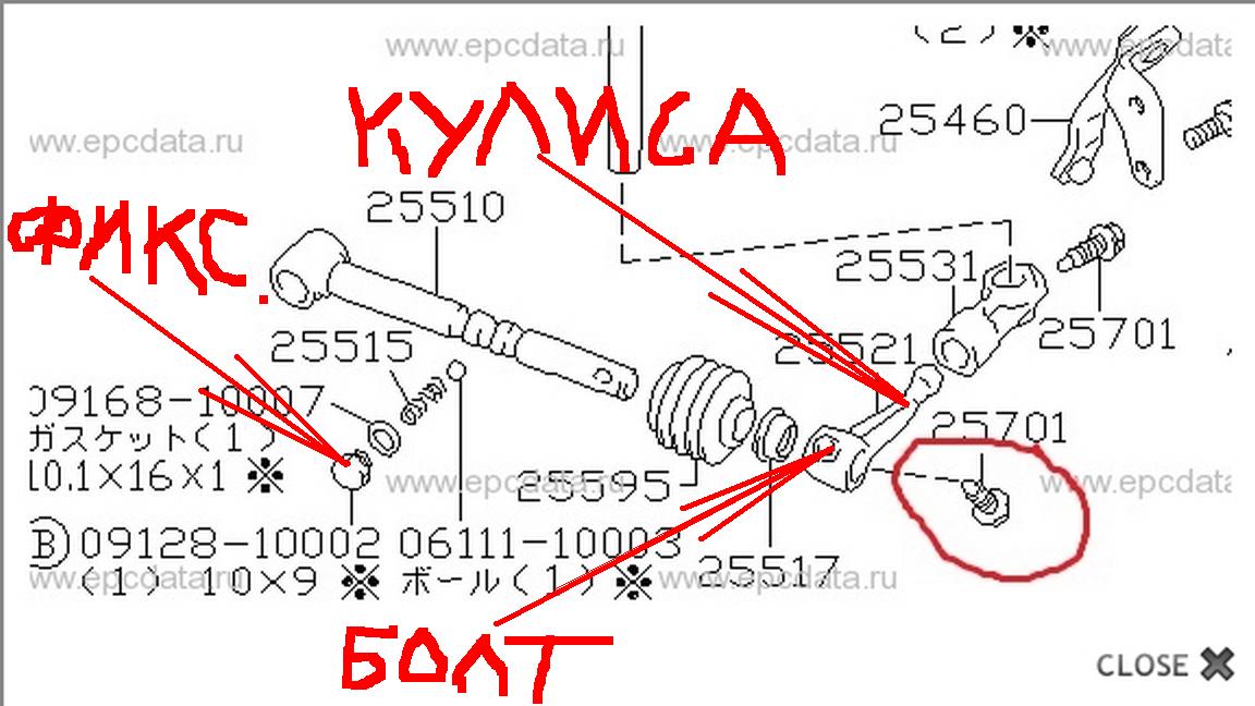

    Коробку разбирать не нужно . Отсоединяем тягу вкл. передач от штока коробки .
    Сливаем масло . Откручиваем крышечку сбоку( на трёх болтиках на 10) внутри видим маленькую кулису с шариком на конце одетую на шток , аккуратно откручиваем болтик и покачивая шток вынимаем его из коробки , кулису с шариком тоже вынимаем (обязательно запомнить положение кулисы , её можно по ошибке одеть другой стороной )при сборке . Теперь просто аккуратно выковыриваем снаружи пластиковую обойму в которую впрессован сальник . Когда обойма будет у вас в руках , меняем сальник , набиваем в обойму литола от души и впрессовываем назад в коробку . Только после этого слегка вращая втыкаем шток на место ну и дальше всё в обратном порядке . Обрати внимание на целостность колечка под крышечкой , лучше заменить , копейки . Удачи .

    А разве я обещал что будет легко ? Да , вот через это окошечко всё и делаем , а болт то прямо перед тобой в окошке , чего сложного ? И не надо туда ключ пихать , для этого торцевые головки есть . А если у тебя из инструмента только шведки разводяга и молоток , то вааще не надо за это браться . Смешные вы , хотите бабок съэкономить да ещё и по лёгкому . ;)
    Кстати скрин у тебя зеркальный , там всё наоборот .

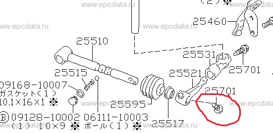

    Ну я вот не знаю если, у тебя перед тобой сразу тот болт в окошечке, что я пометил красным на рисунке, то ничего сложного нету, а вот у меня сразу в окошке болт что я не пометил, и этот болт открутить не проблема, а вот тот дальний болт, что я пометил красным цветом до него проблематично добраться, потому что в окошке еще мешает шток, что уходит вверх в коробку, из-за него то и проблема всунуть в это окошко какую либо головку на 12, чтобы открутить тот болт, что дальний и удерживает шток на котором сальник.
    P.S. мб у нас конструктивно, немного отличаются коробки, у тебя ведь левый руль, вообщем хзЧешу репу..

    Чтобы вынуть шток достаточно открутить болт (тот самый , который в окошке перед тобой и про который я тебе твержу не первый раз) и ещё болт фиксатора снизу , там пружинка и шарик , После этого кулиса , которая сидит на штоке и крепится этим болтом снимется со штока и шток легко вынимается . Ни про какой дальний болт и речи не идёт , у меня уже впечатление что ты пытаешься через эту дыру всю коробку разобрать . :D
    Там делов на 30 минут с перекуром , а ты с 8 января всё репу чешешь . :(
    Эта дыра для замены сальника и предназначена конструктивно , за что респект японцам .
