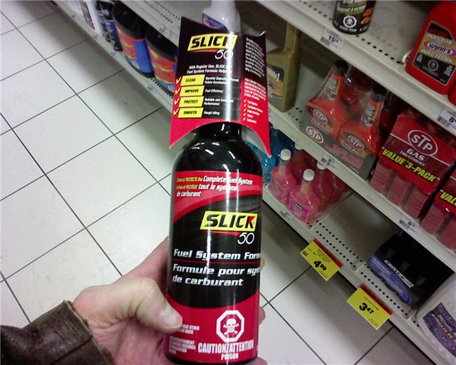

    вчера купил вот лучший экземпляр (пользовался им с 94 года на старых машинах)
    - очиститель топливной системы и форсунок
    - удалитель воды
    [​IMG]
    пока ходили по молу часа 4, очиститель превратился в скользкую слизь, но все равно впихнул его в бочок и залил 56 литров 98, а удалитель воды не смог открыть, оставил до следуюшего заправки.
    Ни вчера ни сегодня не получилось поездить хорошо, снег валит и скользко, максимум 85 ехать можно, но машина стала получше тянуть..либо это высокооктановый бензин, либо очиститель работают... непонятно..

    Я наблюдал, правда не на сюзи, когда в -30 пыталась завести но не получилось, потом заводишь работает на очень низких, свет притухший. Детство сразу вспомнилось, когда дедушкин луаз пытался заглушить а из-за детонации он работал, имхо и тут что что то подобное вспышка происходит не за счет зажигания а за счет детонационных свойств бензина.
    Так быстро очиститель не работает, имхо тут больше субьективная оценка от перехода на 98, я тоже слышу разницу между 98 - 95.
