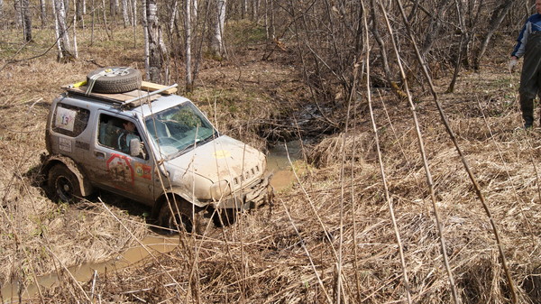

    пример 2х московских джимников на 36 колесах
    передние оси может быть и выдержат но задние до первого удара - согнуться
