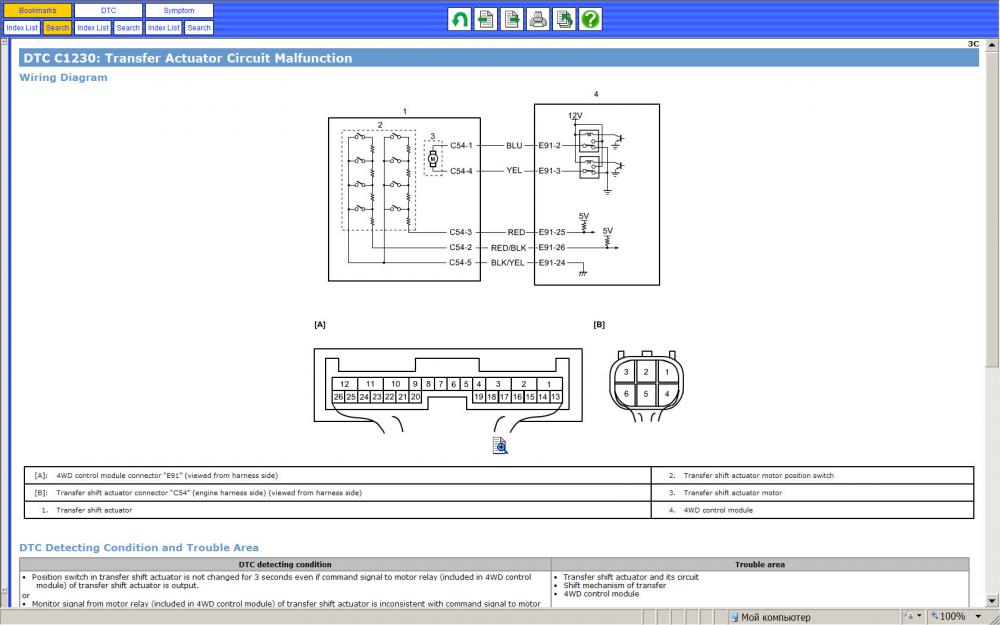

сегодгя сделали диагностику на конецто.
вот такая ошибка получилась:
"C1230 T\F actuator current return malfuncti is abnormal on"
кто нибудь может рассшифпровать???
интересно что делать дальше?

рассшифровки-то есть... да шифровальщик нужен по любому:(
...чем могу
DimanD
8 Январь 2011
Выкса
LX 2.0 4WD
Ответ: Блокировки... Неудачный опыт!

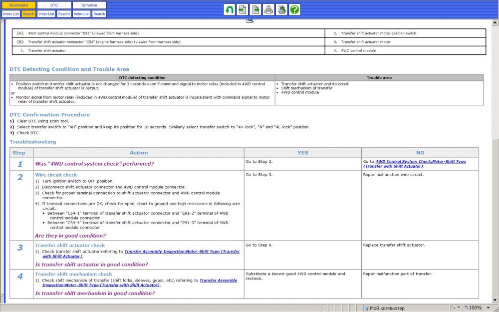

michgan что механики сказали?
по мануалу могут выть все го 3 причины возникновения ошибки
1. Проводка от блока управления до актуатора
2. Сам мотор актуатора
3. Механическая часть выбора передач

нужно с подъёмника или ямы смотреть, позвонишь что увидят

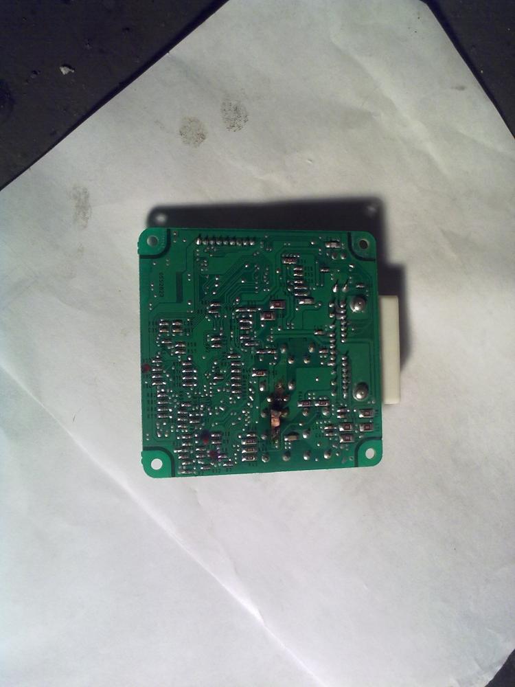

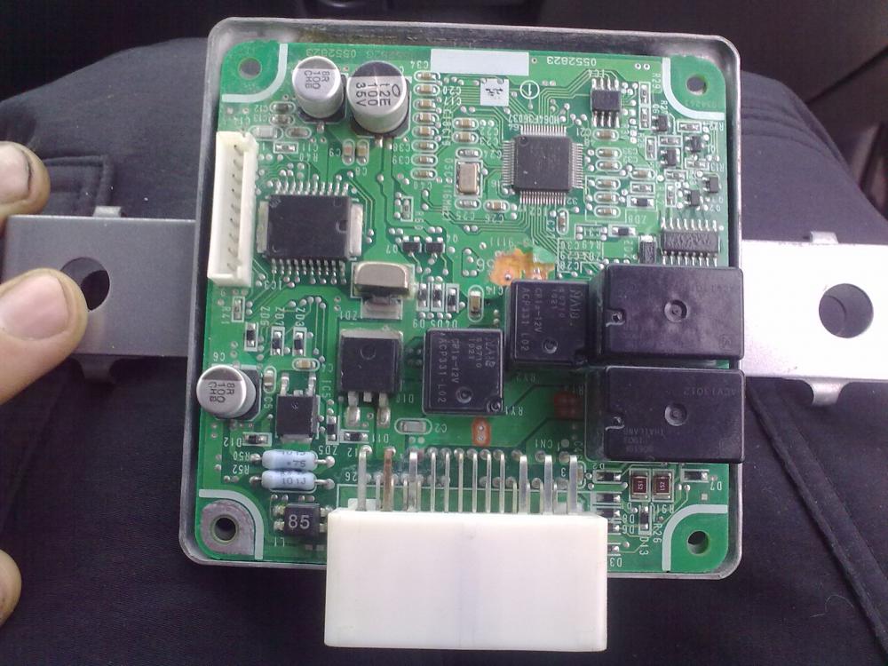

ОГРОМНОЕ ВСЕМ СПАСИБО ЗА СОВЕТЫ!!!!!!!!
Проблема можно сказать решена. «Каратнула» как мне один знакомый сказал «шайтан машинка» (блок управления 4WD). Уже запаяли и все на место вернули, работает теперь как часы.
Кому интересно могу фото выложить.
Спасибо «БесПаники» за схемки, я так думаю они помогли.

просто дорожка сгарела
