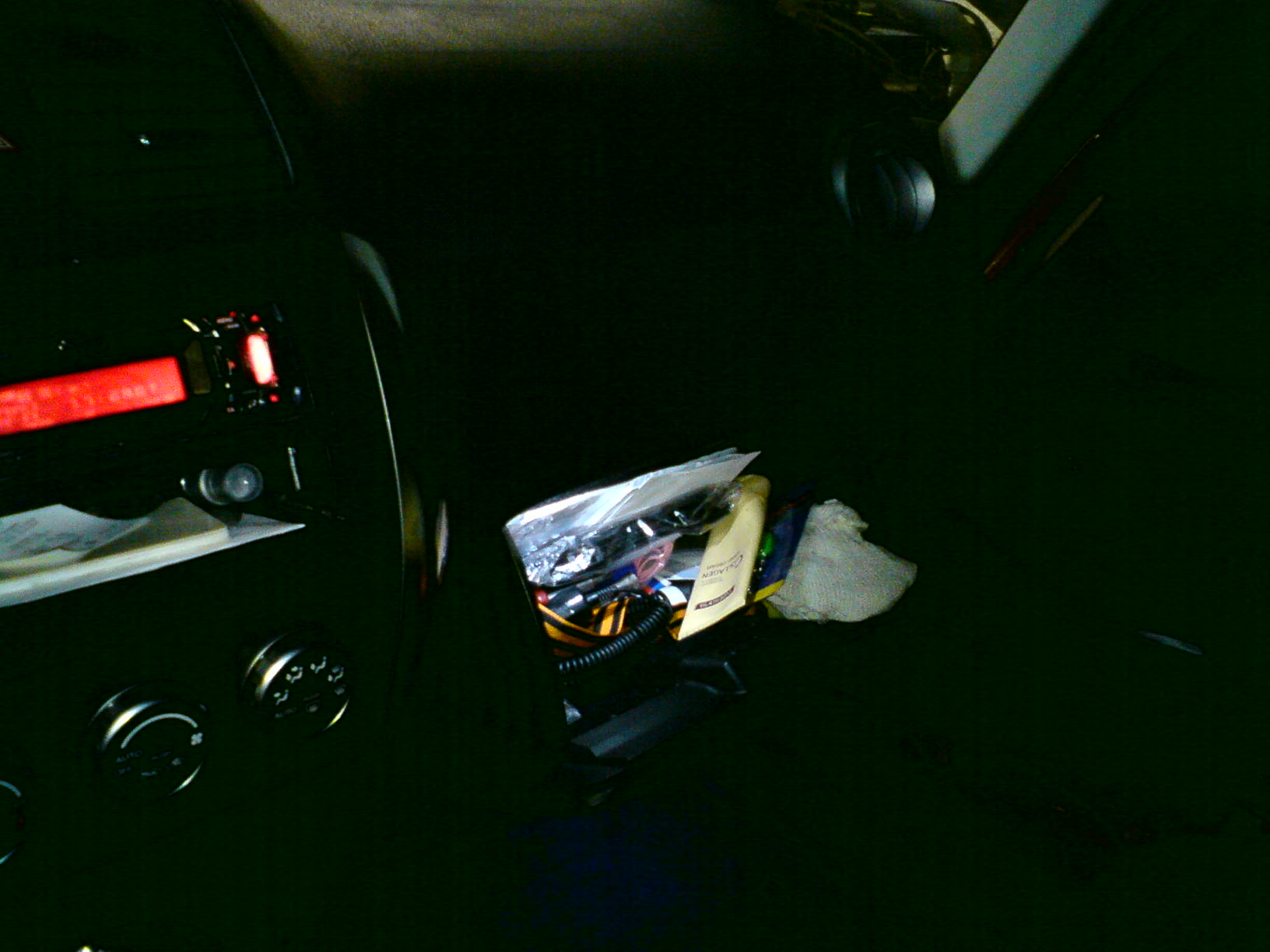

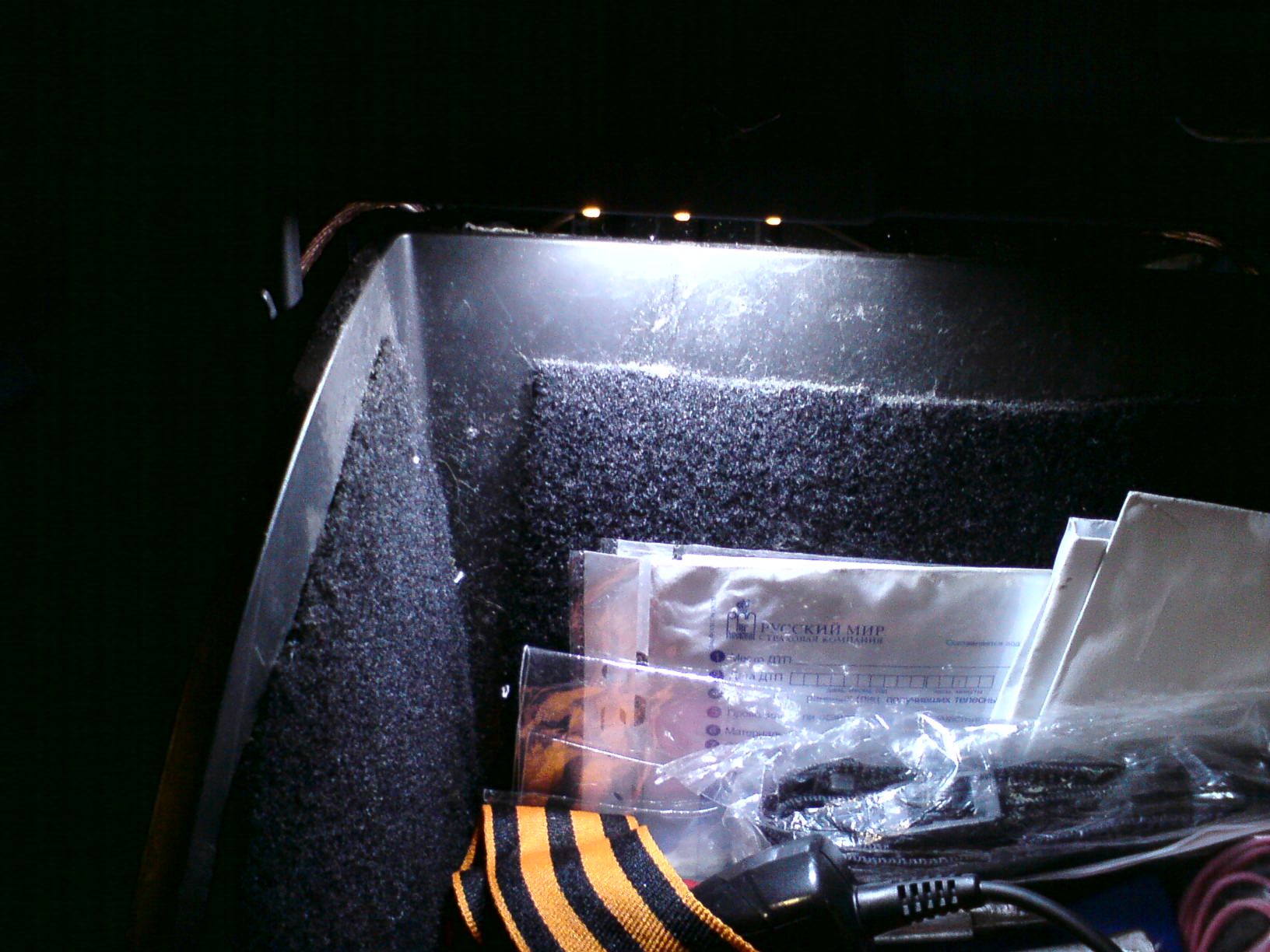

1. Тут видно место, где расположена светодиодная лента - над левым углом бардачка.
Светодиоды видны только если хорошенько нагнуться.

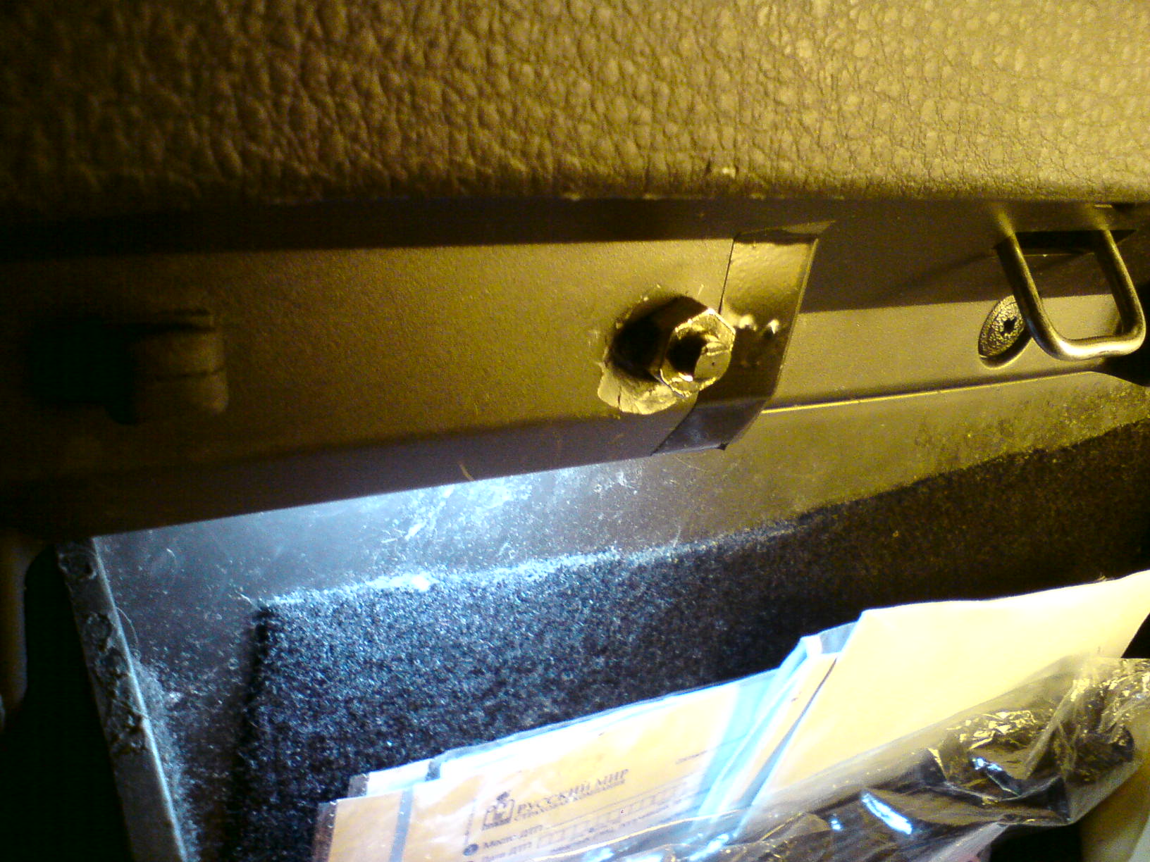

2. Вот кнопка, но она не нужна.

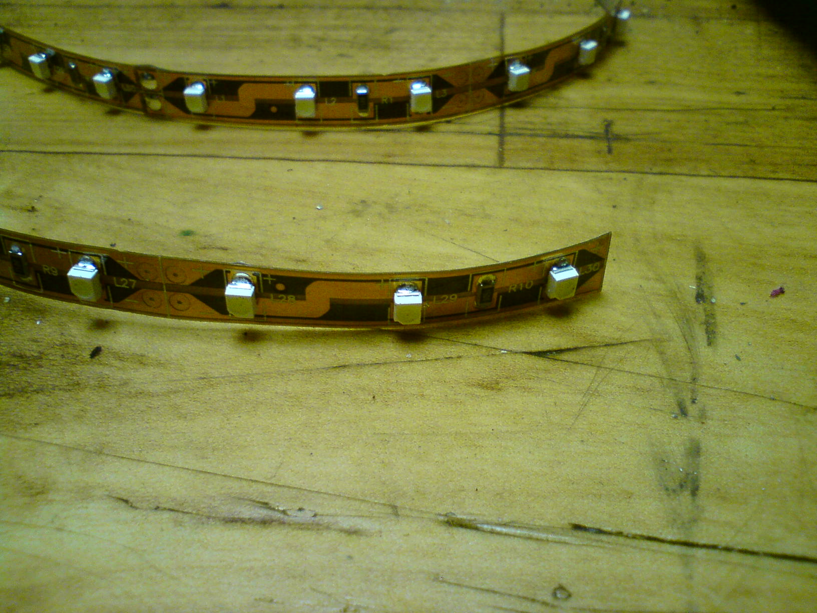

3. Светодиодная самоклеющаяся лента. Я использовал три светодиода. Этого достаточно.

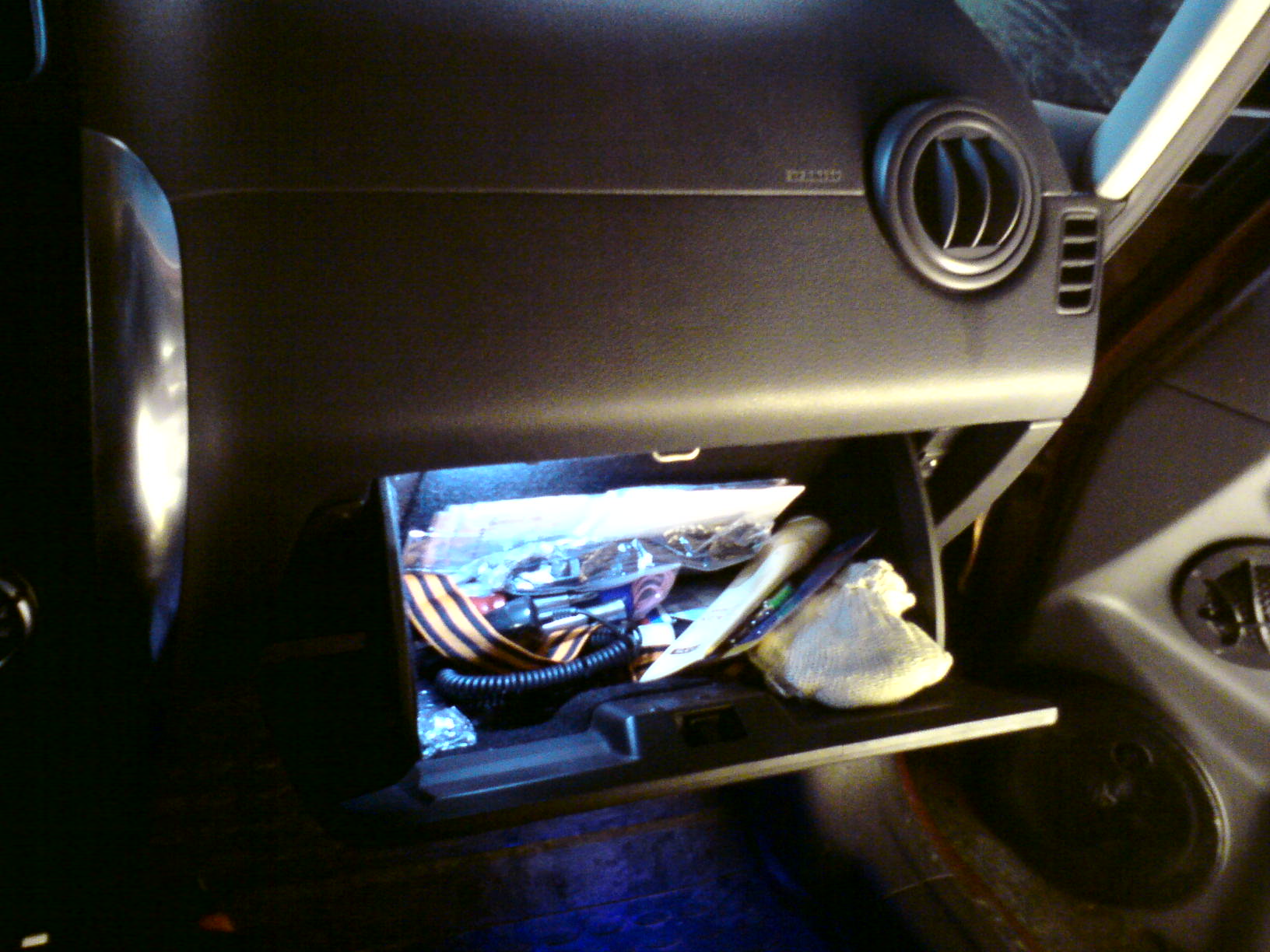

4. Общий вид на результат.

кнопка, точне то как она врезана немного портит общий вид. учитывая прежнии переделки на твоей машине ожидал как минимум геркон с магнитиком.
