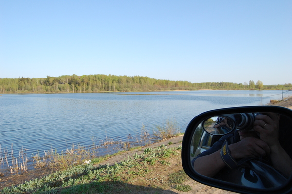

Собственно хоть зеркала и огромные, но по сравнению с Audi A3 (ну например) отображают скорее самолеты нежели тех кто слева на хвосте ;)
Обстановка над моей головой интересует меня существенно меньше неожиданностей в «мертвой зоне», а потому решил я этот трабл поправить - установить маленькое зеркальце на боковые зеркала.
Заехал в OBI долго выбирал между кругляшочками, прямоугольничками и «ушками».
Не имея практического опыта, ориентируясь исключительно на визуальную гармоничность, выбрал кругленькие, выпуклые на липкой основе.
Первая трудность, с которой я столкнулся это, как ориентировать несимметричное основание. Поразмыслив приклеил ес-но таким образом, что отображалась не «мертвая зона» а моя кислая физиономия.
Вторая трудность заключалась в том, что на мое удивление липкая основа оказалась на столько прочным креплением, что мои попытки его переориентировать потерпели фиаско!
Ну что же, я упрямый. Вернулся в магазин, купил второй «кругляшок» и прилепил его на правое зеркало, так как мне казалось правильно.
В итоге ехал домой, слева наблюдая себя, справа то – что под моим задним колесом …
Ну и если честно в очень, очень уменьшенном размере.
На следующий день, вооружившись отверткой и храбростью, стал ковырять клейкое основание – доковырялся, левый зеркальный элемент шикарно потрескался и умер :(
Разозлился я на это все (и на себя)– пользы ни какой, а зеркало попортил.
Справа снял без осложнений.
Нужно снимать вращательными движениями очень долго и не прилагая больших усилий… как бы в раскачку.
В итоге столкнулся с проблемой поиска левого зеркального элемента за разумные деньги.
Может есть у кого после замены на элемент с подогревом за разумные денежки? :)
Ps: 10-ть раз подумайте прежде чем ставить нештатные увеличители обзора…

Я давно поставил круглые доп.зеркала на обе стороны. С ними довольно удобно парковаться около бардюров, да и обзор в мертвых зонах лучше. На бездорожье тоже здорово помогают при аккуратном маневривовании задом и передом между поваленными деревьями, бревнами и камнями валяющимися по краям дороги. Со съемом конечно-же надо быть осторожным, лучше, к примеру, попытаться их срезать тонким канцелярским ножом.;)

Демонтировать такие зеркала надо, предварительно разогрев. Если есть обогреватель зеркал, то дать ему поработать минут 15, надев на зеркало полиэтиленовый пакет или еще что-нибудь. Главное, создать небольшой парник. После этого эти зеркальца просто съезжают с основания. Остается только подчистить само зеркало и готово.
ПыСы. На SGV подобного опыта не было, чистая теория. Снимал по такой технологии на Нексии, там обогрева нет, пришлось подводить шланг от печки :)

Этот маленькое зеркальце на липучке реально помогает в городском потоке . При перестроении влево обязательно в него смотрю . Мертвая зона у большого зеркала имеет место .

Применяю круглое зеркало D=60mm, но только в дальнем нижнем углу зеркала - лучше обзор нижней поусферы и дальше по горизонту.
