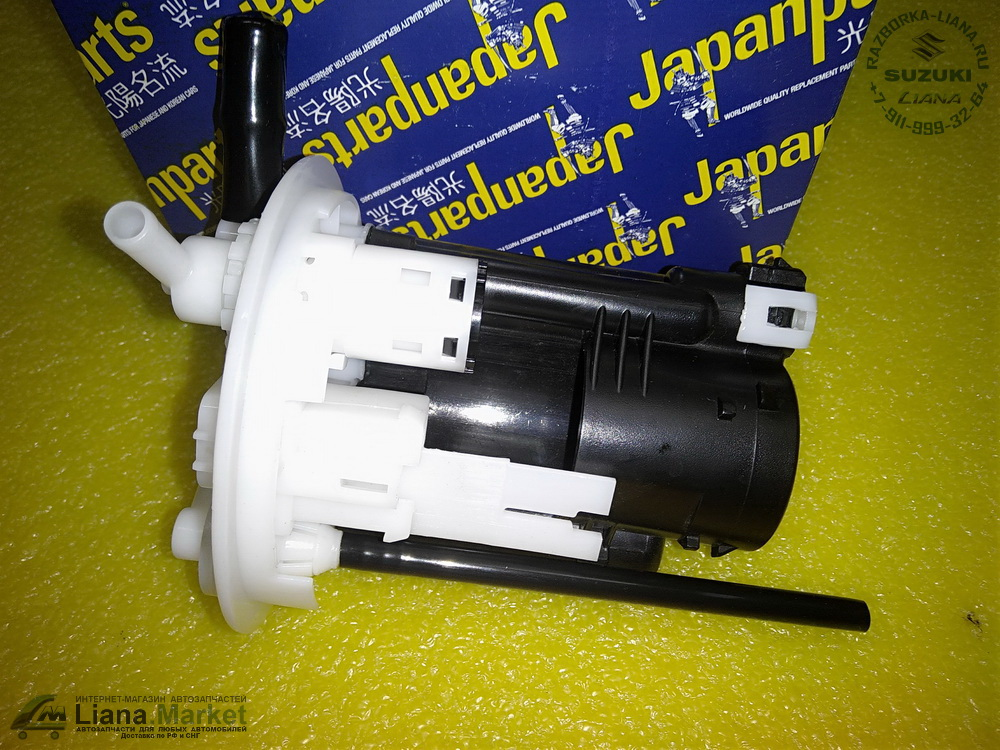

Всем привет, принимайте нового Лиановода, купил ее на мкпп, AWD, 1.6 (II рестайлинг) (универсал)
Машина прекрасна, хорошо едет, места добротно, хоть и япошка и должен быть маленький)
Появилась проблема (до этого, машина начала терять обороты, динамику, обороты падают прям на ходу, появились дергания машины при нажатие газа) что загрязнился топливный фильтр, а в России их нет, только если сбором вместе с насосом и всем вместе, стоимость 17-25 тыщ рублей, есть ли альтернатива этого фильтра от другой марки?
Если у вас машина до 2005 года, то подойдет фильтр JapanParts FC801S
Если 2005-2007, то в этом фильтре надо будет убрать одну трубку (их там 3, а у вас 2), и вместо нее со старого перестаивить заглушку и регулятор топливного давления - просто визуально смотрите, чего лишнее или чего нет и переставляете со старого фильтра
