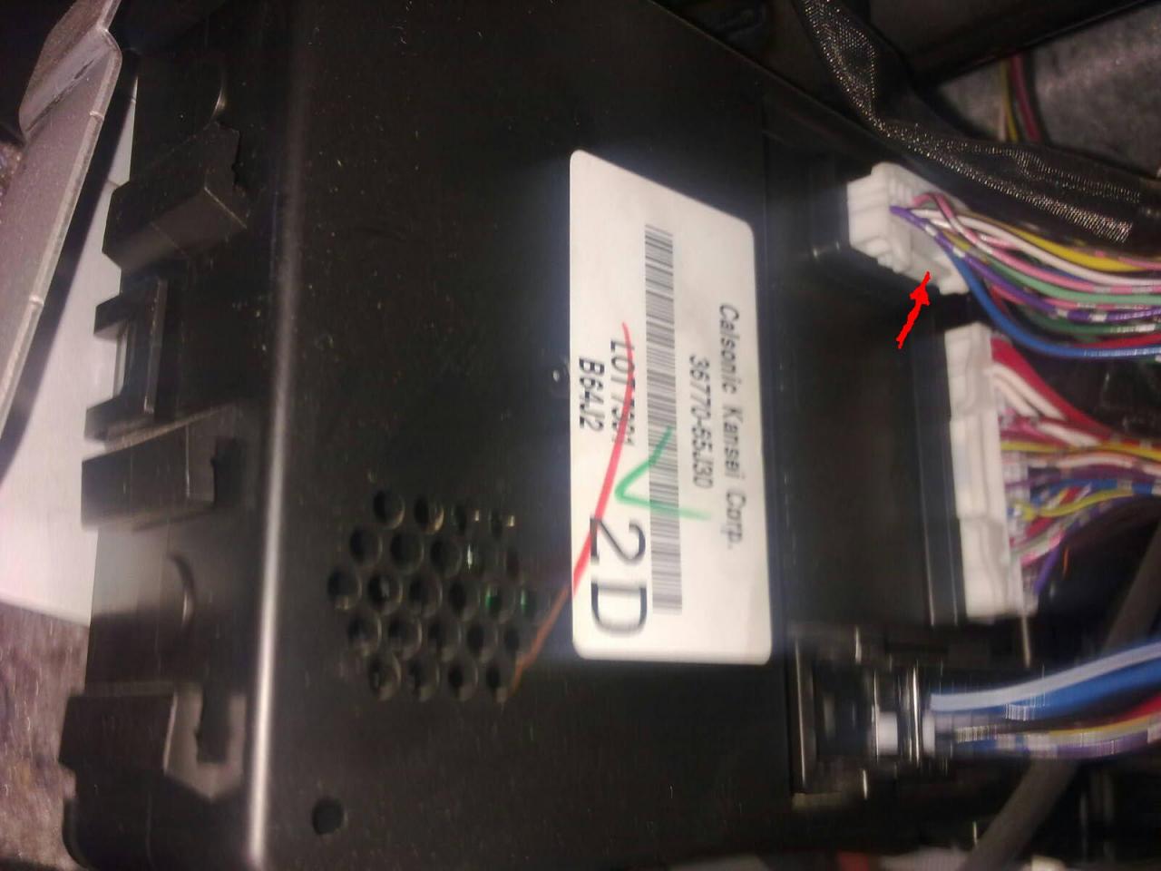

такая темка есть, за медленое затухание отвечает блок BCM. поищи на форуме я уже скидывал картинку местоположения сего блока.
Добавлено через 5 минут
http://www.suzuki-club.ru/forum/showthread.php?p=774019#post774019

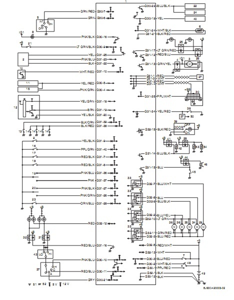

Проблема решена. Снял блок ВСН, распечатал его схему и отдал знакомому товарищу, он на ты с этим делом. В итоге заменен полевой транзистор на аналогичный. Все работает.

Да, там транзистор ))) Чем заменили - если надо узнаю, подскажу. На блоке ВСН вывод Q32-15

засада с этим блоком получается - хотел снять на предмет вскрытия, не смог ......
фишка, кот. со стрелкой никак не желает выниматься (остальные снял без проблем, нажал на язычек и фишка снялась, а эта ни вкакую...)

нажимается легко, фишка только качается.....
такое ощущение, что держит не язычок, а что то внизу, будто пригорела/прикепела.
На другой белой, которая правей и ниже, зажим аналогичный, снялась в первого раза..
