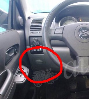

    ребят, а где этот блок с предохранителями? под рулем не видать
  11. Sм.Серж
    Sм.Серж we are linux
    29 июн 2006
    949
    Антипатии:
    Ответ: как откл. подушки безопасности?
    Слева от руля, под крышечкой.
    Другой под капотом.

  13. Дмитр
    26 дек 2006
    4.294
    Антипатии:
    Щелково
    Спасибо пока не за что. Ты что, на фотке не видишь что это не твой Игнис, рестайл?
    У тебя примерно там же, только голову надо засунуть под торпедо.
  14. Sм.Серж
    29 июн 2006
    949
    Антипатии:
    упс... незнал, что речь о дорестайле... дико извиняюсь...
    А вообще где-то вроде пост был о том, что это наш форумский синий игнис рестаил перешел из рук в руки..
    еще раз соории..
  15. Юка на синем Игнисе
    Юка на синем Игнисе угораздило ж купить Игнис
    1 янв 2011
    Антипатии:
    100лица
    Дим, ну я же не блондинка! ;)
    сегодня, пока ехала, бросила взгляд вниз и увидела заветную крышечку. Слева она находится, довольно низко. Так что я ее нашла по образу и подобию, а завтра еще и откроем и отключим подушки
    да все нормально! я ее нашла по сходству с фоткой
