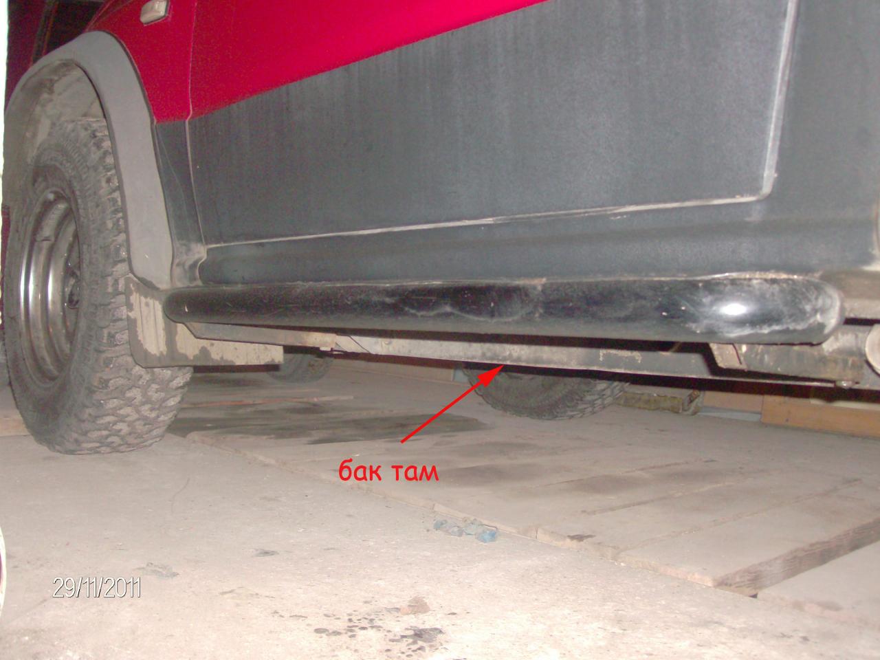

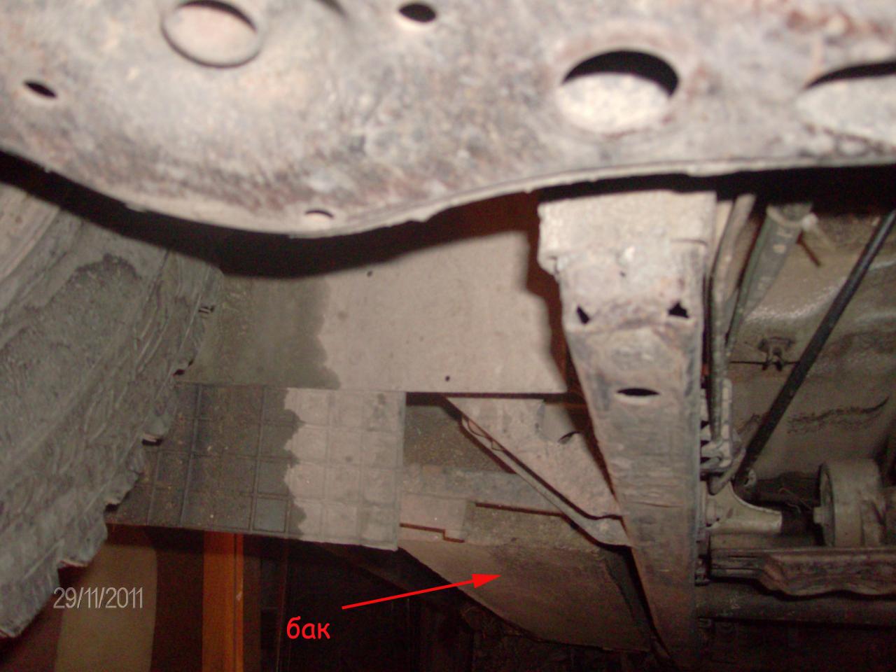

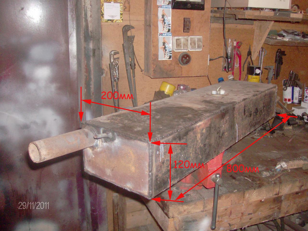

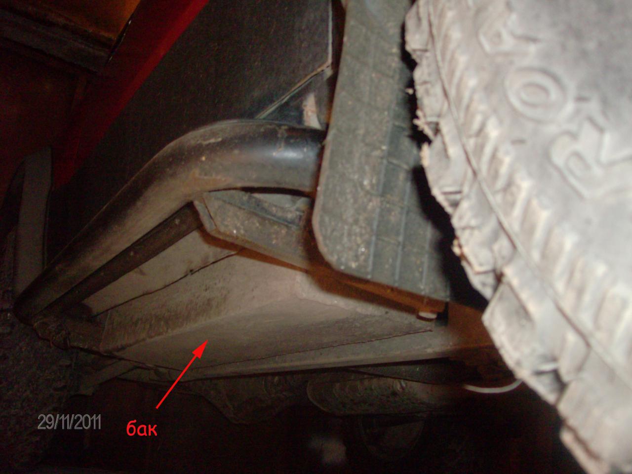

Себе ставил дополнительные баки. Полностью самодельные... даже не знаю как всё описать. щас схожу в гараж сфотаю, выложу отчёт.

HPIM5526 копия.jpg Вот как то так. Крепил на металлических хомутах к полу кузова. получилось 2 бака по 20 литров. заправляются из общей горловины. Соеденил маслостойкими резиновыми шлангами с тройником к горловине. Для питания топливной системы поставил электромагнитные клапаны ( проще можно поставить электронасос чтоб перекачивать топливо например в основной бак) Свой основной бак я снял а на его место установил газовое оборудование. Балон на 55 литров. езжу так уже пол года - эксперентирую с газом.

Да, самый оптимальный вариант при использовании машины без жесткого экстрима. Их бы еще защитой подшить.
