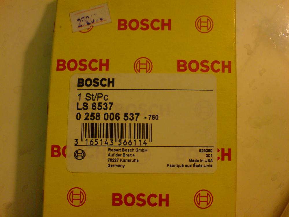

Ответ: УНИВЕРСАЛЬНАЯ ОДНОПРОВОДНАЯ ЛЯМБДА
ну тогда Bosch - № 0 258 006 537 в самый раз будет?

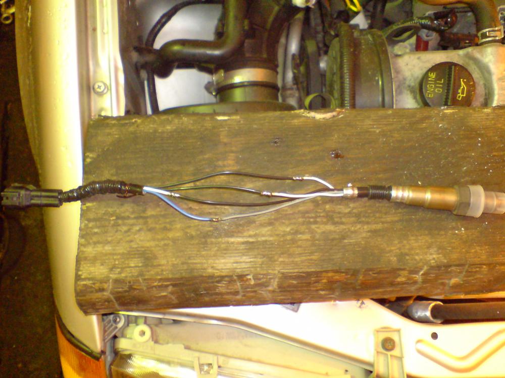

Она самая! А на первом фото ошибка,приложил ,а не проверил! Правильно мой пост выше!
Спасибо за советы и фото!
uva а ты не мог бы мне на майл послати эти фото а то плохо видно цвета на боше
или напиши
так
сузуки-бош
черный-белый
черный-белый
синий-серый
белый-черный
gorst
11 Январь 2007
4,805
536
г.Сосновый Бор, Лен.обл.
или напиши
так
сузуки-бош
черный-белый
черный-белый
синий-серый
белый-черный
Сигнальный синий мицубисевской - сигнальный чёрный у бошевской. Соответственно белый-серый.
У себя после покупки обнаружил, что перепутан подогрев и сигнал, например, так что аккуратнее, кстати ездила и чек не горел :).
Uva
26 Июль 2009
87
Муром
Suzuki Sidekick 1996г.ABS J18 МКПП.Титановая защита пуза и бака.
quadratisch,praktisch,gut.
или напиши
так
сузуки-бош
черный-белый
черный-белый
синий-серый
белый-черный
Вот так!
черный-белый
черный-белый
синий-черный
белый-серый
