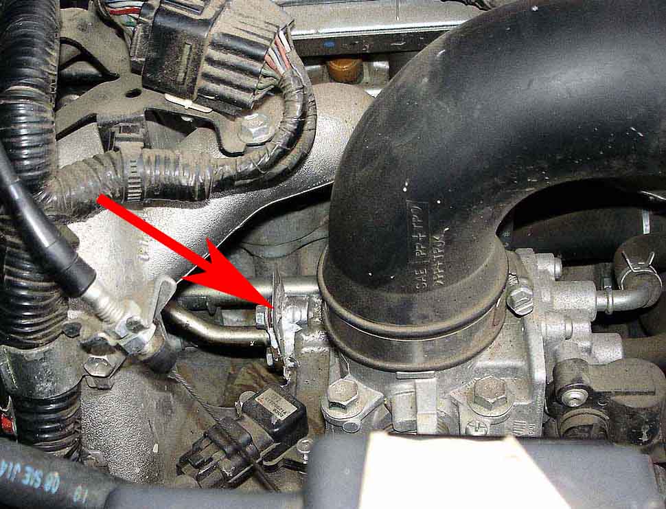

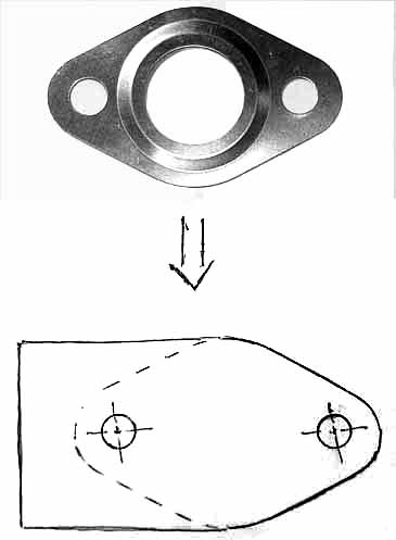

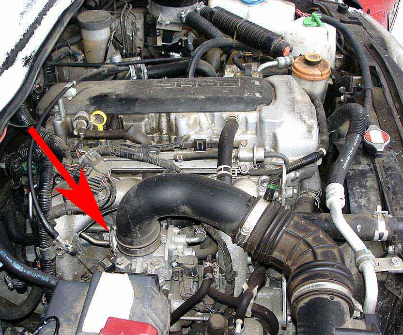

    Вот реализация:
    Стоковый уплотнитель фланцевого соединения заменен на пластину без отверстия в середине. Пластина вырезана из корозионно-стойкой стали (подставка из ИКЕЯ) и смазана силиконовым герметиком (даже не температуро-стойким – нет потока – нет перегрева).
    После того как застыл герметик совершил пробную поездку. На оборотах от 2000 до 3000 об/мин тяга улучшилась сразу, а в диапазоне 3000 – 4000 об/мин появилась некая вялость, особенно при переходе через значение в 4000. Вялость, впрочем, после коррекции блоком карт исчезла. Для убыстрения процесса проехался равномерно на разных оборотах (от 1500 до 4500) с разной степенью открытия дроссельной заслонки. В том числе в горку. После этого вялость сменилась бодростью.

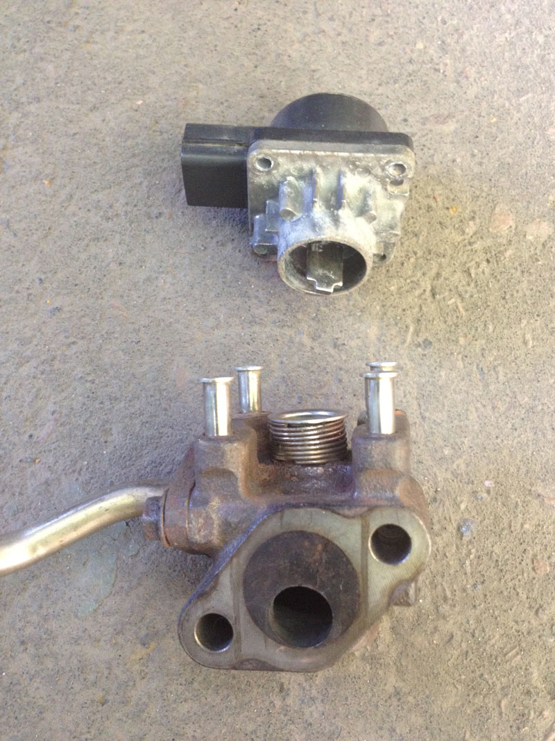

  25. givchik
    3 июн 2009
    Ответ: Удаление EGR

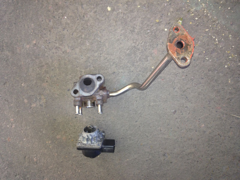

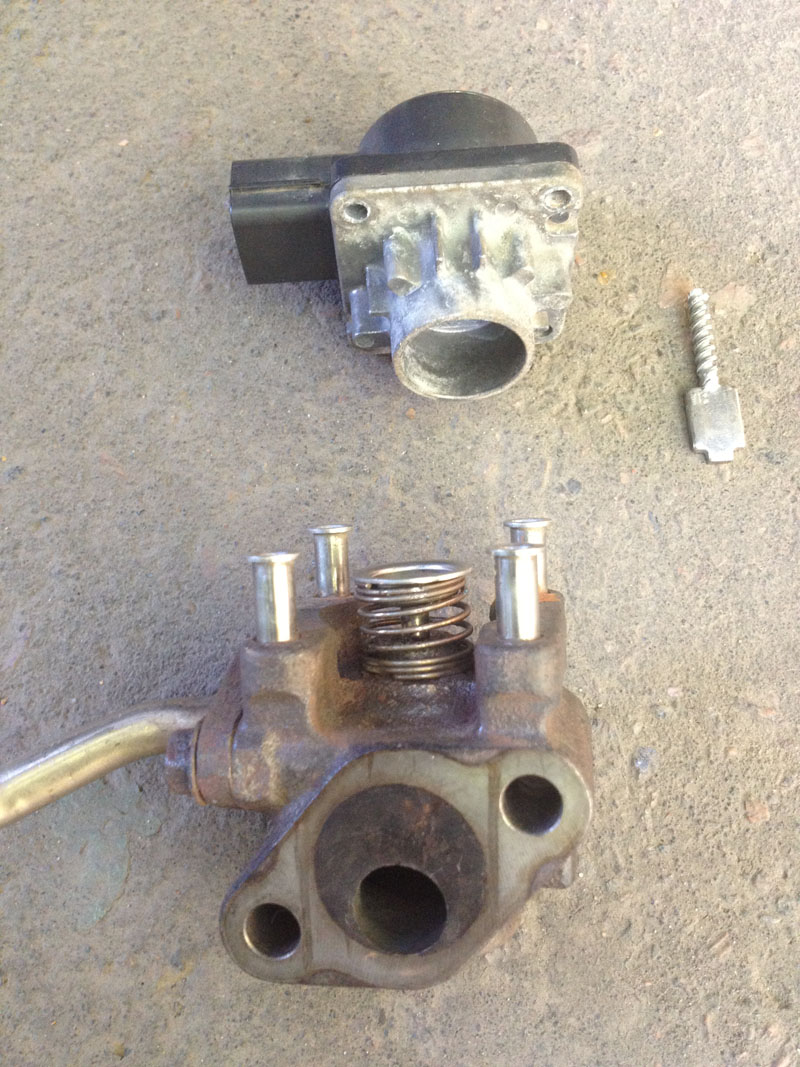

    Чистка клапана EGR в моей случае помогла не надолго. Через пару недель опять проявились те же симптомы, что и ранее... двигатель троит, пытается заглохнуть на холостых, на ходу работает ровнее, но все равно чувствовалась вибрация, которой на исправном движке не должно быть.
    Решил так же заглушить систему., да же родные прокладки заказал. Потом в голову пришла другая идея. Никаких прокладок не нужно! Раз уж все равно снял сам клапан для диагностики и убедился в заедании механизма (пружина не могла возвратить клапан в закрытое состояние, т.к. на штоке образовался налет из сажи и копоти) решил ничего не точить, а вытащить шток толкателя из шагового двигателя (элементарно вынимается плоскогубцами), с помощью которого двигатель открывает клапан. По идеи, под действием пружины, клапан должен перейти в закрытое состояние, правда в моем случае все прикипело, и пружинке пришлось помочь отверткой... Проверить, закрылся ли клапан то же просто, достаточно подуть во входное отверстие, и убедится, что воздух из трубки не идет (не забудьте протереть клапан, или приложить какую-нибудь тряпку, чтобы не испачкаться).
    На фото виден клапан и вытащенный шток-толкатель. А так же можно сравнить, положение в котором заклинило клапан, и нормальное положение, в котором должен находится клапан, закрытый под действием пружины.
    Пробег авто 88 тыс. По сравнению с глохнущим и троящим двигателем разница конечно заметна. Двигатель стал работать ровно, и не глохнет. Прибавки мощности не ощутил. Как скажется на ресурсе движка, покажет время...
