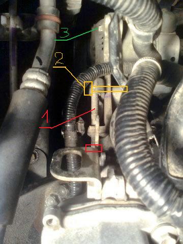

Вот моя картинка
собственно (1) - регулировочный болт; (2) - я так понимаю верхнее крепление генератора; (3) - нижнее крепление генератора.
Болт №2 я нашел только вчера на ощупь, его не видно было ( и на фотке не видно), его головка спрятана под регулировочным болтом.
И если я всё правильно догоняю, надо ослабить болты №2 и №3, и затем вращением болта №1 добиться нужного натяжения, без помощи каких-либо молотков и монтажек. Попрошу знатоков подтвердить или опровергнуть моё мнение.
Спасибо.
