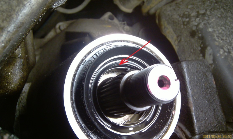

Итак, операция «Замена» проведена, вроде пока все удачно и готов поделиться с вами.
Приготовив все нужные ингредиенты: сальник (оригинал) масло mobil mobilube syn ls 75w90, двинул в техцентр Тойота, к хорошему другу, дабы лицезреть всю операцию своими глазами.
1.Загнали машину на подъемник 2ух стоечный (это была ошибка, подобную операцию надо совершать на 4ех стоечном подъемнике, что бы колеса авто были загружены весом машины, что позволит облегчить операцию по откручиванию гайки хвостовика)
2.Нужна гидравлическая стойка для поддерживания раздатки и легко способа извлечения кардана.
3.Снимаем защиты, сливаем параллельно масло.
4.Метим установку кардана на обоих фланцах.
5.Откручиваем кардан, чуть приподнимаем стойкой раздатку и кардан у вас в руках.
6.И моему взору предстала гайка, она уже была помечена, а именно: через ось выходного вала была проведена красная черта, добавляем свои метки.
7.Пробуем открутить гайку, удержать от вращения фланец не чем не удалось (не оказалось приспособлений под рукой) Было принято решение, посадить чел-ка за руль и удерживать педаль тормоза в нажатом положении. Стронуть гайку было не так то просто, даже при применении удлинителя. Со слезами на глазах взяли пневмогайковерт и тот с третьего пуска стронул гайку, посчитать кол-во оборотов не удалось, но решили что наши метки и заводские не дадут промах, что и получилось в дальнейшем.
8.Гайка открутилась, шайбу за ней не нашли, не было.
9.Фланец на шлицевом соединении вала сидит крепко, так что нужен съемник, с коротким захватом, иначе не подлезешь, пространство ограничено. Немного поколдовав со съемником, снимаем фланец.
10.Вот он виновник всего, сальник сидит на месте, повреждений нет, внутренняя пружинка слетела и безвольно болтается на вале.
11.При имении загнутых отвертках или чего то подобного извлечение сальника составит 2 минуты, мы же ввернули саморез в широкий борт сальника и кусачками ухватившись за шляпку выдернули сальник на свет.
При детальном рассмотрении выявлено: рабочая кромка сальника хлипкая. На фланце есть заметное кольцо от выработки сальника. Следствием чего явилось, для себя считаю, длительная езда на повышенных скоростях, осенью закусились с Прадо и вжаривали сколько шла машина, после этого заметил запах горелого трансмис.масла.
Сальник, вернее рабочая кромка «сгорела» пружинка спрыгнула и вот, утечка масла.
Советовал бы вам, поискать наш отечественный сальник, который считаю более технологичным, нежели японский оригинал. Даже на новом, рабочая кромка уж больно ХЛИПКАЯ.
12.Итак оправку в руки и сальник на месте.
13.Вставляем фланец на место.
14.Закручиваем гайку, она пришла именно на то место и совпала по меткам, причем дальше тянутся не далась, может на градус, два.
15.Устанавливаем кардан на место, ловим метки и закручиваем.
16.Защиты на место и заливаем масло.
17.Для профилактики продувам сапун, оказался в норме.
Уффф … вроде все написал. Проехал примерно 1,5 тыщи вроде полет нормальный.
После замены в мостах на масло mobil mobilube syn ls 75w90 шум трансмиссии стал заметно меньше, стал более выраженный звук выхлопа, раньше все сливалось вместе и было однотонным. Катаюсь еще тясячу и на проверку, сразу заменю масло в раздатке на mobilube 1 shc 75w90.
