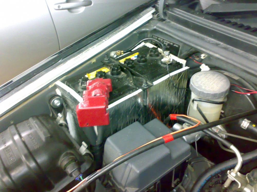

    Я тупо обклеил аккумулятор изолоном. :thumbsup:
    ИМХО, при работающем двигле в аккуме происходит некая электрохимическая реакция, при которой по любому выделяется тепло. Немного, но вода в электролите не замерзает.
    Так что самое главное не дать этому теплу выйти наружу 8)
    А вообще, литература рекомендует на зиму плотность в аккумуляторе поднимать
