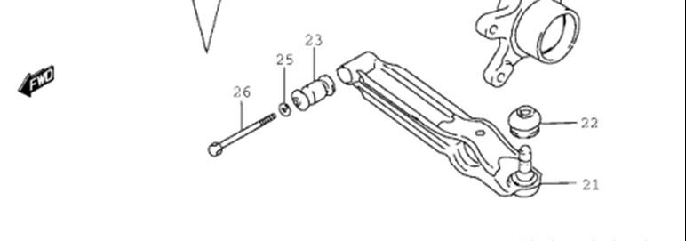

    Доброе время суток!
    В протную встретился с заменой рычагов,правый поворотный кулак просто бегает на шаровой(позиция 21 рис.1 ) вверх вниз((,гремит ужасно((
    Кто нибудь менял,ремонтировал их?Поделитесь пожалуйста опытом.

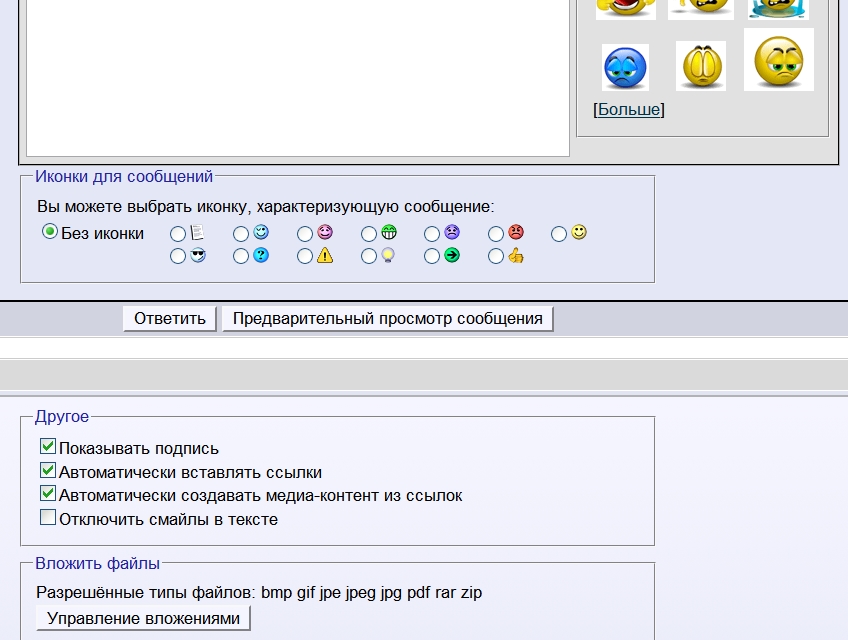

    ШРАЙБИКУС, скажи, а как фото добавлять?

    Вот так как то . Когда пишешь , спустись пониже .

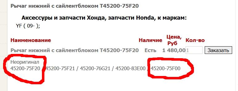

    Вот решил добавить немного "тумана" по данному вопросу . :D
    Заменителей просто уйма .
