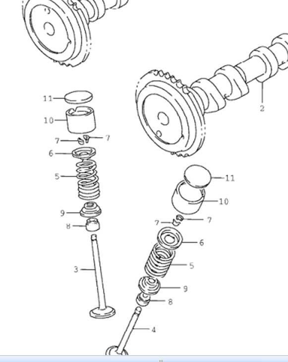

  16. ШРАЙБИКУС
    17 сен 2008
    2.505
    Ответ: Регулировка клапанов
    Позиция №11 то что тебя интересует .
