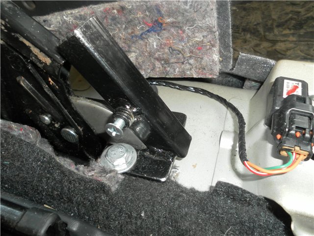

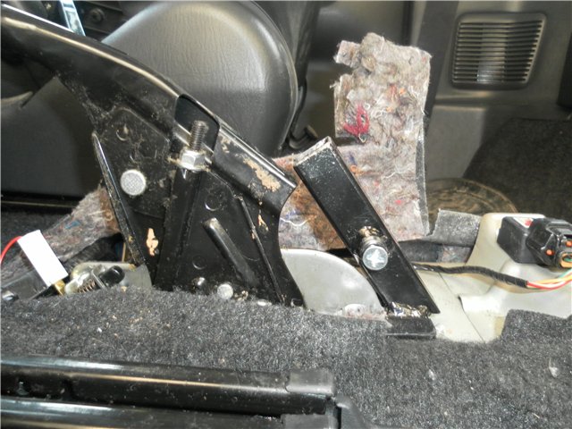

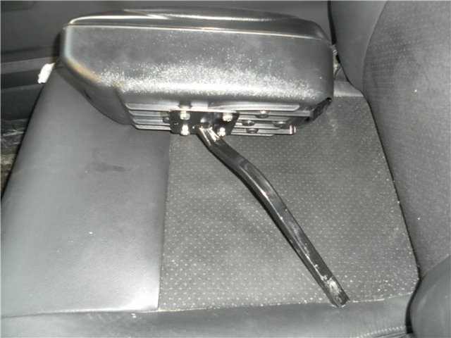

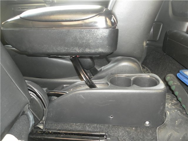

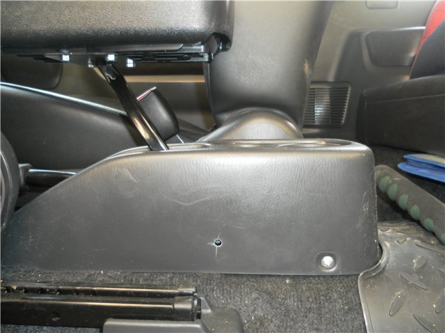

Привет всем. Несколько месяцев назад стал обладателем Джима.
По мере эксплуатации возникла необходимость в некоторых усовершенствованиях.
В частности установка подлокотника. За фирменный подлокотник стало жалко 5 тр.
Также не устроил способ установки в держатель стакана. Крепление к пластмассовому основанию лично у меня не вызывает доверия.
Решил задачу собственными силами.
Изначально решил что никаких изменений консоли не буду делать и подлокотник должен быть быстросъемным.
Купил подлокотник за 400 рублей.
Снял консоль ручного тормоза.
Изготовил кронштейн и закрепил под болты крепления ручного тормоза. На кронштейне приварена гайка М6 для фиксации несущей штанги.
Далее изготовил несущую штангу с площадкой крепления собственно бокса.
Установил обратно консоль. Просверлил одно отверстие диаметром 7мм для отвертки.
Установил бокс в сборе. Зафиксировал винтом.
Наслаждаюсь удобным аксессуаром. И целыми подстаканниками.

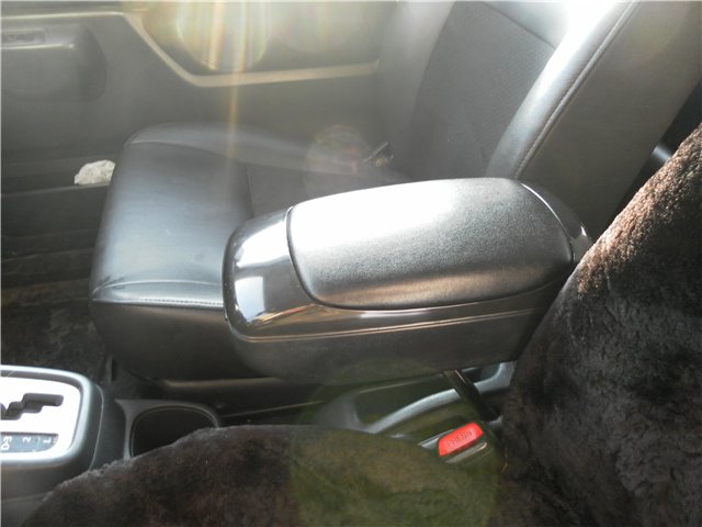

Завтра обтяну кожей под цвет салона.
Если возникнут вопросы постараюсь ответить.

У меня АКПП. Поэтому маленькие неудобства использования ручника в общем-то не актуальны. Изготовил все сам за два часа времени. материалов думаю рублей на 100 максимум. Также могу снять подлокотник за 5 секунд примерно. Вы свой сможете демонтировать быстро? Когда необходимость возникнет. Причем без нарушения целостности самой консоли. Подстаканники дело второе. Не хотел чтобы отверстия под крепеж были. Лишних 5 т.р. у меня нет. Именно поэтому и все это затеял.

Крепление очень жесткое. При достаточном усилии затягивания винта. Как уже писал у меня нет доверия пластмассе. Нужно дозировать усилие и нагрузку на подлокотник. Некоторые несознательные барышни иногда так надавят....
Устанавливайте конечно.
Обтянул вчера вечером кожей. Вид совсем другой.

ПРИВЕТ! 300 рублей

По поводу ручника. Есть возможность регулировки положения бокса в продольном направлении. При установке в самом заднем положении ручник полностью освобождается.
