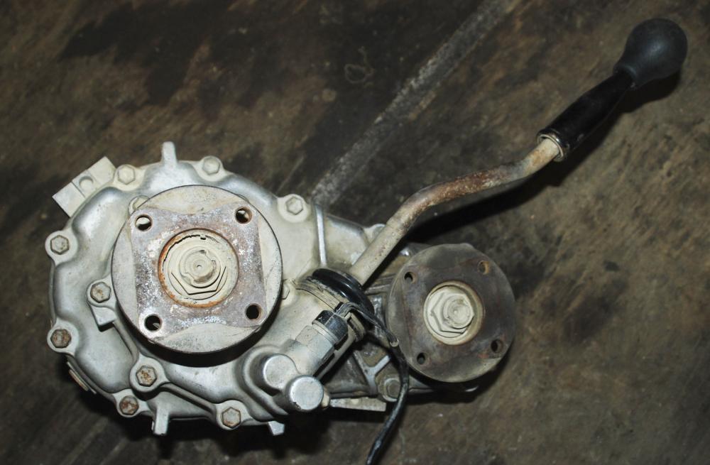

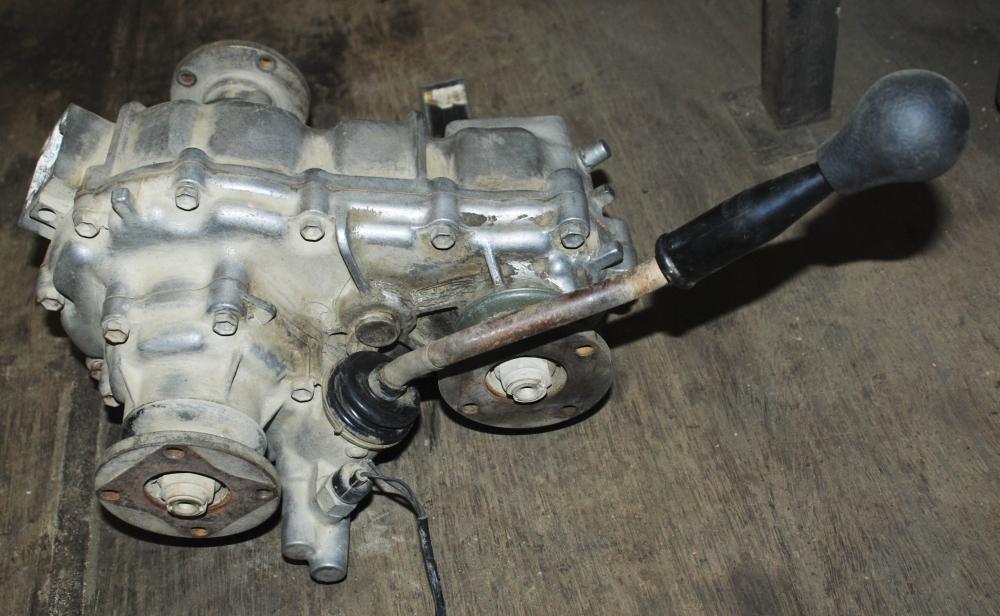

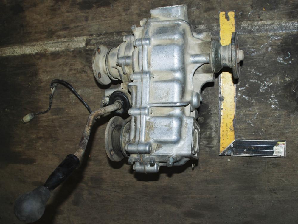

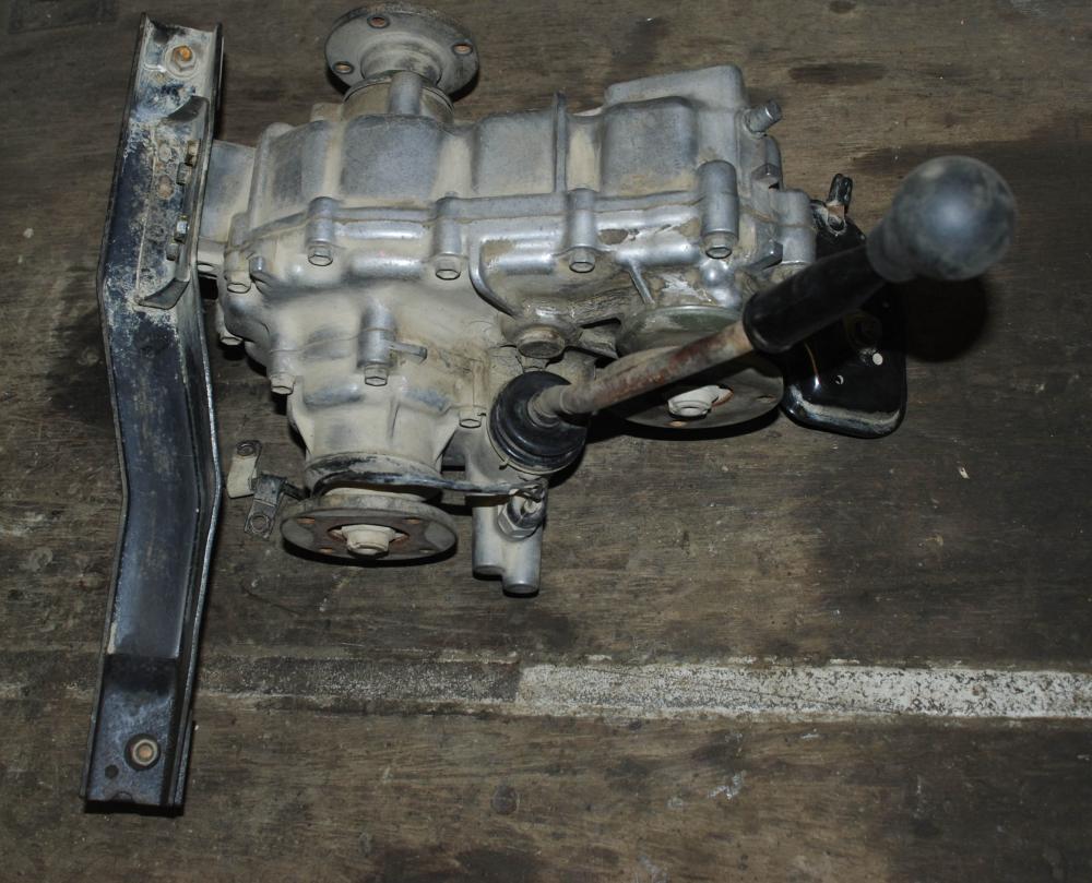

    Всем привет! Имеется раздатка, сняли её с джимни 660 куб. 96 года выпуска, в старом кузове, рессорный. на ручке 4 положения .Сегодня посчитал обороты хвостовиков. На верхнем ряду - чуть больше, чем 1,5 оборота, а на нижнем - чуть больше 2,5.
    Собираюсь заказывать киткомплект . а люди говорят, что на 660 куб. раздатку НЕТ КИТОВ!!
    Помогите пожайлуста ТОЧНО определить , что у меня за раздатка?
    Расстояние между отверстиями хвоставика - 80 мм.

  3. g r e e n
    6 фев 2006
    2.737
    Ответ: Раздатка от 660 куб. джима - помогите определиться!!
    эта РК прекрасно китуется, только если захочется 4.16, 4.9, 5.14 то придется заказать новую шестеренку от РК 1.3. если ставить 6.5, то ничего не нужно.

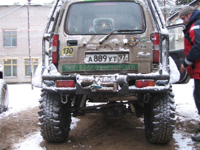

  26. Аркан
    21 авг 2007
    Сахалин
    если я не ошибаюсь, это 33 колёсики?

  28. suzukoff
    27 июн 2009
    884
    Улан-Удэ
    Судя по тройному ряду центральных шашек на колёсах
    Это 36ые симексы+ порталы помоему
    само то :thumbsup:
  29. Old Blind Dog
    Old Blind Dog Человек с пёсьей головой.
    16 май 2008
    2.742
    Москва, Беляево
    Судя по тому, что это машина Сергея, то это точно 36е симексы. 8)

    Похоже, вам конструкторы разбирать - собирать больше нравится, чем ездить.
    Тоетовские мосты на 33-х будут везде на редукторах висеть. У "Джимника" колея узкая, ему сесть труднее, поэтому он и на 31 лучше пойдет, чем широкие мосты на 33-х. Опять же малый вес помогает по слабонесущим грунтам легко идти, а тут сотня-полторы кило добавится. Прочность избыточная для таких колес с этим мотором.
    Получается постройка ради постройки.
