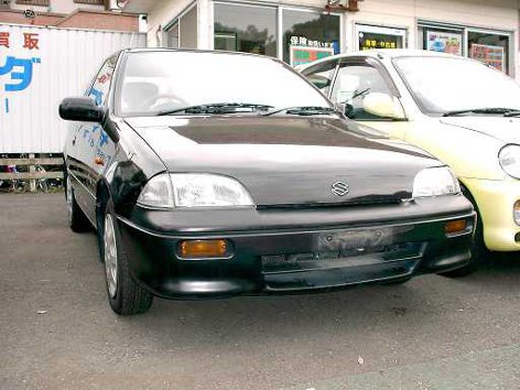

Мужики вот захотелось,закрыть решетку радиатора с помощью капота.щас у меня стоит решетка,как у всех. но вот понравилось так и загорелось.
как довести капот до такого вида? наварить железо на старый и все?
капот как обычно открываю с салона,далее приподнимаю его и рукой отодвигаю рычаг,в общем как на всех машинах. отсюда вопрос,как с такой конструкцией открывать капот? капот же будет в притык к бамперу.
хочу как на черной машине.

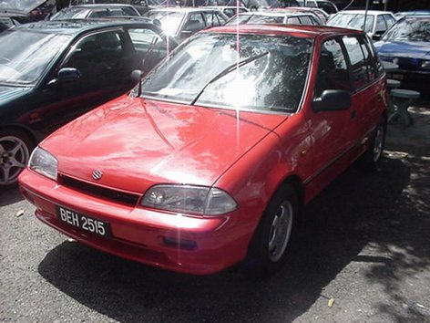

щас так

На многих машинах так капот сделан, когда будешь его из салона открывать - он будет преподыматься, потом всё как обычно пальцем за крючок и открываешь, максимум если совсем неудобно будет удлинить крючок придется. Замутить капот такой сможет любой адекватный рихтовщик.

Браво! Ай Могу дать бесплатный совет-привяжи верёвочку за рычажёк и дёргай когда нкжно капот открыть,что-бы пальцы туда не совать.:thumbsup: Если захочешь из своей ласточки универсал сделать -обращайся-дам бесплатный совет;)
