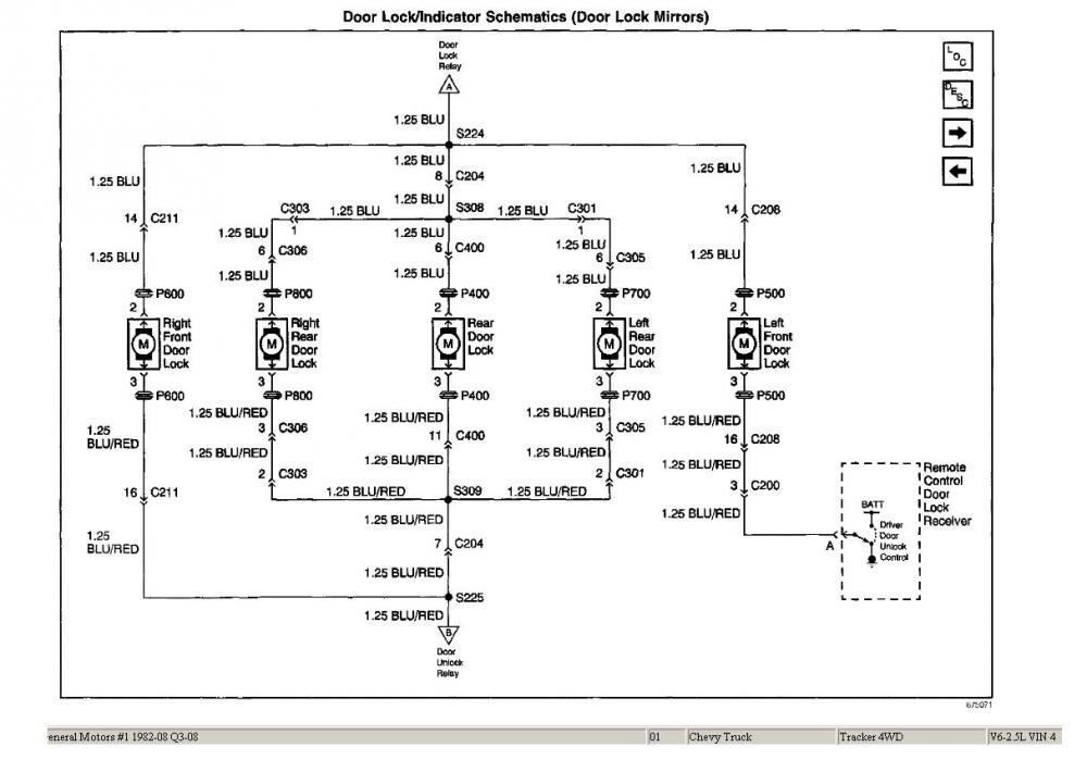

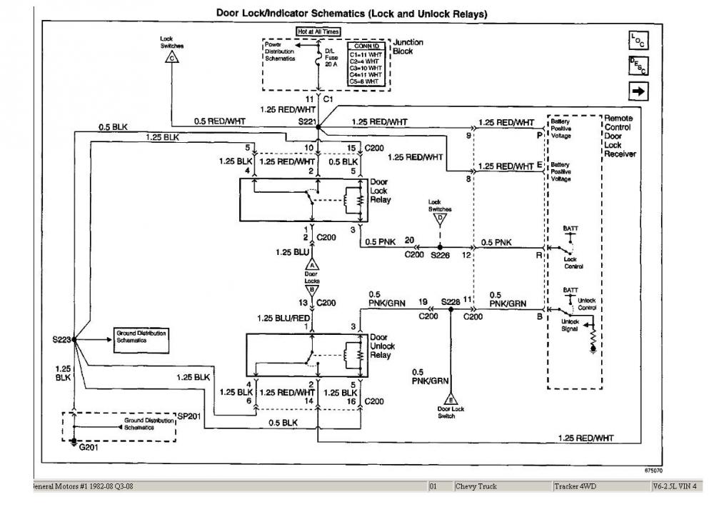

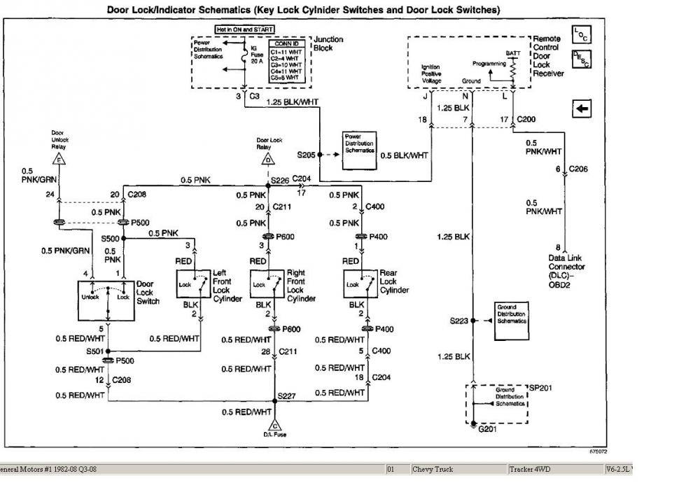

    Помогите нужны цветные электро схемы для данной модели автомобиля т.к. от схем ГВ есть отличия. Хотя бы по центральному замку, т.к. лежа на полу и глядя под торпеду трудно разобраться что отвечает за работу ЦЗ и какой узел необходимо снять для проверки. :(

    Для Автомобиля Chevrolet Tracker 2001г двигатель H25 5дв АКПП нужны цветные электро схемы по центральному замку,

    Цветных конечно нет ! Но с подписаными цветами есть!;)
