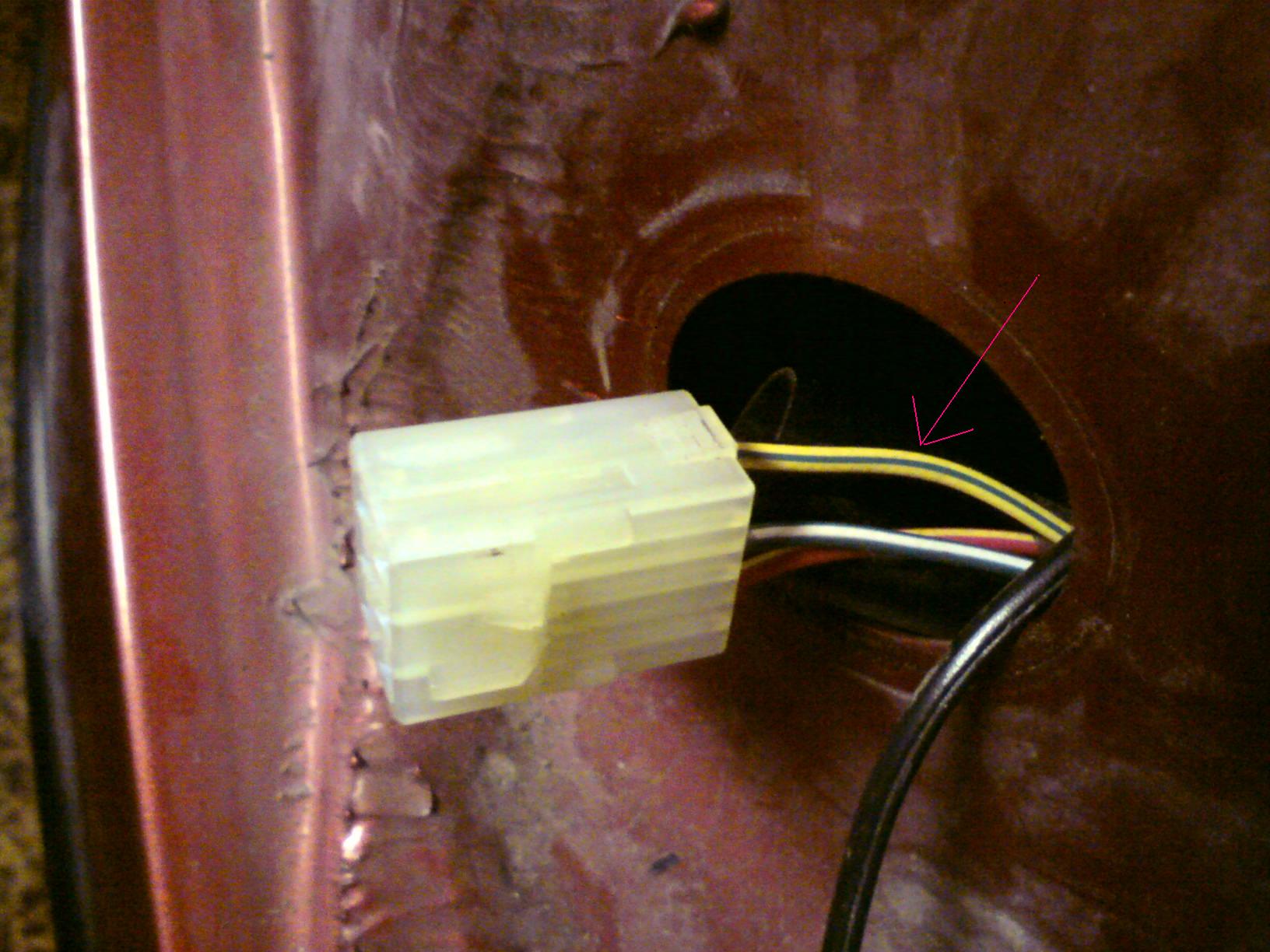

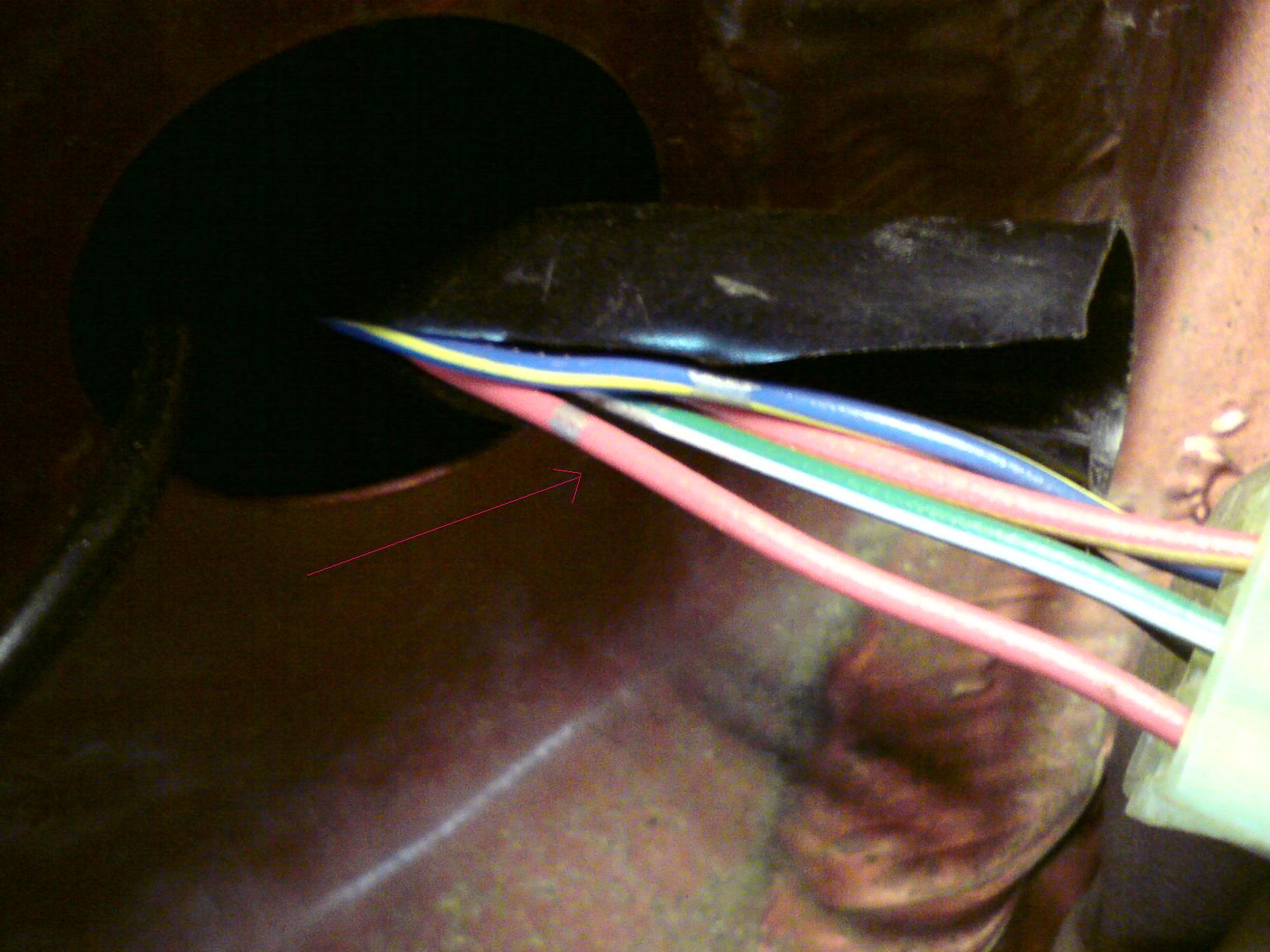

При движении задним ходом обычно работает одна лампа.
На мой взгляд этого мало. Тем более есть вторая - задняя противотуманка.
Можно конечно включать её соответствующим выключателем слева от руля, но:
-она не включается если не включён ближний свет;
- нафиг это надо, пусть сама включается по умолчанию.
Я снял задние фонари. это надо делать аккуратно.
Соединил два провода, которые показаны стрелками на фото через диод.
Теперь мне стало в два раза светлее сзади. Всем советую.
Особенность - теперь при движении задним ходом загорается контрольная лампа задней противотуманки на приборной панели. Это ещё одно маленькое удобство для тех кто путает передачи.

а что за диод нужен?
извиняюсь профан :)
извиняюсь профан :)
Практически любой подойдет, придешь в магазин скажешь зачем тебе - они поймут и дадут какой нужен)

:) сорри, но как еше один профан любопытствую. . . направление диода тоже пофиг при подключении?
6 Ноябрь 2007
314
87
Москва Внуково
Ответ: Темно сзади, увеличение освещения для заднего хода
Полярность имеет значение.
Если поставить правильно, то задний ход будет включать противотуманку.
Если наоборот, то наоборот, но ни чего не сгорит. Можно проэксперементировать смело.

А за чем снимать саму фару? можно обшивку снять и все эти разьемы будут доступны!

Да там всевидно, открутить шурупы под крышкой багажника и дернуть фару по направлению в зад.
Только дергать надо чуток, а то вырвешь провода из фары.
Может лучше снять обшивку багажника?
Фиг его знает, что лучше. Мне проще было вызванивать провода сняв фару.
Кстати, если подключать так, как я подключил, то светодиоды гаснут когда нажимаешь на тормоз.
Думаю это прикольно.
