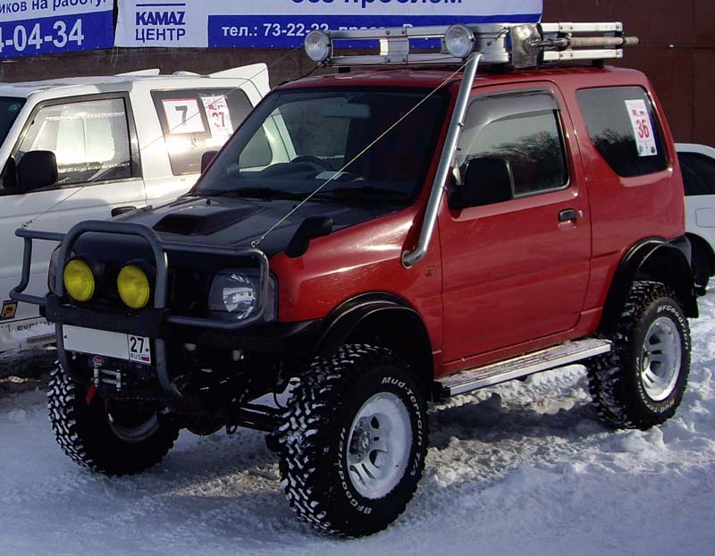

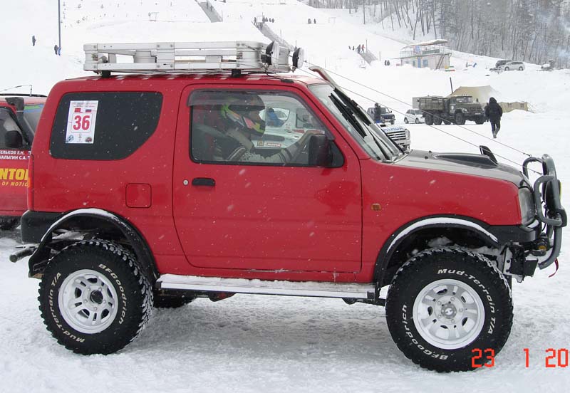

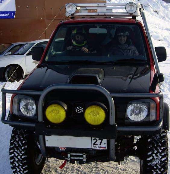

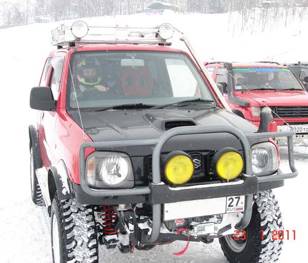

Итак изначально имеем:
Suzuki Jimny (K6A JB23W) 98 г.в. 660 турбо. - был овощной.
По доработкам:
1. Выкинули из переднего моста всю пневматику, поставили ручное включение моста.
2. Сделали силовые пороги (труба), сверху накрыли порогами от Ниссан Террано, очень удобно залазить, правда есть небольшой минус - собирается много снега и грязи, но это решается лопатой. Топ багажник тоже с теранчика, урезанный болгаркой.
3. Поставили уширители ниш, меньше обкидывает себя грязью, мелочь, но приятно
4. Задний мост жестко блокирован - дифа нет вообще.
5. Сцепление штатное
6. Лифт 2 дюйма (или 5 см), после лифта пришлось немного прорезать корпус у рычага раздатки под рычаг и на передний кардан поставить вставку 10 мм.
7. Передние, задние пружины с Японии под кит 2 дюйма, амортизаторы KYB подобраны, удачно подошли по жесткости.
8. Шноркель - самопал.
9. Лебедка ComeUp управление с салона, переставляется на задний бампер откручиванием 3х гаек за 2-3 минуты.
10. Люстра включается отдельно - очень удобно, независимо от света. Задняя фара, тоже включается отдельным выключателем.
11. Линков нет, ампутированы.
12. Глушителя нет, слышно ооочень далеко. Стоит японский прямоток (конкретный прямоток)
13. Вентиляция мостов и раздатки - выведена под капот.
