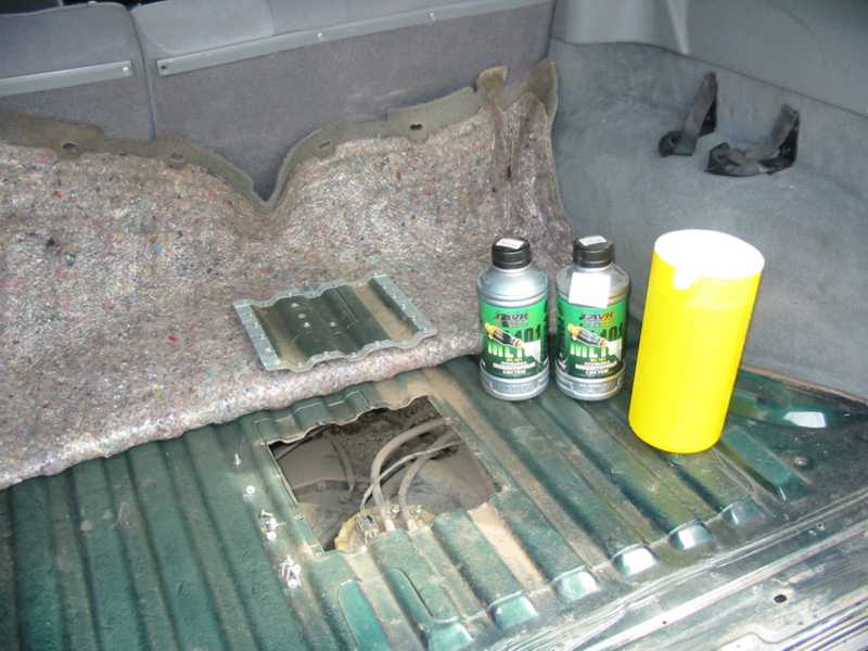

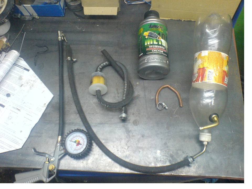

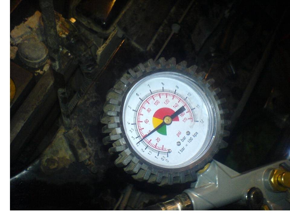

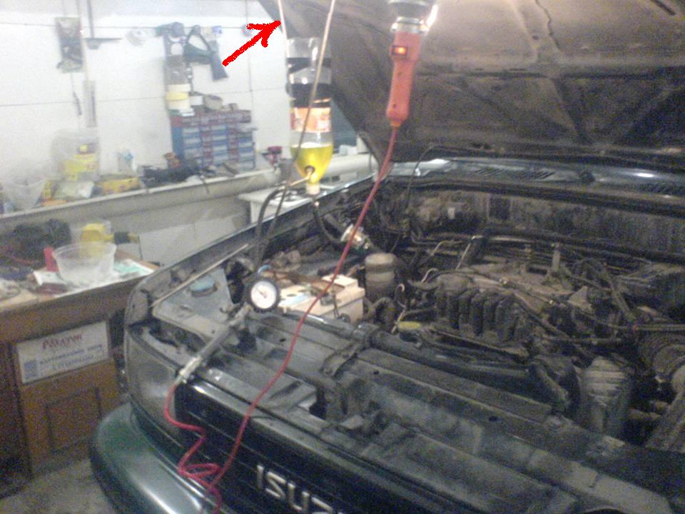

Ссылку не нашел, но нашел фотки
Нужны 2 соска угловые, типа как у газели ( я взял у партнера грузопервозчика от фуры) под гайку и с резиновыми прокладками.
Берем пластиковую бутыль 1,5-2 литра: делаем отверстия в крышке и в бутылке, и герметично вкручиваем соски. Из соска на крышке нужно будет вывернуть нипель, чтоб жижа могла дальше идти.
Далее соединяем БМС шланг (топливный купить отдельно) к соску в крышке и к топливной рампе двигателя (топливная металическая рейка которая установлена на инжекторах) и закрепляем хомутами, с обратки топливной рампы (после клапана бочка) устанавливаем небольшой шланг и суем в его в какуюнибудь емкость типа бутыль - это на случай если дашь больше давление в бутыль и обратный клапан сделает сброс лишней жижы в обратки, мы ж не хотим потерять ценную жижу.
Подготовка автомобиля: сначало снять релюху на бензонасос (FUEL Pump) она под диагностическим разъемом под капотом. Далее раза 3 по 3 секунды поворачиваем стартер ключем зажигания - это уберет давление из топливной системы, а то при снятии топливных шлангов с топливной рампы рискушешь облить бензином моторный отсек да и себя самомго, также рекомендую заглушить топливный шланги либо болтами либо загни концы и завяжи чем нибудь.
Кстати вспомнил: на обртаку можно сразу поставить заглушеный маленький кусок шланга, чтоб не думать о нем. После того как соединил даёшь компрессором давление около 2,5 атмосфер, запускаешь двигатель и потом остается только поддерживать давление.
У Wins и Lavr вроде разные инструкции по преминению. У Wins - машина просто оттарабанит на холосты пока не закончится жидкость моя балешка тарабанила 1,5 часа (обычно сервисмены гововорят минут за 40 литр уходит), у Lavr - на холостых поработать минут 15-20, далее постоять минут 15-20, а потом доработать с прогазовками.
У Лавра есть преимущество перед Винсом - он не вонючий и свечи после процедуры не надо менять, но полюбому рекомендую установить на эту процедуру старые свечи.
На 4-й фотке один из жиповодов предлагает немного дргуой вариант, тогда многие жиповоды делали лючки в багажниках (на Опелях они уже были ) для доступа к бензонасосу. Так вот он предлагал вытащить колбу бензонасоса в сборе, взять узкий но высокий пластиковый графин, залить туда уже 2 банки очищающей жижы, погрузить туда же бензонасос в сборе, нарастить проводку и шланги. И вуаля, не надо мудрить с бутылкой.
Есть ещё 3- способ: вместо бутылки берем бензонасос ( у меня как то был старый но он клинил). Т.е. берем емкостьнапример туже бутылку 1,5-2 литра срезаем ей макушку, в неё зальем жижу, далее берем бензонасос от него шлан подключаем на вход топливной рампы, от топливной рампы шланг обратно в бутыль ( очень рекомендуется в разрез обратки шланга установить обычный вазовский фильтр тонкой очистки, на всякий случай, НО только на обратку, если на вход в топливную рампу от насоса то его разорвет).

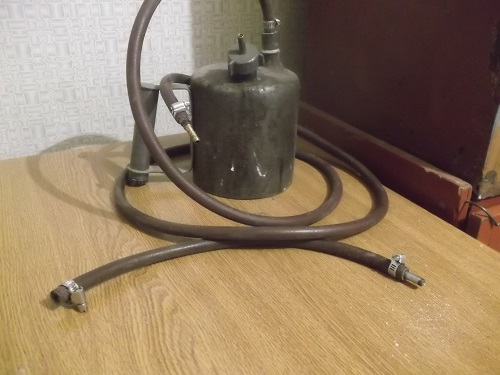

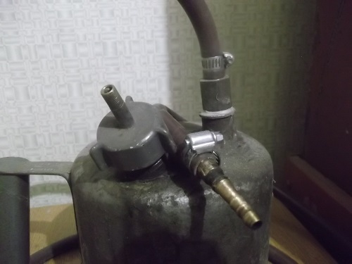

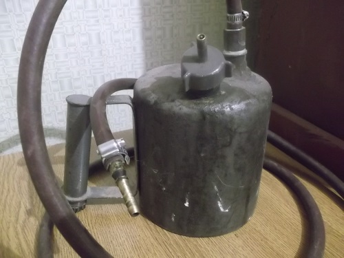

Ребят, все гораздо проще: нужна старая паяльная лампа и знакомый токарь. Откручиваем с лампы выход (весь), из заливной ручки снимаем насос (ручной) в крышку вместо насоса ставим автомобильный сосок с золотником, на выходе протачиваем ершик, одеваем на ершик метр шланга 8ку. Приблуда для промывки форсунок готова, да нужен еще маленький кусок шланга заглушенный болтом для того чтобы заглушить обратку на рампе. От рампы откидываем обратку - глушим, вытаскиваем реле бензонасоса, на вход рампы подключаем выход из "паялки" заливаем в неё жидкость для промывки (я пользуюсь Винсом), подкидываем к лампе насос, накачиваем 2,1 атмосферы, заводим машину и ждем пока выжжет жидкость (примерно час), за это время раза три подгазовываем до 3,5 т.оборотов и не забываем поддерживать давление. ВСЁ!
Ну вот так это должно выглядеть. У товарища ещё на выходе (до шланга) стоит манометр, но я подумал что всё равно насос подкидываю с манометров, для чего усложнять? Ёршик на шланге для подкидывания к шланчику от фильтра тонкой очистки до рампы.
Mad Jan 68
6 Апрель 2010
Ростовская область
Suzuki Baleno 1.6AT 1999г.в. Седан Зелёный металлик
Итак сама промывка поэтапно:
1.Снимаем реле бензонасоса (под капотом в блоке предохранителей), заводим машину чтобы сбросить давление в топл.сист.
2.Подключаем приблуду к рампе.
3.Глушим обратку.
4.Заливаем жидкость для промывки в "лампу", закрываем, подклычаем насос, накачиваем 2,1 атм.(меньше - глохнет, больше - начинает пытаться сбросить в обратку).
5.Заводим машину - пусть молотит, после прогрева с интервалом 10-15минут делаем имитацию прожигания форсунок (несколькими короткими нажатиями на педаль газа доводим обороты до 3,5 тыс. и очень медленно отпуская педаль сбрасываем до холостого хода), так раза 3, 4. Не забываем поддерживать давление в "лампе"!!!
6.Выжгли всю жидкость (примерно за час), машина заглохла, пробуем ещё раз завести (проверка не осталось-ли жидкости), откидываем "лампу", снимаем заглушку обратки, подключаем: -обратку, -подачу топлива, -реле бенонасоса.
7."Лампу" сворачиваем, ложим в пакет чтобы не пылились ближайшие 20-30 тыс.км пробега, ну или до необходимости.
8. ВСЁ!!! У Вашей машины девственно чистые форсунки.:);)!
Удачи Всем!
