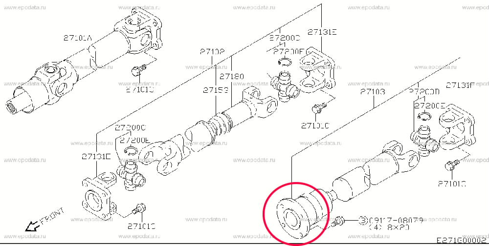

    не тыкните носом что именно http://suzuki.epcdata.ru/jimny/156_jb23w-4/transmission/271/

    27103(на схеме) это Джимовский кардан! с одним ШРУСом и одной крестовиной! вот шрус и пошол в разнос!!!
    вернее сказать это задний кардан!

    мож я не догоняю но шруса не вижу а крестовину вижу Чешу репу.

    у Джимни одна крестовина и один шрус
    у Самурая 2 крестовины на заднем кардане , + шлицевое
    бочёнок со стороны раздатки - ШРУС

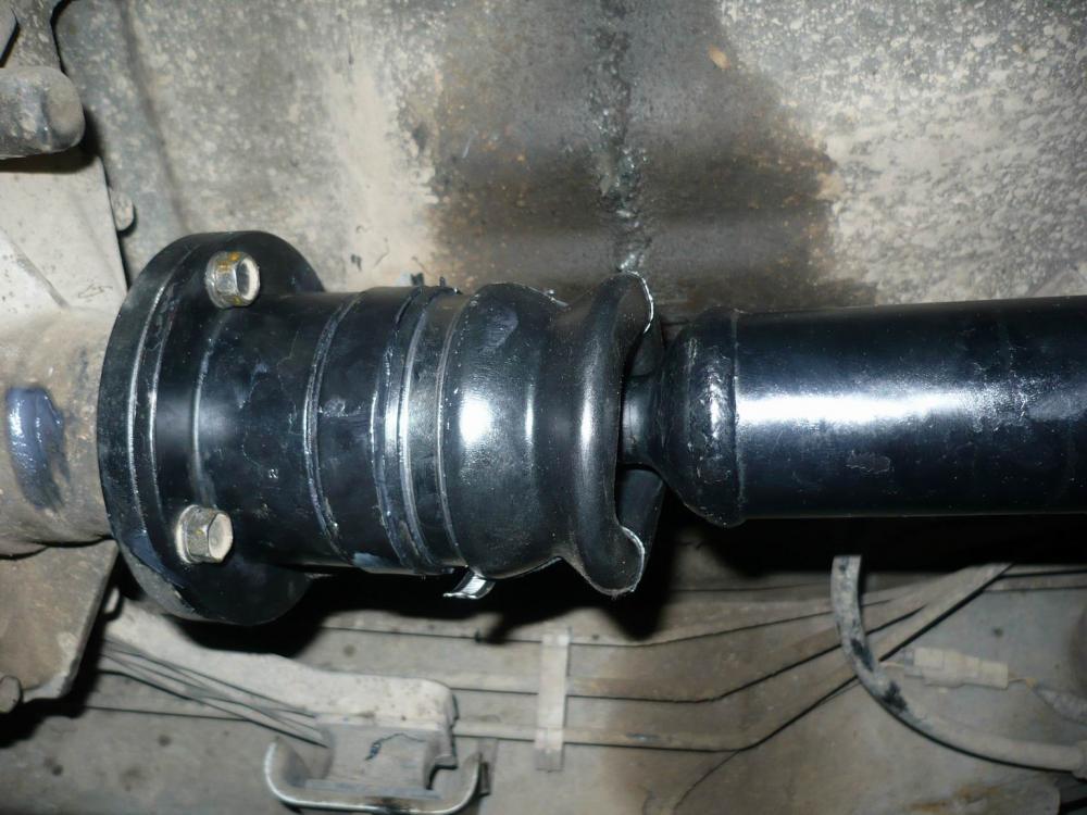

    то что на фото я правильно понял?
    он меняется путем замены целого кордана или както отдельно?

    меняется только в сборе. стоит дохрена. может быть еще цепь в раздатке.

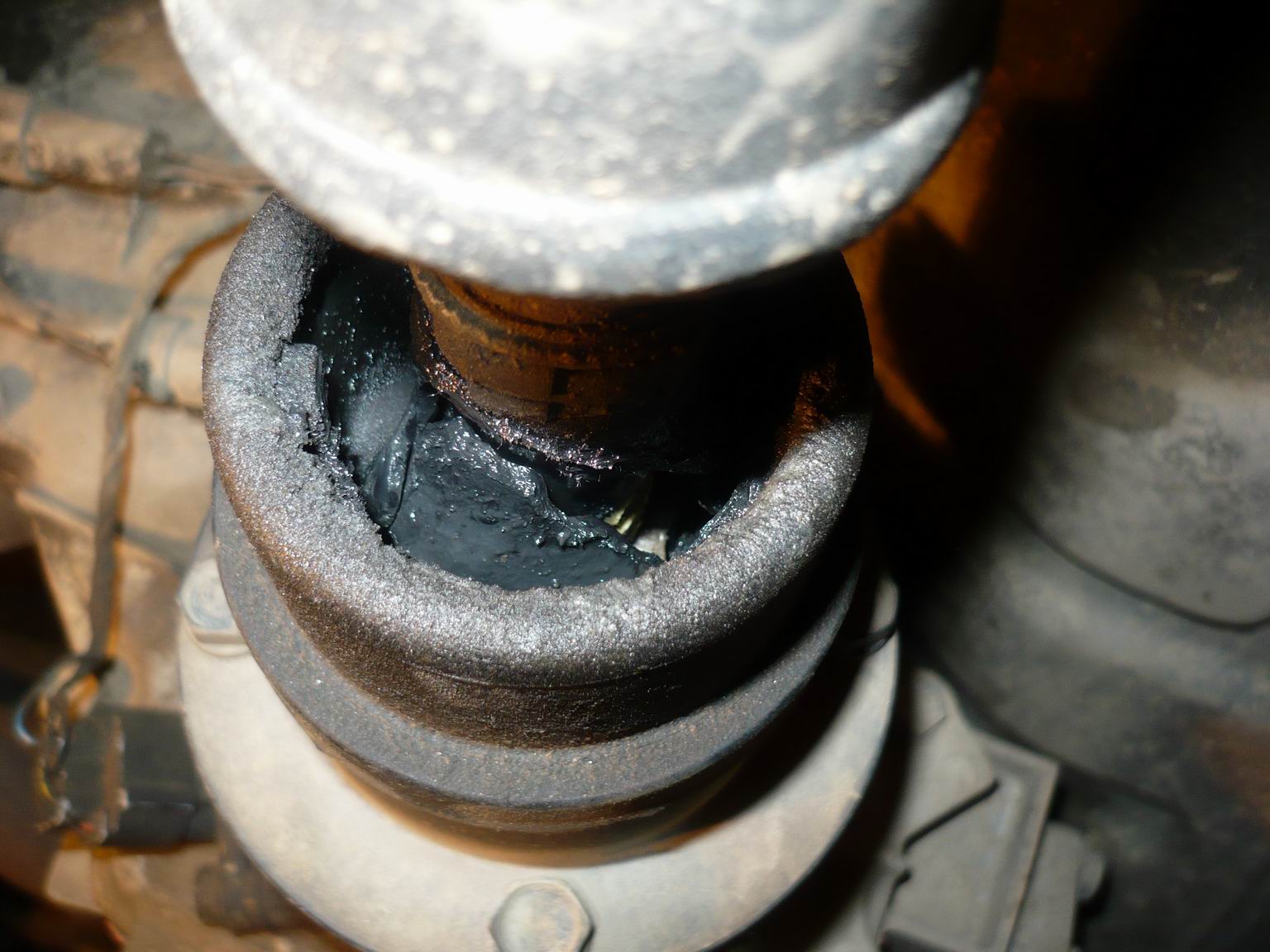

    пыльник на переднем кардане дырявый , менять....

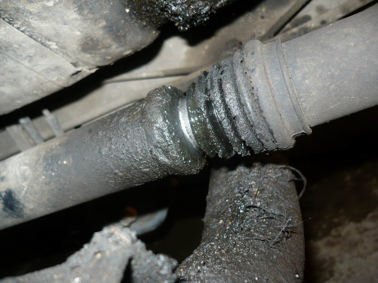

    Ура, товарищи! Устранил таки треск. (Только сильно не пинайте, шприц в руках держал впервые..)
    Снял кардан, разьединил шлицевое соединение. Шлицы сухие и ржавые. Помыл, почистил, натянул новый пыльник и решил прошприцевать на верстаке, чтоб под машиной не париться =))). Полез под машину и обнаружил, что мой кардан вырос примерно на 4-5см. Попытался разьединить шлицевое соединение и убрать смазку - хрен то там, эффект шприца с забитой иголкой - ни туда и ни оттуда. Пришлось стравливать через тавотницу и ставить кардан на место. Для новичков: шприцевать кардан только из под машины! Его расперает смазкой и люфт полностью выбирается. Теперь как лом!
