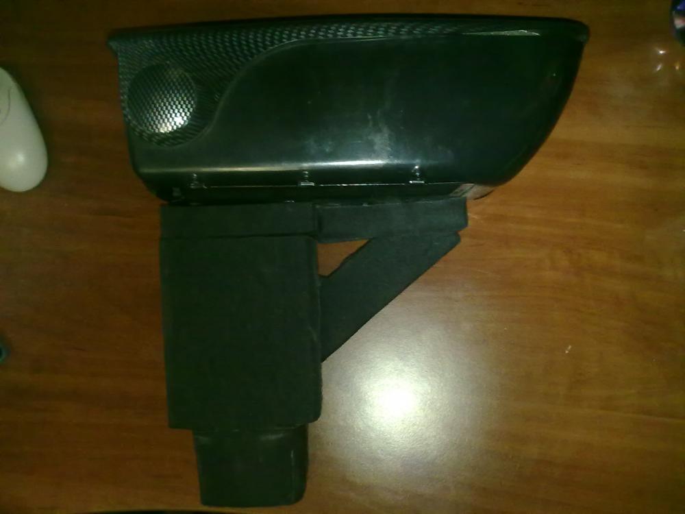

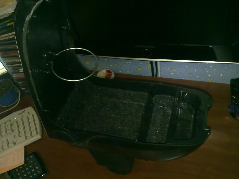

Некоторое время назад столкнулся с "желанием комфорта" в салоне своей зажигалки в виде подлокотника. Реально, правая рука не находит себе места, особенно в дальних поездках... Заходил в и-магазины, но такая роскошь там стоит порядка 6-7 т.р., что действительно стало роскошью, но....
Несколько дней непринужденной работы и вуаля.... ЦЕНА ВОПРОСА - 600 р.
Нижняя часть сделана из деревянных реек, сложенных и скрепленных шурупами (ну, что было), обточенной под размер гнезда пепельницы, с косой перекладиной (важно, она опирается на кожух ручника) и обклеено все материалом (в моем случае черного цвета).

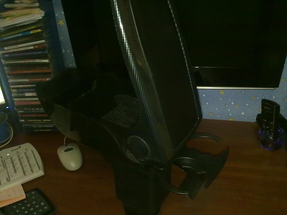

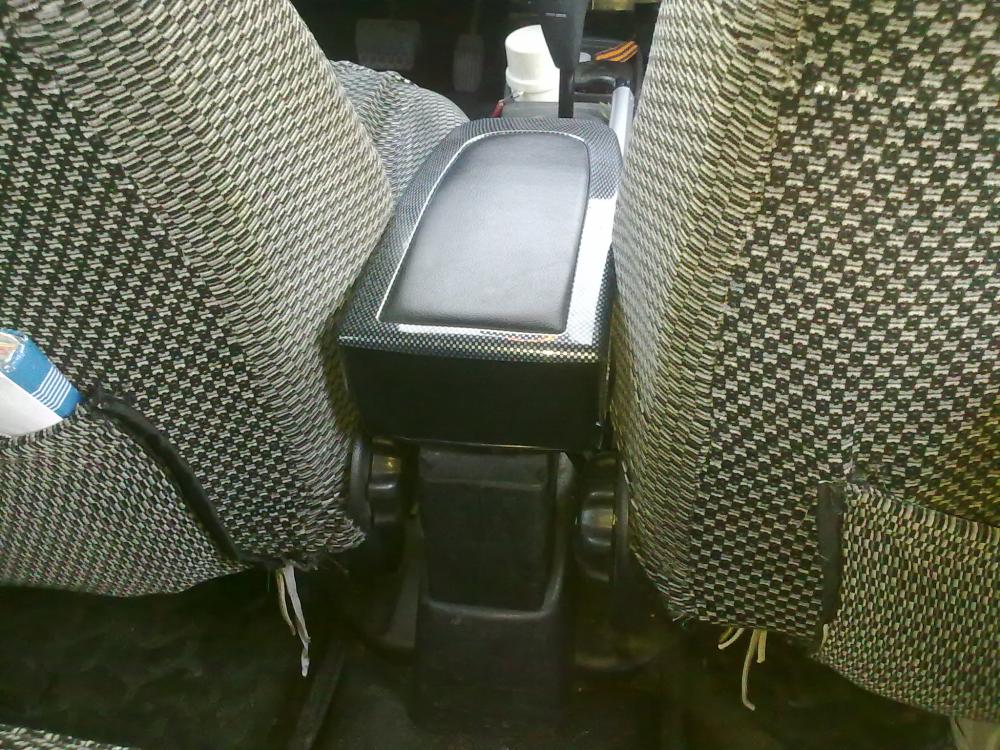

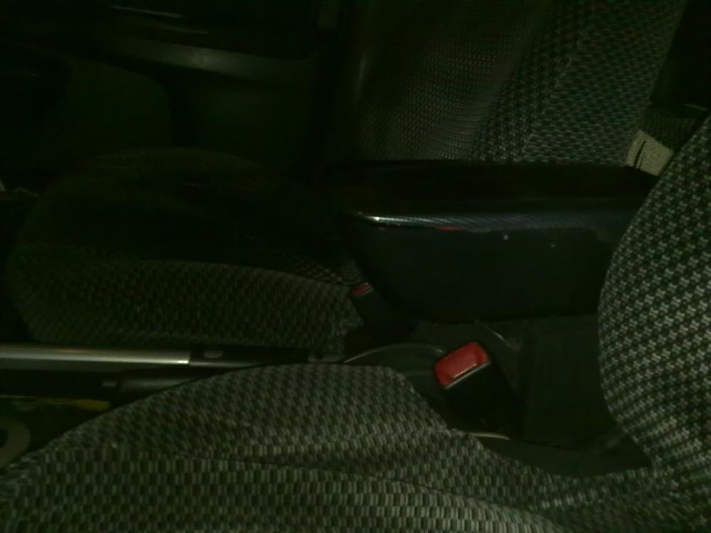

Выкладываю другие фото...
Обратите внимание на фото №3, там как раз видно, как перекладина опирается на кожух дуги ручника - важно!
я только не пойму.. эт набор такой сделай сам продаёца??
Да, такой набор "универсальные подлокотники" продается (см. фото коробки в первом сообщении)... но я в реале взял, не через инет, не знаю в инете может и торгуют такими, не встречал...

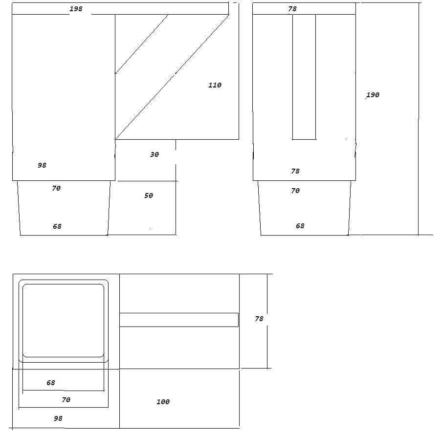

gaone хотел бы сделать такой как у тебя,а то которые продают для игниса цена запредел!!! Так вот хотел попросить выложи пожалуйста чертежик с размерами или кинь его в личку! Заранее благодарен!!!

Высылаю размеры деревяшки для подлокотника
Простите за плохой чертежжж

спасибо за чертеж буду мудрить ;)
