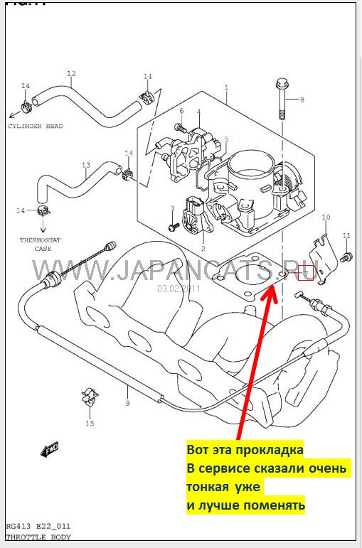

    У меня Suzuki Ignis 2001 год
    Заказал я себе регулатор ХХ с Владивостока - уже идет
    Но вот вопрос с подкладкой под дроссельную заслонку. См картинку
    В магазинах отсылают и грят не меньше 2-ух недель
    У меня мысль - снять старую и по ней вырезать такую-же только вот вопрос из какого материала она должна быть ?
    Мне просто в магаз чтоб поехать машина нужна (живу в пригороде Питера), а вырезать уже дома - разобрав агрегат.
    Ставить сам датчик не я буду - на сервисе

    Привет.
    Сделай из обычного паронита, толщиной около 1 мм. Я так сделал около 3-х лет назад, претензий нет...

    Ответ: Из какого материала вырезать прокладку дроссельной заслонки
    crazer,
    Спасибо
    Я тоже слышал сегодня про этот материал.
    А где его купить?
    Я его в инете так попытался в питере найти. Так там только ссылки на заводы изготовители где листами по 2 кв м от 100 штук :_)
    Теоретически, купить можно в любом магазине запчастей для грузовиков или тракторов... Ну или для российских машин... Я тоже покупал что-то около 0.5 кв.м., меньше не захотели продавать.
