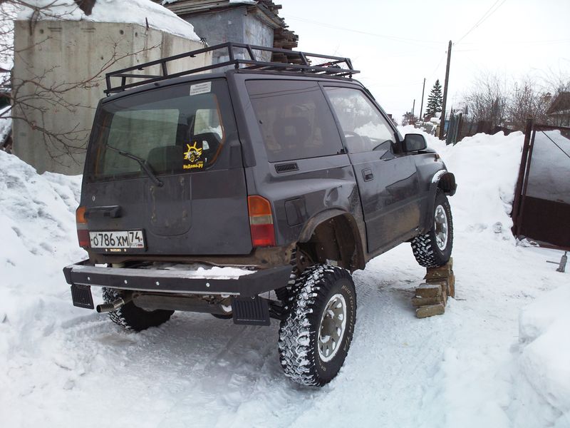

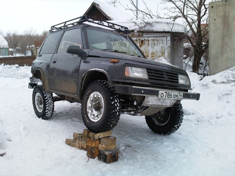

    здраствуйте Я построил вот такой автомобиль интересует кто что посоветует в смысле модернизации авто ;)

    А что там неродное, непонятно,вроде обычный квадрат трёхдверка?
  4. Shooreg
    Shooreg Sh00reg
    12 мар 2007
    933
    Ответ: подскажите по авто СУЗУКИ эскудо 93г.в. ДВС G16A. МКПП
    Подвеска, кажись, лифтанутая, и бампера странные... А под какие цели машина строится? )))
  5. novalex
    18 ноя 2010
    Брянск
    Чего ж в них странного? обычные Нивские бампера....
    Симпатичный машын получился, какая размерность гудричей? что за аммы сзади? ход приличный, пружины тож не родные?.
    ну и вообще сказал А, рассказывай подробней, чего колхозил.....бюджет...Баксы-бакс.результаты полевых испытаний. желательно с фотками....Ждем-с.....а потом покритикуем, посоветуем......

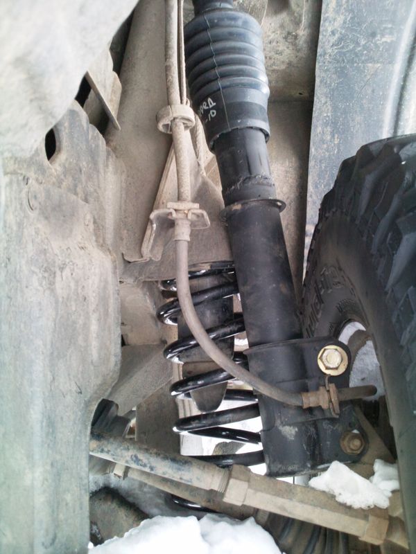

    размерность гудричей 29,
    сзади;

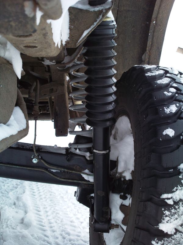

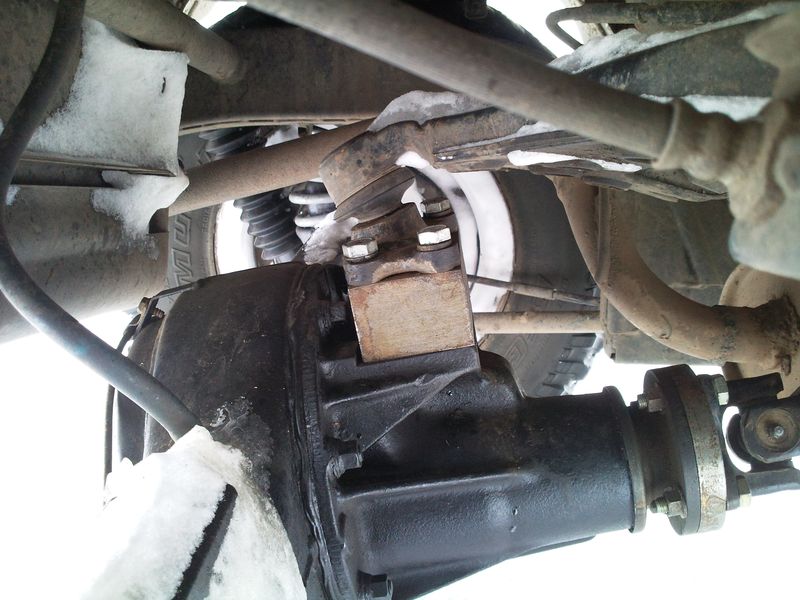

    пружины от ВАЗ 21099 резал пару витков, Аморты сделаны из задней стойки ВАЗ 2108, мост задний обварен профилем нижняя чашка пружины перенесена вверх, под А рычагом проставка 40 мм, задний кардан тож проставка,
    спереди;

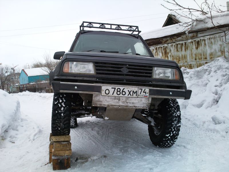

    обрезал родые стойки поверху извлек внутренности, наварил надставку от стойки ВАЗ 2108 (передней) вставил вкладыш Бильштайн и под ВАЗовскую гайку, там на фото все видно, пружины от МАРК 2, опустил передний редуктор примерно на 30мм чтобы привода ЖИЛИ
    Бюджет пока несчитал (посчитаю на днях 100%)потому что друг магазин держит я приходил к нему мерил запчасти и забирал в долг, а вот про аморты от волги мне неподошли АЖ на 10 см
    по моему мнению, и других джиповодов знакомых плавность хода неизменилась не стал жёстким ни мягким какой был такой и остался, а вот геометрия заметно улучшилась на фото видно пытался вывешать заднее колесо так и неоторвал от земли его.
    Хотел передний мост от самурая вкатить но передумал, так пойдет машина для себя на природу, рыбалку, охоту, может и для гонок как пойдет, видно будет.
    Результатами полевых испытаний доволен!!!
    Недавно мы соревы проводили в Оренбургской области но я не участвовал ДВС после капиталки обкатывал, а был линейным судьёй, если кому интересно в ютубе видео есть называется САРМАТСКИЕ СТЕПИ,

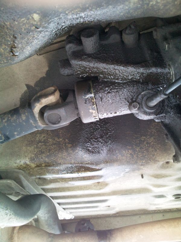

    вот фото проставки А рычага и кардана

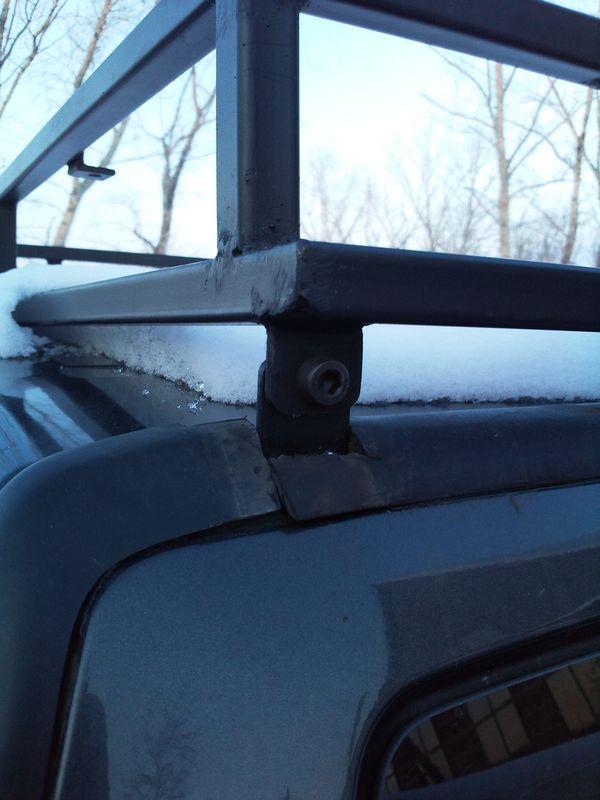

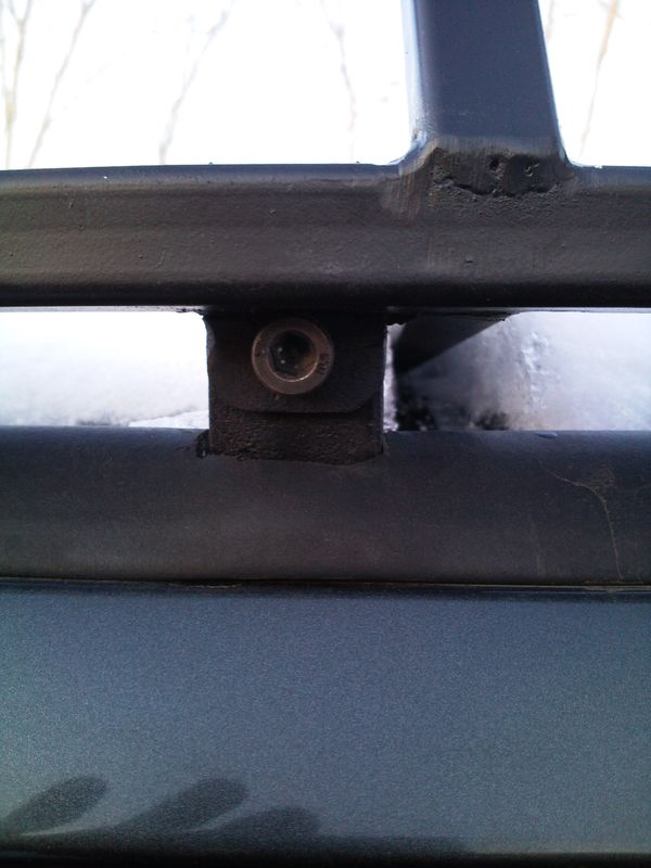

    Можно поподробнее о багажнике. Особенно интересует способ крепления.Браво! Ай

    багажник крепил к соеденению крыши и стойки на фото видно; к крыше приварил а сам багажник на 6 болтиках на 8 держится пробовал грузить 200кг без проблем все держит ничего неведЁт, люстра HEELA 2 ближний, 2 дальний

    novalex спрашивал про бюджет так вот;
    передние вкладыши стоек ВАЗ 2108 3000руб пара
    передние пружины от МАРК 2 2200 руб
    задние пружины от ВАЗ 21099 900руб
    задние стойки ВАЗ 2108 1800 руб
    пыльники передние с отбойником и задние пылиники примерно руб 700
    проставка А рычага и кардана бесплатно-токарь друг,
    работы=0руб т.к. выполнял сам

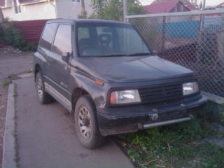

    Я у себя делал чтобы задний мост ограничивал ход аммор. а не А рычаг т.к. шаровое А рычага может невыдержать нагрузки, считаю это правильным решением, просто бюджет не позволяет я думаю можно кое что поинтереснее придумать!!!! но это дело времени у меня машина недавно еще года нет страшно даже вспомнить какая она была вот фото для сравнения!!!
