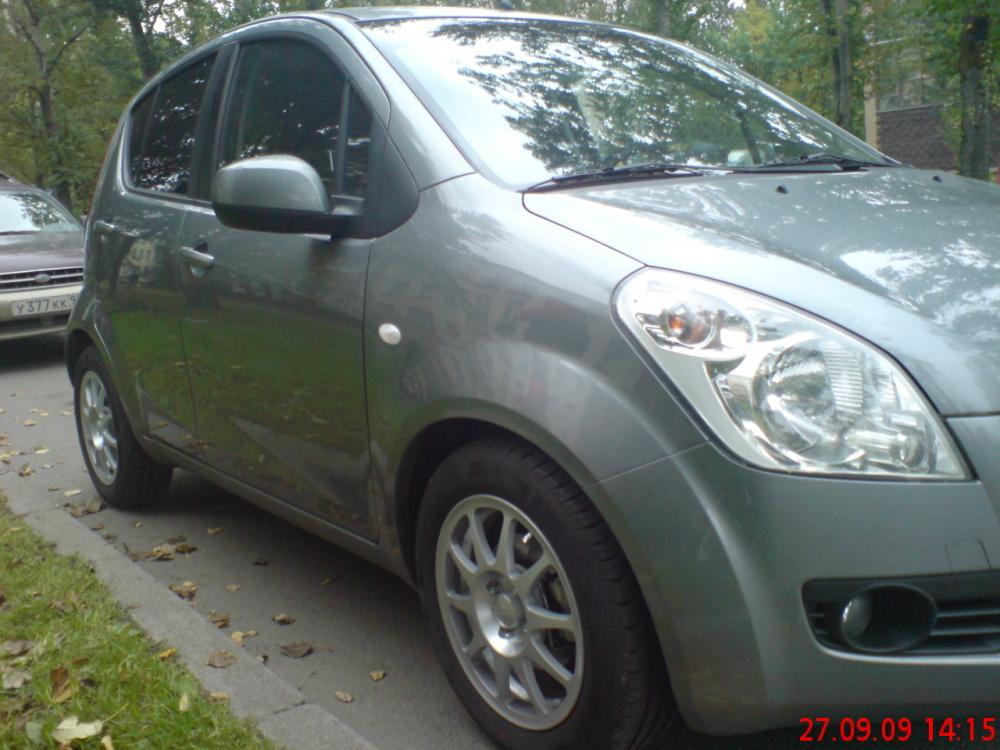

Хм, у меня появилась скрепка, т.е. типа я уже могу прикрепить фотку;) Ща проверим
так выглядит мой Всплеск после тонировки и на новых дисках Фотографир
