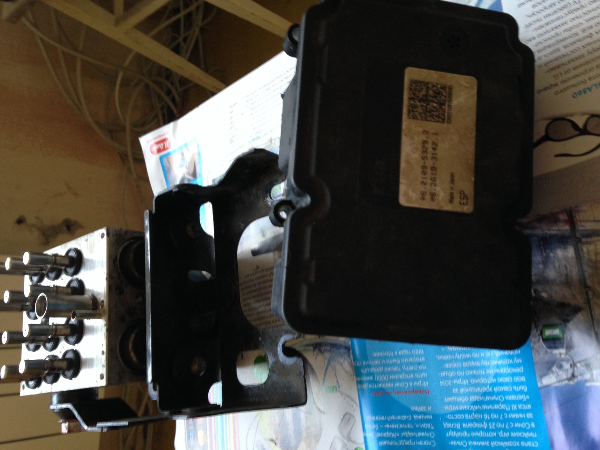

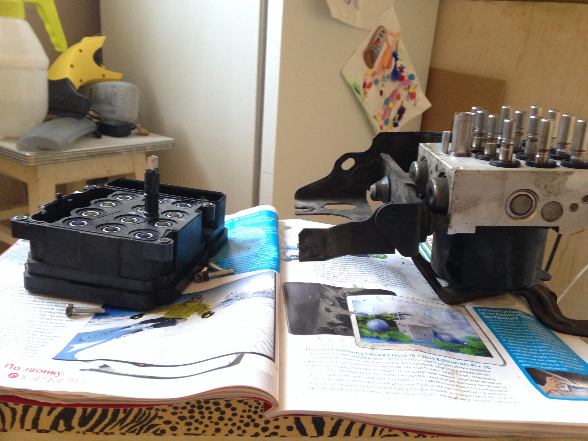

    Господа! Прошу помощи! Машинке 1,5 года, не гарантийная. Не работают ABS;ESP;EBD системы. На щитке горят все соответствующие лампочки и компьютер выдает обслужите систему ABS. При обращении к оф. дилеру, для проведения диагностики, дали заключение что, внутри блока ABS отсутствует питание, что-то там накрылось, требуется ремонт или замена блока. Ценник на сей девайс от 50-80 тыс.руб. Попробовал провести повторную диагностику у другого специалиста, который дал заключение что не работает датчик угла поворота рулевого колеса. Заказал датчик, привезли - поставили. Эффект нулевой. Один знакомый диагност сказал что новый датчик необходимо прописать, откалибровать на стенде, в общем подружить с машинкой, но данную процедуру может сделать оф. дилер. Что сей час делать не знаю. Ехать опять к дилеру и говорить что, ребята вы здесь все дураки, ни хрена не понимаете и не соображаете, поменяйте мне датчик поворота руля. И если есть инфа по поводу ремонта блока ABS, в части электроники, что? где? как?

    На сколько я понимаю, датчик положения рулевого вала калибруется автоматически при первой поездке после отключения питания блока управления (снятия клеммы с аккумулятора). Для этого надо проехать прямолинейно около ста метров.
    Только у Вас вряд ли этот датчик виноват. Работа АБС и ЕБД от этого датчика не зависит.
    Может все же дилер все правильно Вам сказал? Попробуйте хотя бы тестером проверить наличие питания на разъеме блока АБС.
