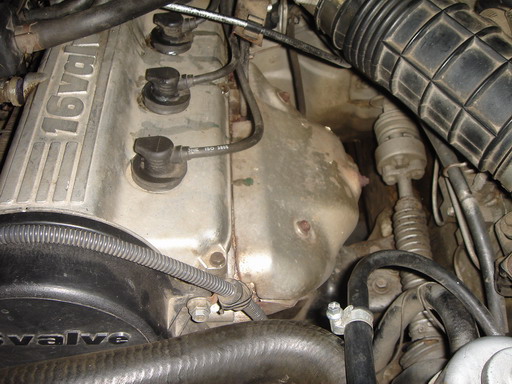

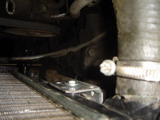

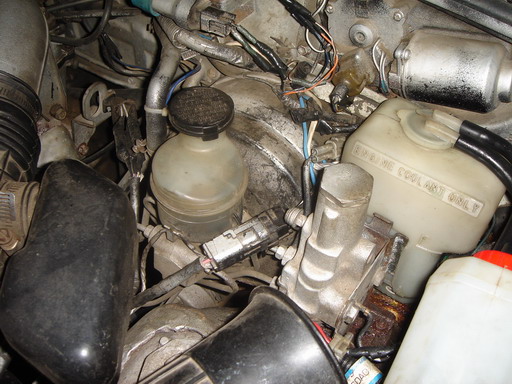

    Привет всем!!! прошу помощи Обладатели VITARA не поленитесь кто нибудь скиньте фото ГУРа, Главный тормозной, моторного отсека.

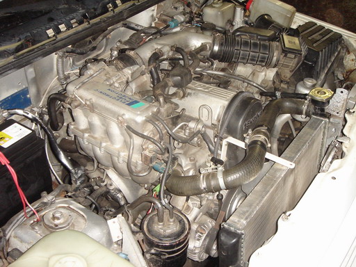

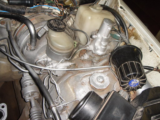

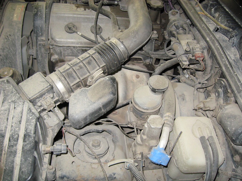

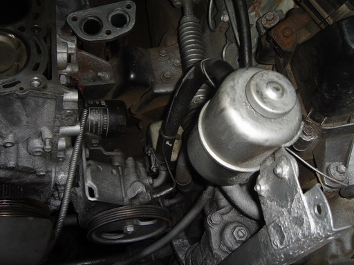

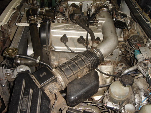

    Мои тормоза например
    http://www.auto-parts.spb.ru/cat/oem_sz2.asp?catalog=SE416B28&SID=+4&PID=137+
    http://www.auto-parts.spb.ru/cat/oem_sz2.asp?catalog=SE416B28&SID=+4&PID=139+
    Гур
    http://www.auto-parts.spb.ru/cat/oem_sz2.asp?catalog=SE416B28&SID=+4&PID=131+

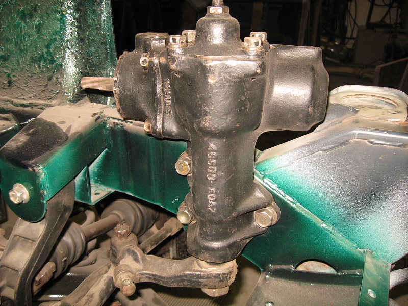

    вот еще фотка редуктора
      Размер файла:
      253,5 КБ
      200

    MoaChroper Спасибо за фото :thumbsup: , а трубки тормозные, главный тормозной, салон можешь сфоткать???

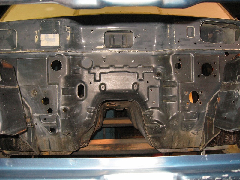

    Вот торпеда перед покраской и главный до разборки может поможет трубки уже закрыты мотором но если сегодня выйду на улицу то фоток на делаю что смогу то сделаю
      Размер файла:
      190,4 КБ
      189
      Размер файла:
      228,9 КБ
      192
