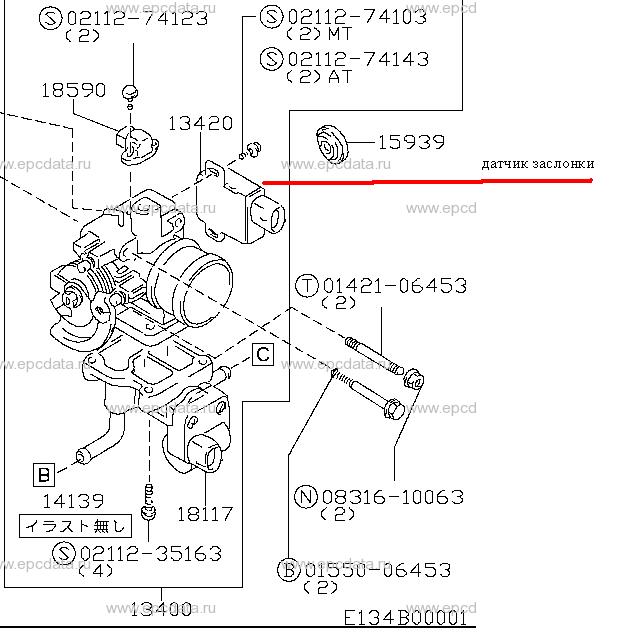

А где находится датчик коленвала,ткните пальцем.
И где находится датчик заслонки?

Ответ: Двоит и дёргается K6A
ДПДЗ,а датчика коленвала у тебя похоже что нетуЧешу репу.
