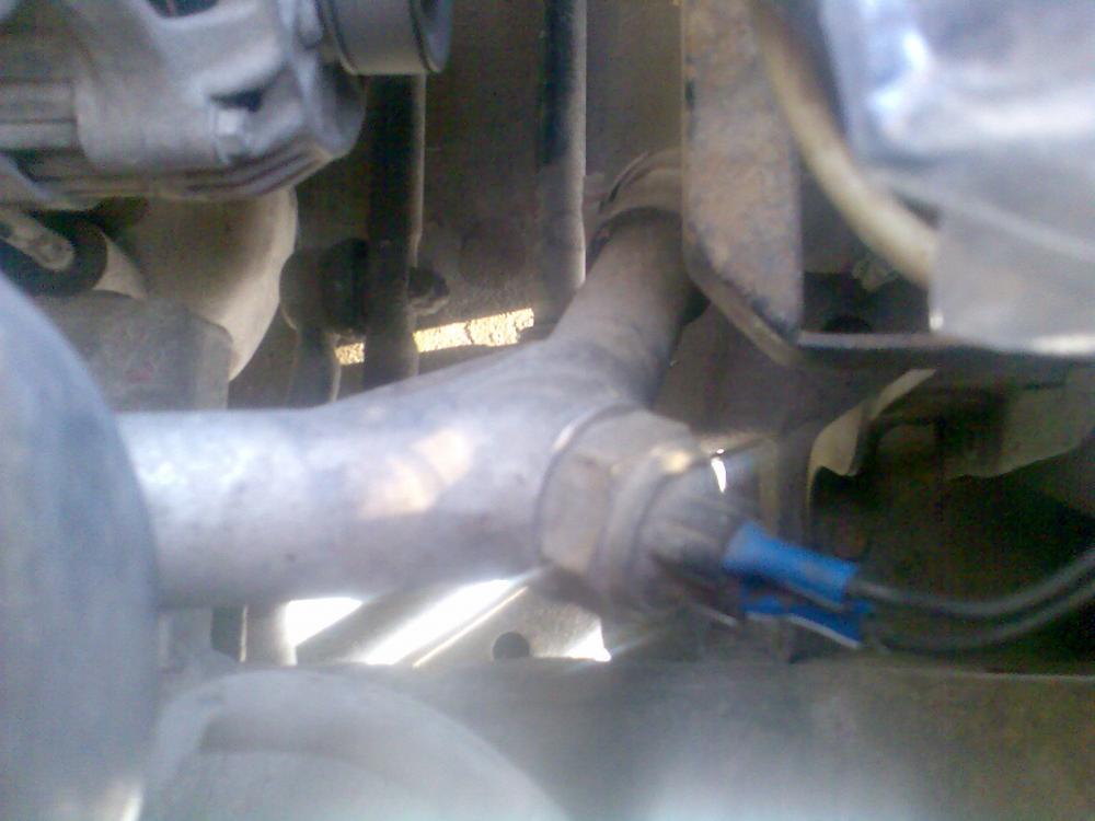

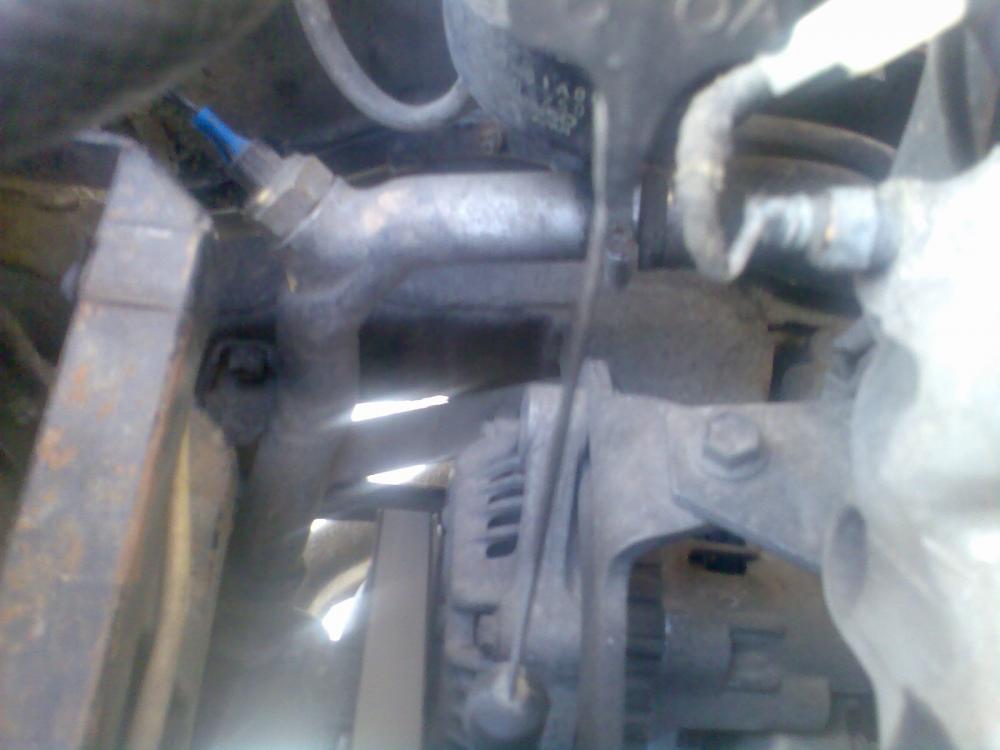

Это общее фото ,специально (отдельно) не фоткал. Фишка в том что вентилятор электрический и вкл. он от датчика температуры или от кнопки в салоне , когда в "пробке" тыр пыр едешь или по лесу на пониженной !
sashy Подскажи где у тебя стоит датчик температуры, который отвечает за включение вентелятора? Штатного у нас ведь нет.

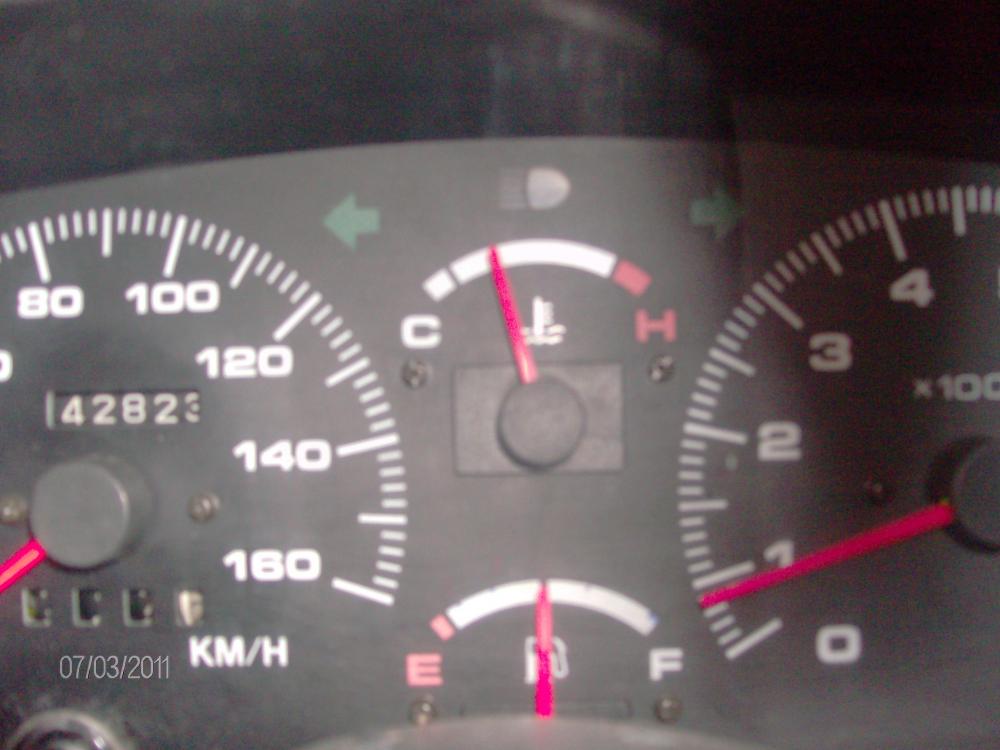

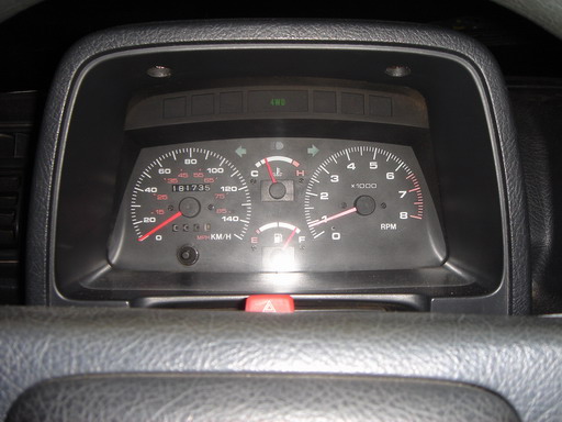

В общем вырисовывается такая картина. В принципе стало в машине тепло, но датчик упорно не хочет показывать чуть выше первой черты. Проверил сам датчик по руководству, не врет, какая температура, такие и омы! проверил указатель, вместо датчика подцепил сопротивления, вот теперь и не знаю, правильно ли стрелка кажет? Вот картинки, гляньте, скажите так ли должен показывать на самом деле?
Судя по картинкам, температура жидкости в двигателе, где мерит датчик не поднимается выше 80, ну или наверное 82, как открывается термостат, в принцепи нормальное явление, но на ходу стрелка около черточки, а бывает и ниже, т.е. около 60-70!!!!
Датчик установлен в переходник , идущего из нижнего патрубка радиатора , в блок цилиндров .
У мну стрелка находится как на 2ом рисунке , может чуть меньше .

У меня тоже с прогревом поднимается примерно до середины шкалы, потом срабатывает термостат и стрелка встаёт как на второй фото. Даже с тем что постояно работает вентилятор, закрыт спереди радиатор и погода у нас на юге почти всегда плюсовая. :thumbsup: Где-то слышал что наше авто изначально проектировались как тропический вариант. Может поэтому температура так упрямо не поднимается???

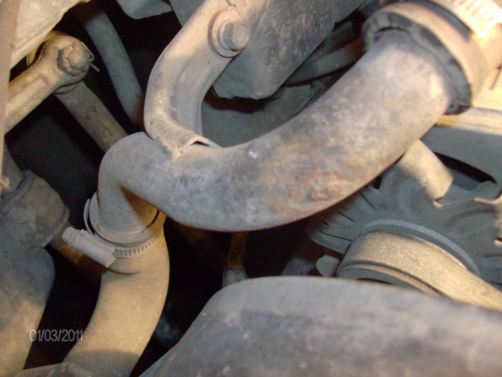

А у меня вот какой "переходник" HPIM3501.jpg , т.е. без штуцера для датчика. Возникает вопрос: вы его сами вваривали или это заводской вариант??Чешу репу.

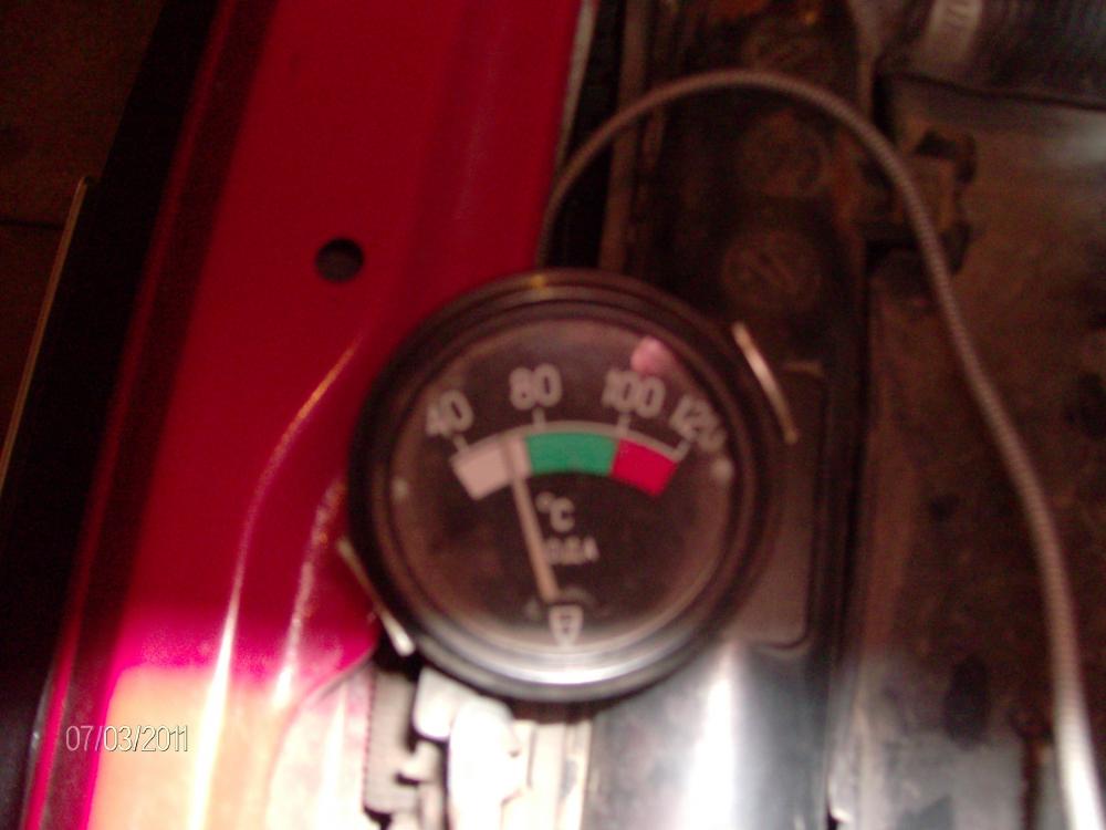

[/ATTACH] Вот выше не прогревается(вставил в радиатор механический термометр) Термостат рабочий. Я так думаю что этой температуры всёже маловато.
