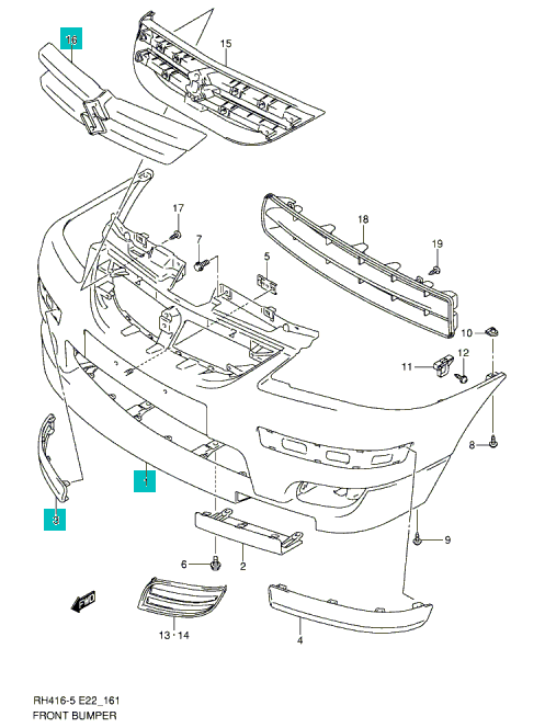

    Вот приспичило мне снять передний бампер. В поиске полазил нет строгой инструкции по снятию бампера. Может кто пришлет или отправить по-дальше (я имею ввиду ссылочку):D

    Вот схема:
    Освобождаем бампер от подкрылка (на схеме не показан). Откручиваем болты 6,7,8,9. Приподнимаем вверх, освобождая бампер от креплений 11, а потом вперед. Отсоединяем противотуманки (если есть). Готово.
