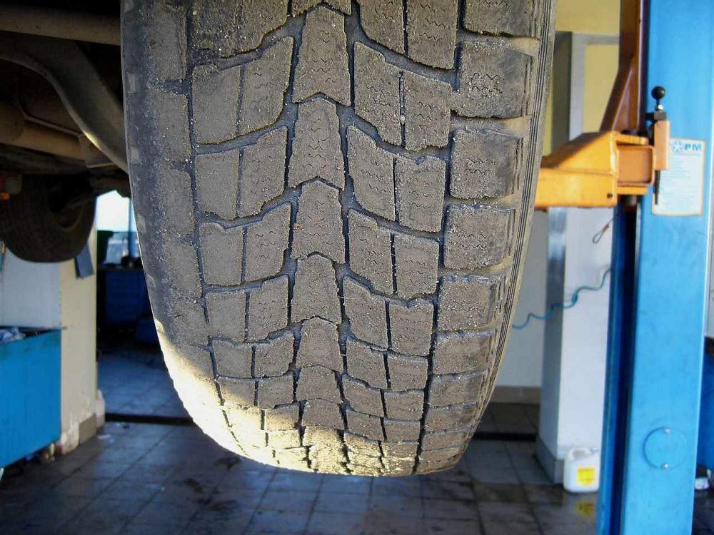

да уж, на санта фе каму ставить это жесть
Ну так хотелось позубастее да подешевле. В малых размерах вполне положительный был опыт. И вообще я к отечественной автопродукции отношусь вполне толерантно, учитывая ее цену. Машина куплена была на GrandTreke, который был убит предыдущим хозяином из-за неправильного сход-развала ( на фото). А на Каму была акция - я их купил 4 штуки за 9600 руб. - вдумайтесь по 2400 за баллон R16 (!) Вот и решил рискнуть. Денег не потерял -продал за 9000 через полгода. ;) Сейчас правда на лето купил KUMHO - не такая зубастая, но не вибрирует зато.
  • 135.4 KB Просмотры: 875

Нет, не так. При покупке шиномонтаж был почти бесплатный ( по 70 руб. на колесо вроде за балансировку). А когда осенью продавал - так и так менял на зимнюю.
Кстати комплект Grandtrekа тоже умудрился продать за 2 т.р. - там одна пара была как на фото, другая еще ничего. ;)
Так что можно сказать за 1000 руб. проехал по всяким говнам 15000 км.
Впрочем в большом размере отечественную действительно не советую.
