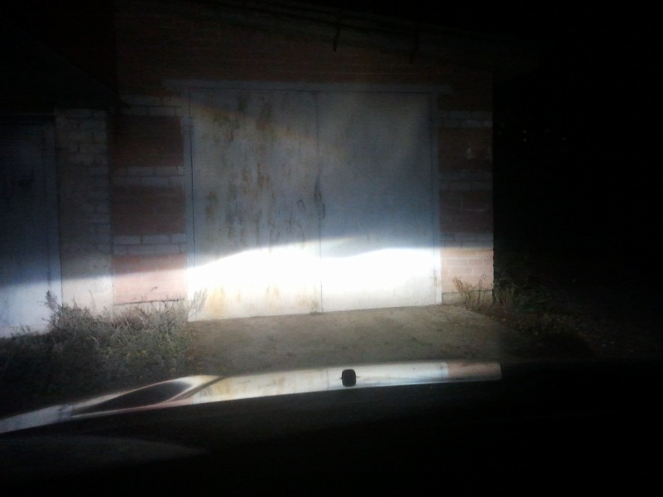

    Я оставлял еще сообщение, но видимо модераторы удалили т.к. там была ссылка на внешний ресурс " расследование о вреде колхозного ксенона в галогеновых линзах"..
    Линзы под ксенон и галоген 100% разные - т.к. эти лампы разная форма источника света, разная интенсивность, просто нереально сделать универсальные линзы!!! Кроме того в галогеновой линзе есть специальная шторка для вежливой подсветки дорожных знаков, которые располагаются выше области СТГ, из-за этой шторки ксенон в таких линзах слепит т.к. дает паразитную засветку выше СТГ.
    Тем кто сомневается в важности формы источника света - при включенном ближнем у стены - ослабьте крепление лампы и подвигайте ее вперед наза, по часовой и против и посмотрите что творится на стене с галкой, ее формой и интенсивностью - тоже происходит при вкорячивании кривой-китайско-корейской ксеноновой лампы в галогеновую линзу.
    Отражатель пофиг какого цвета - имеет очень маленькое влияние т.к. линза самодостаточный прибор с собственным отражателем, ей абсолютно все равно что вокруг за блестяжки лежат. Возможно лишь появление мелких бликов, которые не смогут ослепить, если отражатель не будет матовым, а вообще и от этого спасает бленда, которая не дает свету из линзы попадать на внешний отражатель. В штатных фарах с этим все ОК. Черный отражатель в ксеноновой фаре витары - сделан для статусности, а не для функционала.
    Все кто считает что "Не ослепляет" - дайте фото вашего света на стене - авто должен стоять перпендикулярно. Примерно такое -

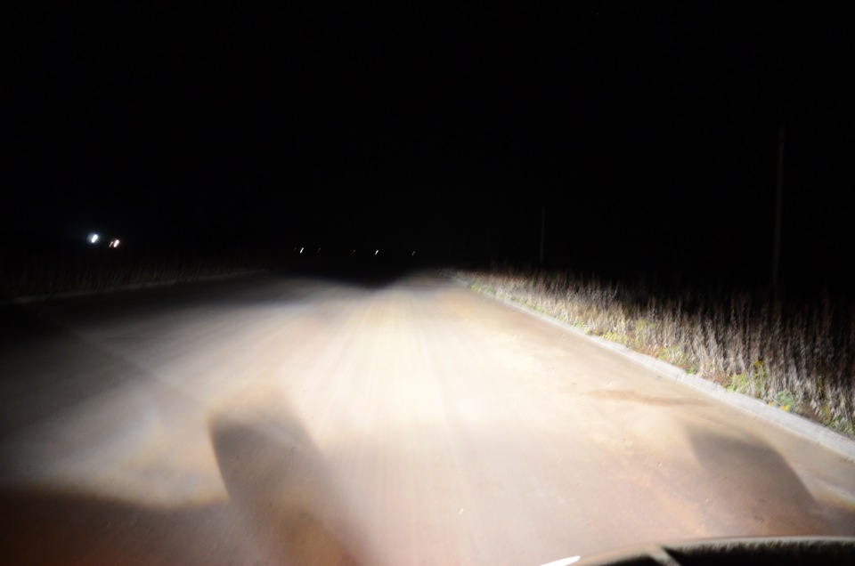

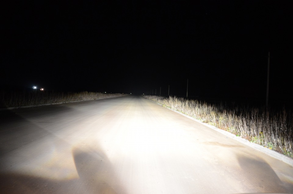

    Ну и для сравнения - вот свет моих фар на РАВ-4 - были использованы линзы WV Тигуан Hella New, оригинальные немецкие лампы Philips D2S 4300 K, Оригинальные немецкие блоки розжига Hella 12V
    Ближний и Дальний (прямоугольные тени - от клыков омывателей фар на бампере) - разве не впечатляет? И при этом действительно не будет слепить, т.к. B50L точка остается темной и не трогает водителей встречных авто при ближнем. Я не понимаю просто - если можно сделать по человечески, зачем колхозить мешая при этом другим?
