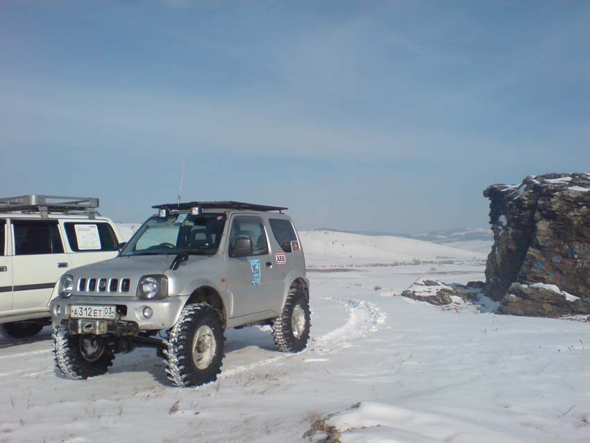

    Для снега максимально большая резина и побольше просвета под брюхом
    имхо...зубастость вторична

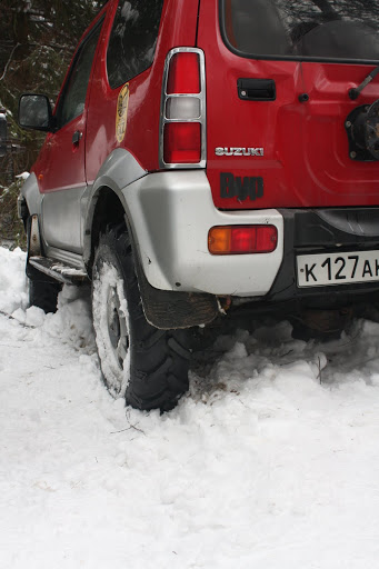

    Вот с этой засады сам выехал...даже не копался нискоко
    [​IMG]

    Ну как бы никто и не спорит.
    На Камчатке и УРАЛы далеко не всегда по снегу идут, гусеницы рулят. Там за зиму, кто не ездил, от машин одни крыши наблюдал, а иногда и те были ниже уровня дорог.
    Если говорить про центральный регион, то лучше наверное снег резать. Откуда снег в Воронеже для меня вообще загадка, в детстве у нас праздник был когда его достаточно для горок выпадало :D
    Снег бывает разный.
    Ну Женя правильно сказал, клиренса хватает - лучше узкая, не хватает - широкая.
    Да только вот какой ширины??? Это вопрос. Если как на Сурфы исландцы ставят это одно, а если та что в арку нам поместится, так это совсем другое, толку много не будет.
    И ещё момент, во влажном плотном снегу Джиму не хватает мощи даже на понижайке вращать колёсики. Он у меня как-то совсем не ехал, когда такого снежку всего чуть больше трети колеса было.
    Зато бывало и по другому, проезжали там где УАЗы и даже Нива проваливались.
    [​IMG]

    33е, ага...блокировка канешно же много даёт
    вторую бы ещё вперёд :)
    вот это в тот же день
