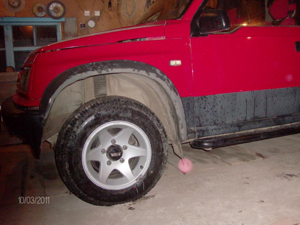

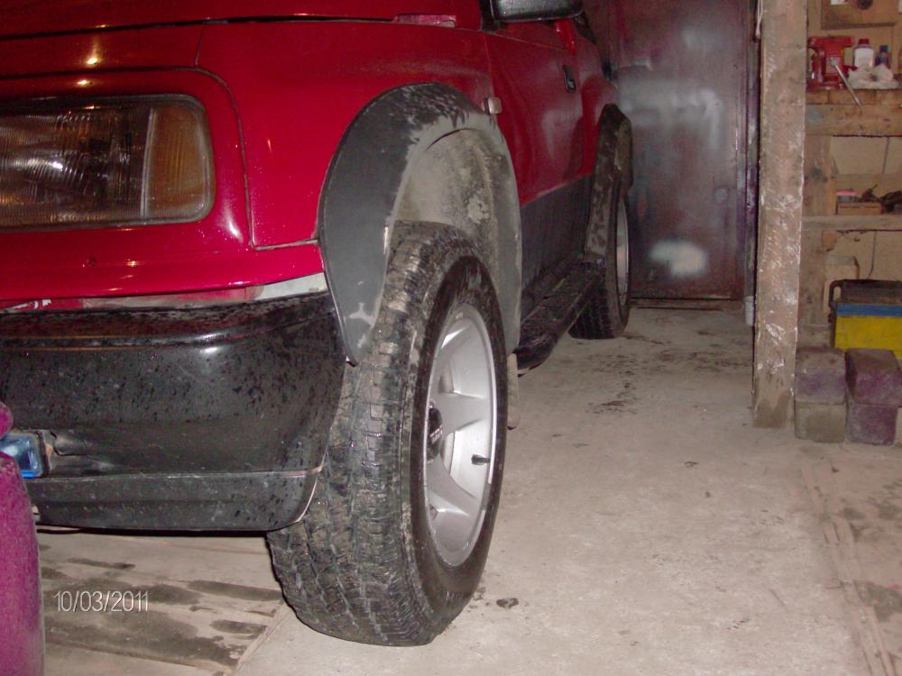

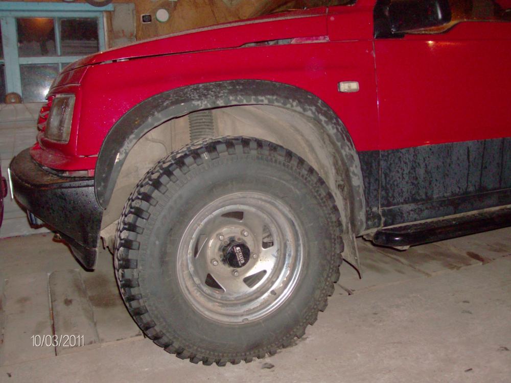

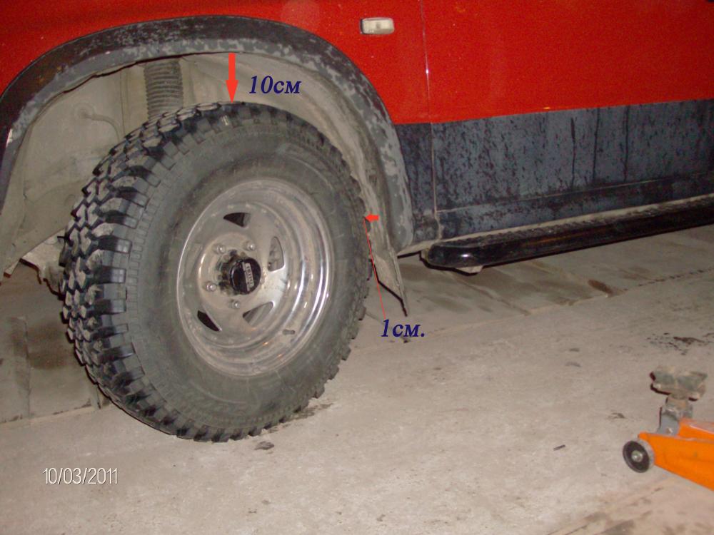

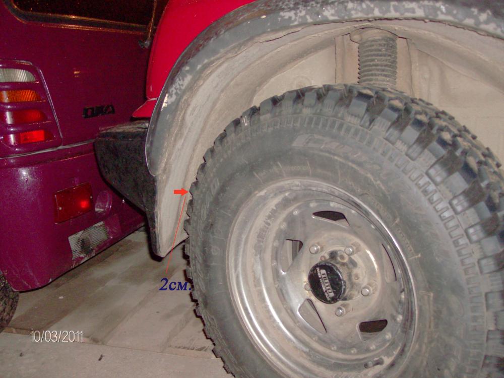

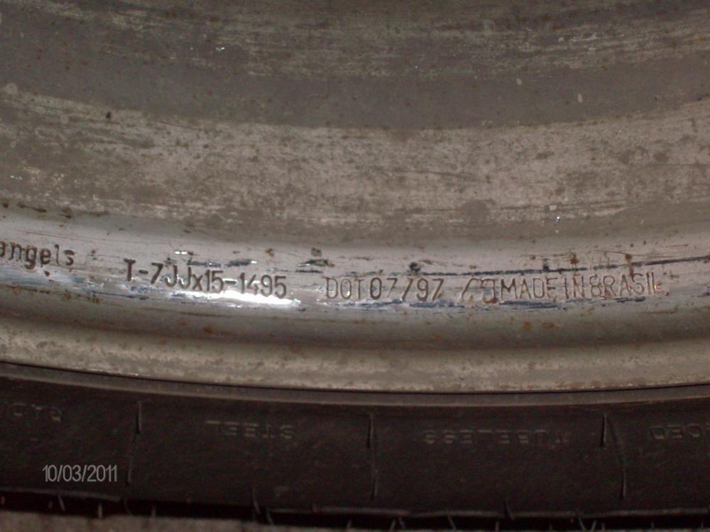

    Изучал сейчас свои диски. И наверное огорчу тебя. Я правильно понял это вылет -14??? HPIM3572.jpg Вот что получается с этими дисками и резиной 235х75-15 HPIM3546 копия.jpg HPIM3551 копия.jpg Эти растояния получаются только при вывернутых колёсах. При нормальном положении вот- HPIM3555.jpg Вывод: -это наверно предел для "гражданского" варианта. И прошу прощения что изначально ввёл в заблуждение с вылетом -19.

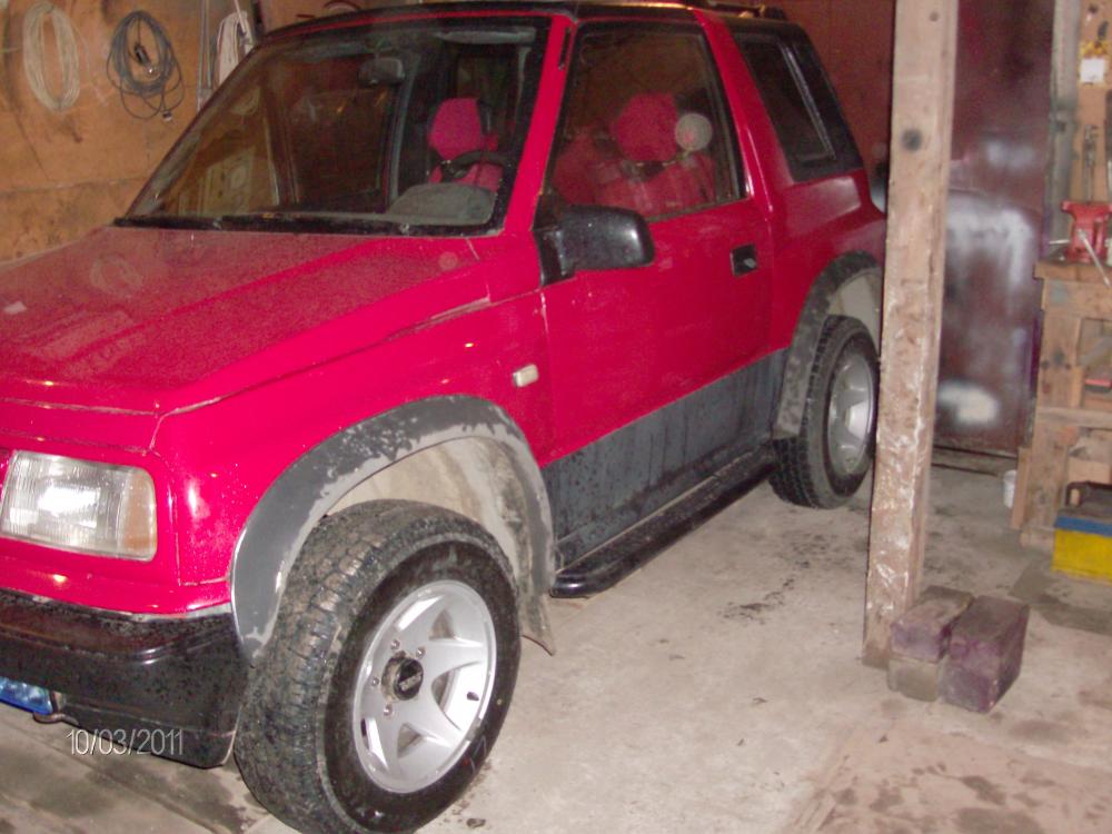

    Вот ещё как выглядит резина 215х70-15 на дисках с вылетом -15. (кстати эти диски от SUZUKI-Джимни) HPIM3562.jpg HPIM3563.jpg HPIM3566.jpg

    Понял! Значит -19 не влезет.
    Но тогда -13 точно влезет :) значит буду брать -13
