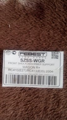

серёга75
23 Январь 2013
SUZUKI KEI 2001 f6a turbo 4wd
Я ставил каяба от Сузуки Вагон Р. Чашки тоже от Вагона. Подошли как родные. У меня 4wd.
Tes
12 Февраль 2012
Свердловская область
Suzuki KEI K6A - 2WD - 2002 АКПП
серёга75
23 Январь 2013
Другая аналогично.
