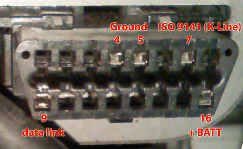

    Разъем не разбирается, внимательно надо посмотреть - там иголкой фиксатор пина отвести и вынуть вместе с проводом, или как вариант можно в разъеме БК перекинуть 7 на 9 пин.
    Распиновка на машине

  19. RDV_Hunter
    18 фев 2008
    98
    Антипатии:
    г. Тула
    Ответ: Самодиагностика или бюджетный способ считать ошибки?
    ВОТ СПАСИБО!!! Оч. нужная фотка!Браво! Ай
    Единственный момент - у меня только 4 провода подведены к разъему (может вообще не работает?). Буду пробовать с 9 на 7 перекинуть.
    Посмотрел разъемы на трех разных машинах (одна из них SUZUKI SX4) - ни на одной нет 9-ого пина.
    Перекинул проводок с 9 на 7. Нихрена, ЭБУ не видит.., но есть особенность: если теперь воткнуть в разъем сканер - машина не заведется!, на старой распиновке - заводилась без проблем.
    Мыслей никаких....:(

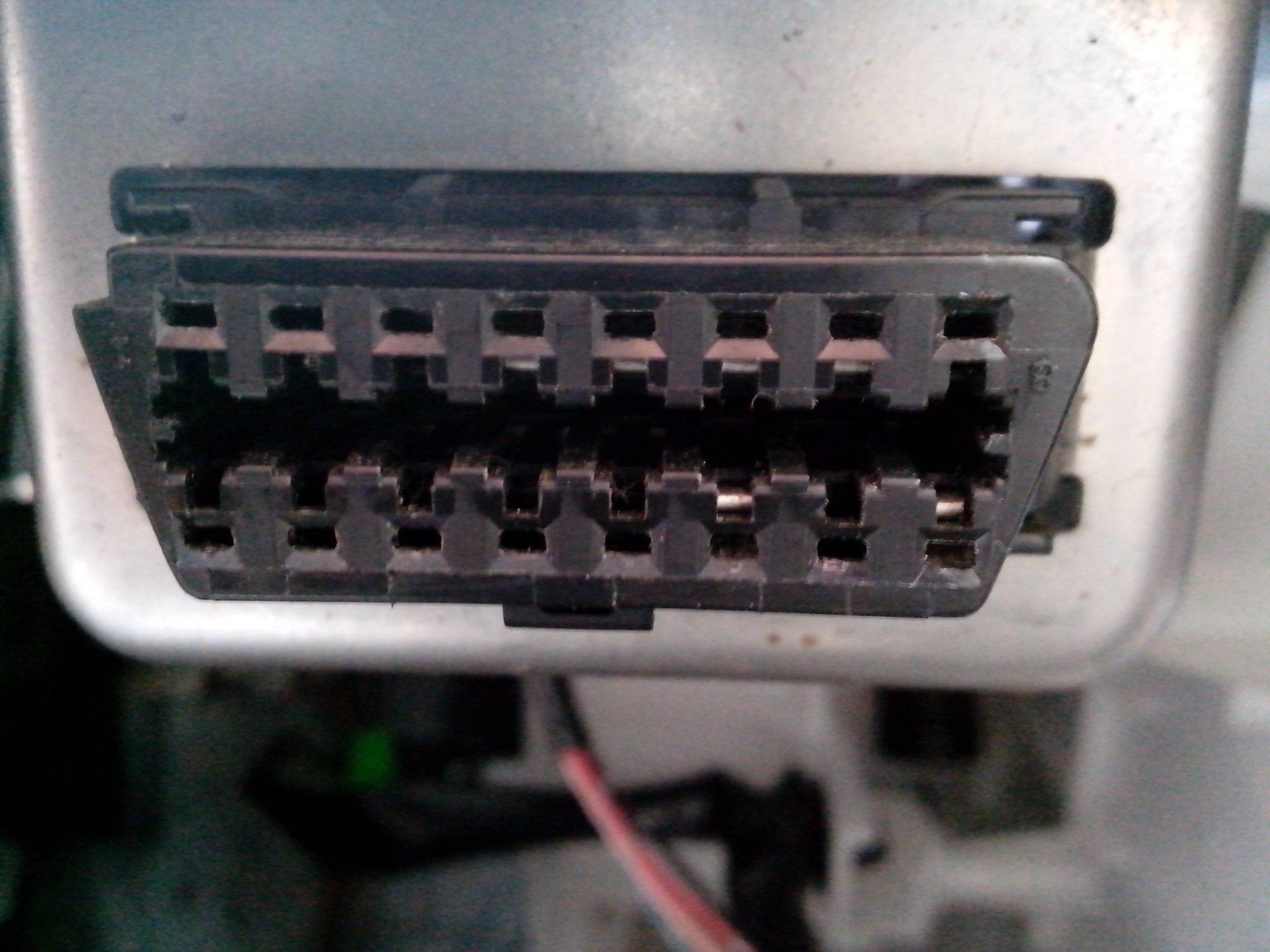

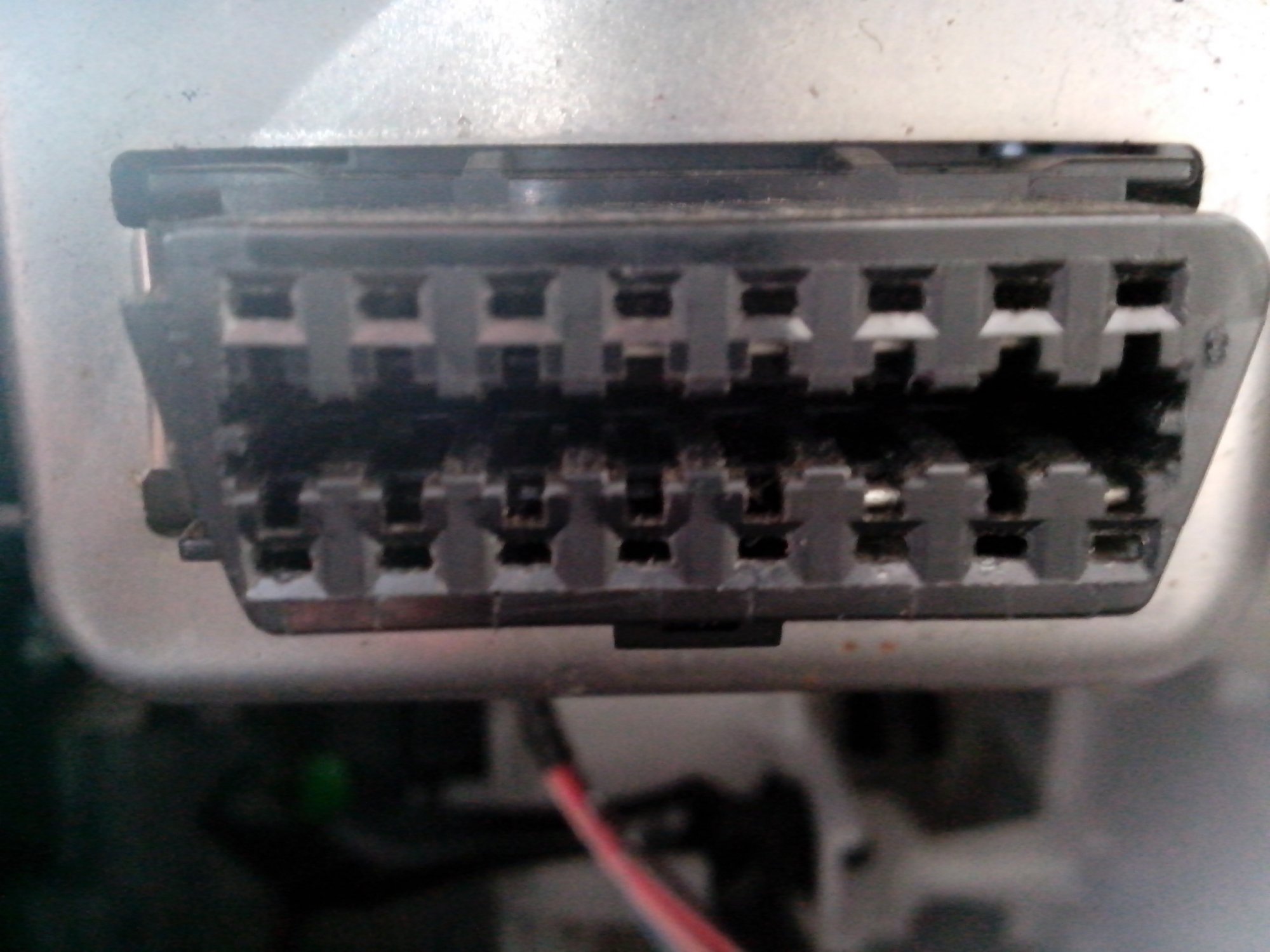

    У меня Suzuki Grand Vitara 2.0 (2008 года). Сфоткал разъем. У меня пины чуть отличаются. Кабель ELM327 - не видит ЭБУ, хотя питание идет (лампочка загорается). Посмотрите пожалуйста. и еще пины как то утоплены, может контакт плохой?

    Немного не в ту ветку, у нас машинки постарше... По Вашему разъему могу подсказать, что, судя по наличию 6 и 14 пинов, диагностика у Вас по CAN шине (06 - CAN High (J-2284), 14 - CAN Low (J-2284)). Я к таким машинам не подключался, опытом не помогу, а теории в инете и так много.
    По поводу утопленности пинов - сравните вид пинов питания (они у Вас точно работают, 4 и 16) с остальными...
