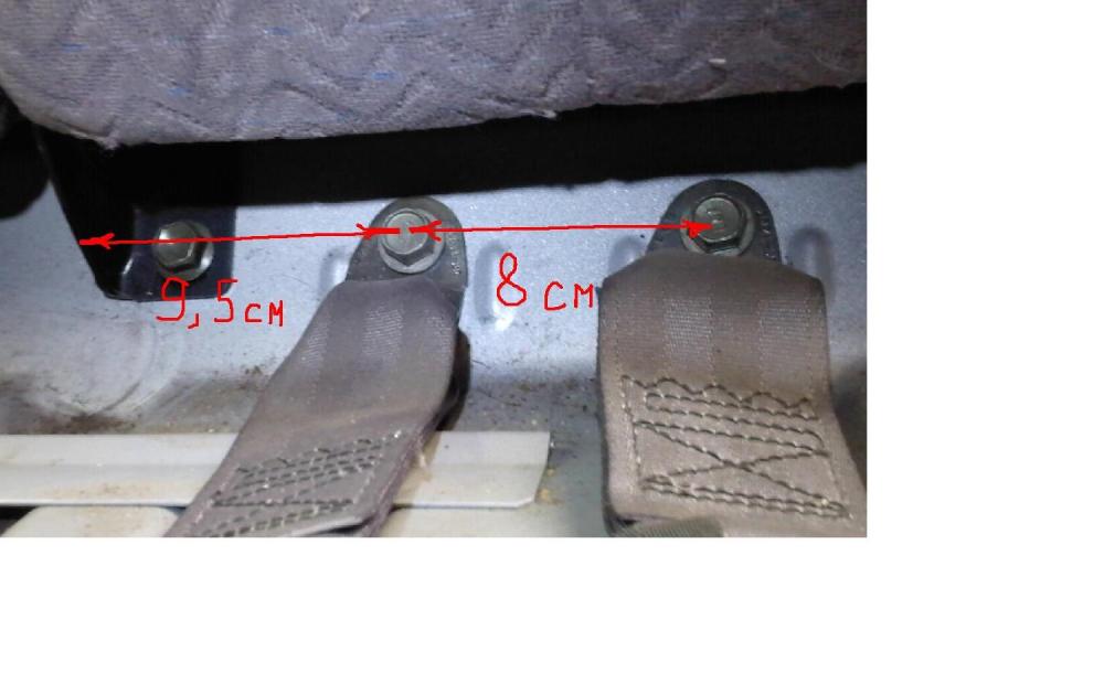

Крепятся под спинкой заднего сидения.
Размеры от кронштеина, слева те-же размеры.

А болт крепления замка ремня такой же,что и для крепления сидения(рядом на рисунке).Может он больше,а то у меня болт просто пролетел в отверстие и всё?

Ответ: нужно фото крепления ремня безопасности
Извини, откручивать не буду Не-не-не :D
Может ты не тот болт пытаешся вкрутить.
Fedos-же написал: М11х22. Где М11 диаметр, а 22 длина резьбы в мм.

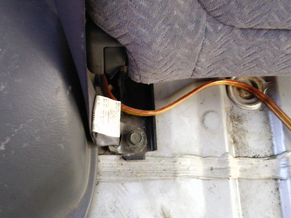

В общем, откручиваем болт крепления спинки(на фото), пробуем вкрутить в крепление ремня,
если подходит( а я почти уверен, что подойдет,по-скольку должна быть универсальность),
берем болт и магаз по метизам(крепежам) на подборку.
Я так и сделал-отвернул спинку-этот болт пролетел.И болты,которые прежний хозяин передал(такие же как крепление сидений,но покороче-то же пролетают).А почему на фото Два ремня?

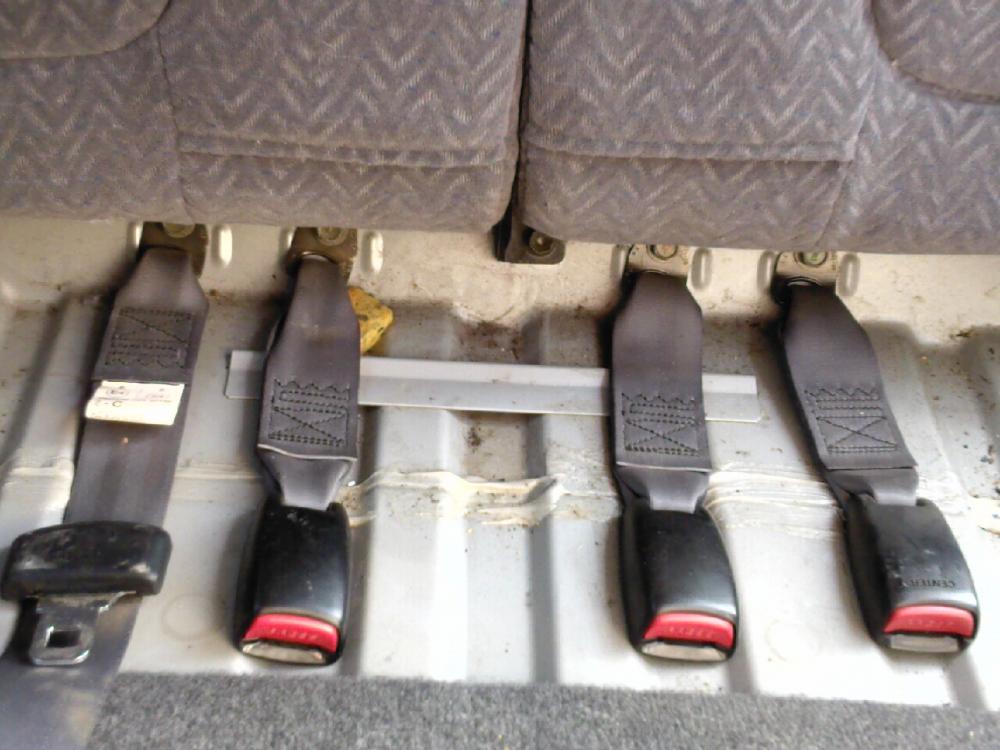

На заднем сиденье помещается 3 человека, соответственно и ремней должно быть три.
Ладно, откручу болт, гляну. Я сегодня добрый:D
Вот фото ремней.
Тока я сам не пойму, как центральному челу пристегиватьсяЧешу репу.
И еще, болт, который крепит боковые ремни, то, что тебе нужно.Откручивай и смотри.

А у меня только два ремня висит и похоже можно только двоих возить сзади.Если не сложно,можно фото этих сидений с ремнями.Этот болт очень не удобно отворачивать-я туда только с карданчиком подлез.

Нашёл в чём разница-у нас машины разные.Пятидверка рассчитана на 5 человек.А трёхдверка только на 4.Поэтому у меня и нет третьего ремня.
