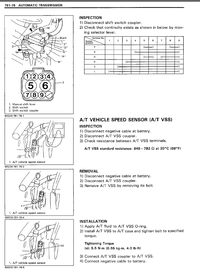

Ответ: САМОДИАГНОСТИКА SUZUKI (подробно)

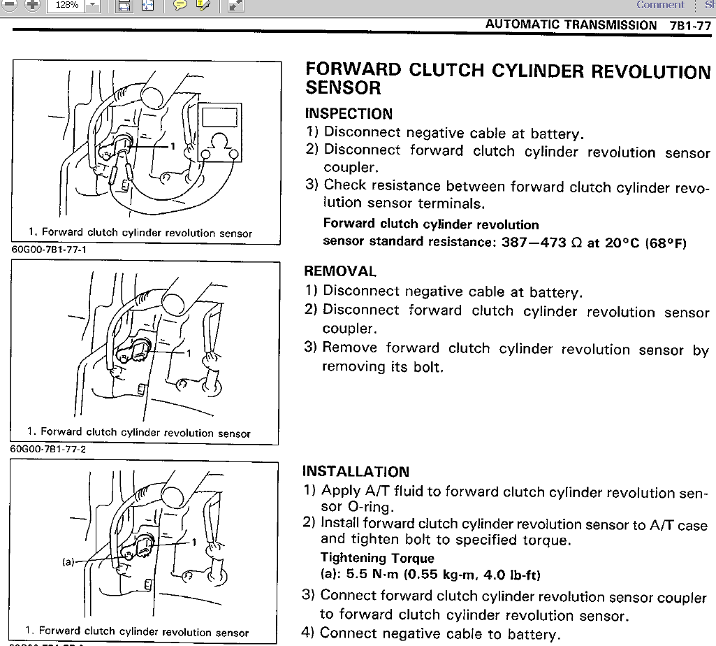

Самодиагностика показала ошибка 37(forward clutch cylinder revolution sensor).Где искать этот датчик??? Может кто знает??? Подскажите.пожалуйста!!!
amigos
28 Июль 2008
3,094
561
Дубна Московская область
Все это хорошо описано в мануале, вот отрыл вроде на твою машину/
Первая страница это описание поиска неисправности, остальные 3 должны помочь с поиском ( на них ссылается основная страница). Дерзай, и лучше скачай мануал, всегда поможет в трудную минуту.
amigos, Спасибо. Немного разобрался. Теперь мучеюсь с поиском коталожным номером датчика
(forward clutch cylinder revolution sensor).Может кто подскажет?
Балено 1.6 98г.в АКПП.

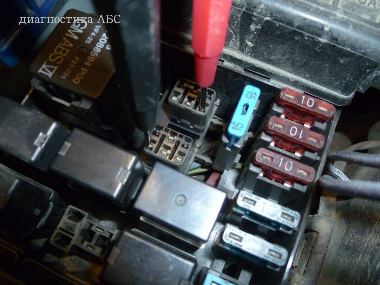

спасибо! еще раз попробую все сделать по порядку! только когда в первый раз делал . вроде все правильно замыкал, у меня лампа авс как горела так и горит! моргать даже и не думает)))
а если обрыв провода! та как лечить???
amigos
28 Июль 2008
3,094
561
raprot3003 самодиагностика должна работать
Andrey Kash Лампа АБС должна начать мигать секунд через 6.
Бывает, что окисляются контакты диагностичнского разема и при установки перемычки диагностика не срабатывает, попробуйте еще раз, может слегка ободрать(зачистить) контакт.
[/QUOTE]
все попробовал! почистил... потом поехал к спецам! подключили комп! в итоге комп отказывается видеть ошибки авс! вообщем мне посоветовали ехать к официалам!
amigos
28 Июль 2008
3,094
561

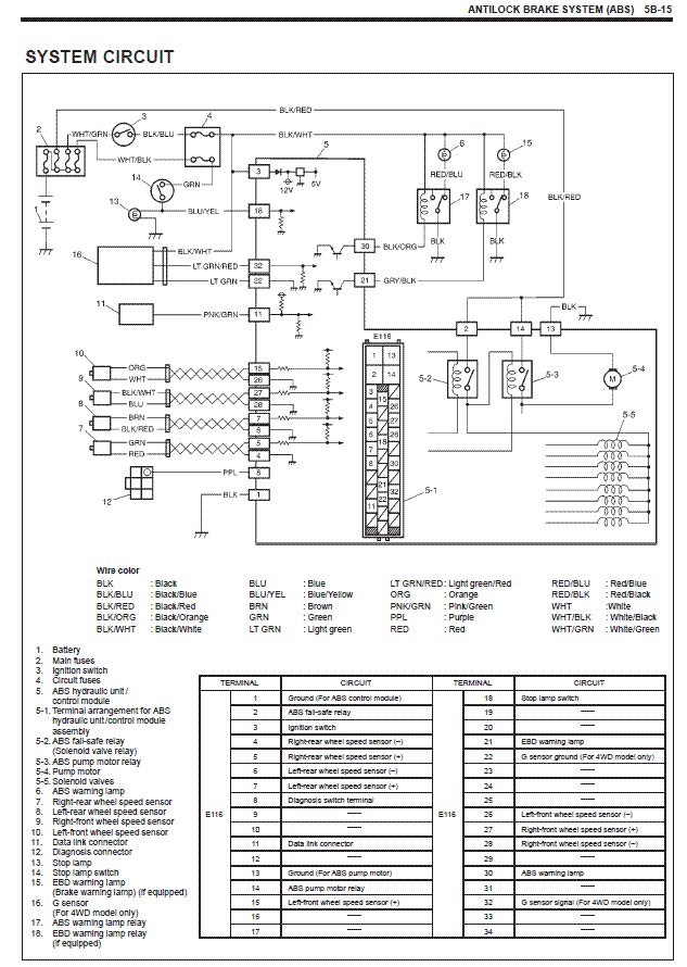

Попробуй подключится напрямую, точнее ближе к АБС блоку/
На схеме поз.12 это диагностический разъем , тебе нужно подключится к этому проводу, на разьеме блока АБС это контакт №8. Если не ошибаюсь то надо просто заземлить этот контакт - или для успокоения можешь взять длинный провод и воткнуть его в "заземляющий диагностический разъем №1" (он ближе к релюхе бензонасоса FuelPump).
Вообще процедура такая, сначало устанавливаем перемычку или провод как я указал и только потом суем ключ в замок зажигания и поворачиваем до положения ON не запуская двиг!!!
Если не получится то ехать надо к оффициалам, поскольку либо самодиагностика, либо родной сузуковский сканер (возможны варианты с неоффициальными сканерами, но их надо перебирать ).
