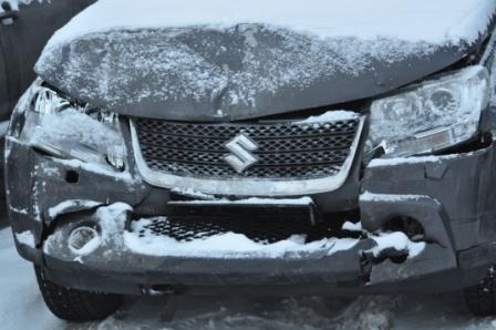

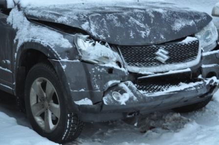

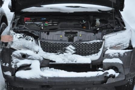

    фоты повреждений

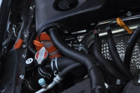

    На фото бачок ГУРа разбит, соответственно может быть разбито все что стоит спереди вплоть до впускного коллектора в том числе и дроссельный узел
    Новая оригинальная проводка дорогое удовольствие, на фирменном сервисе менять перебитые проводки по одному или заматывать изолентой никто не будет

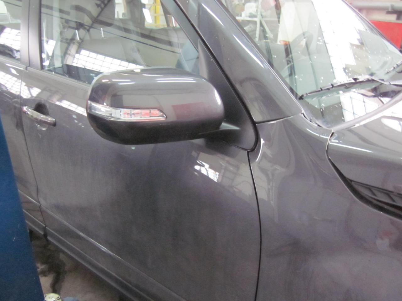

    А что всё-таки с крышей? Почему в смете стоит ремонт и покраска? Просто царапины или её повело? На фото не видно.

    я вам сразу скажу одну вещь. По фарам - 100% развод имеет место быть.
    Фара ксеноновая новьем, родная продается без блоков розжига , ламп и соединительного жгута.
    Все это переставляется с битой фары на новую - однозначно.

    с крышей и стеклом я тоже не понял... + я не понял почему там в замене учавствует масло АТФ. Куда льется 3л дистилированной воды? Не понятно почему идет замена наружных зеркал, по фото судя они целые. что то невнятное там по порогам, и дверям разве они затронуты?
