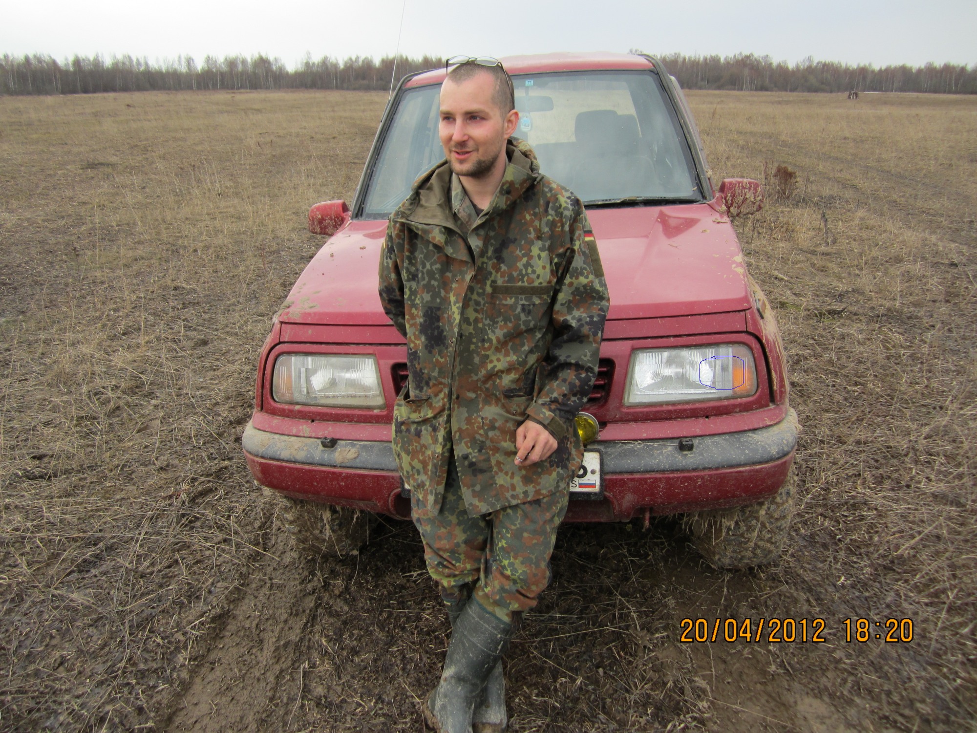

    Сузуководы а у меня такой вопрос про передние габариты.У меня они не горят.Самое простое что проверил предохранители,проверил лампочки.И вот тут я чего то туплю.Лампочка ближний дальний она идет и как габарит или же габарит горит лампа поворотника?Или есть еще лампа отдельно на габарит в поворотнике?Если лампы целые тогда что смотреть?Проводка,порулевой переключатель?
    Машина сузука 92 года автомат.

    d309c72e878f.jpg Габарит

    Спасибо,завтра гляну.Рассматривал фару в упор и не видел этой лампочки.

  22. Кирилл76
    14 апр 2011
    202
    углич
    Так вот к чему я - может у тебя стоит уже Депо и воткнули туда поворотник, а клеммы габаритов болтаются где то? Или сами лампочки перегорели (на трекере недавно было - спирали поворотов работали, а габариты нет. перегорели спирали сразу на обеих лампах).[/quote]
    Скорее всего фары родные и выглядят они так как и положено двадцати летней машине.Завтра пойду померзну и покопаюсь с ними.Недавно все рассматривал и увидел как в фару заходит пара проводков по мимо поворотника и и основного света.Добраться до этих проводов не смог,они заходят под какой то защитный пластиковый кожух.Решил посмотреть фотки свои и увидел на отмеченный габарит как показал individ

    Ну тогда проводку смотри, лампы, патроны. Думаю что проблема окажеться незначительной.
