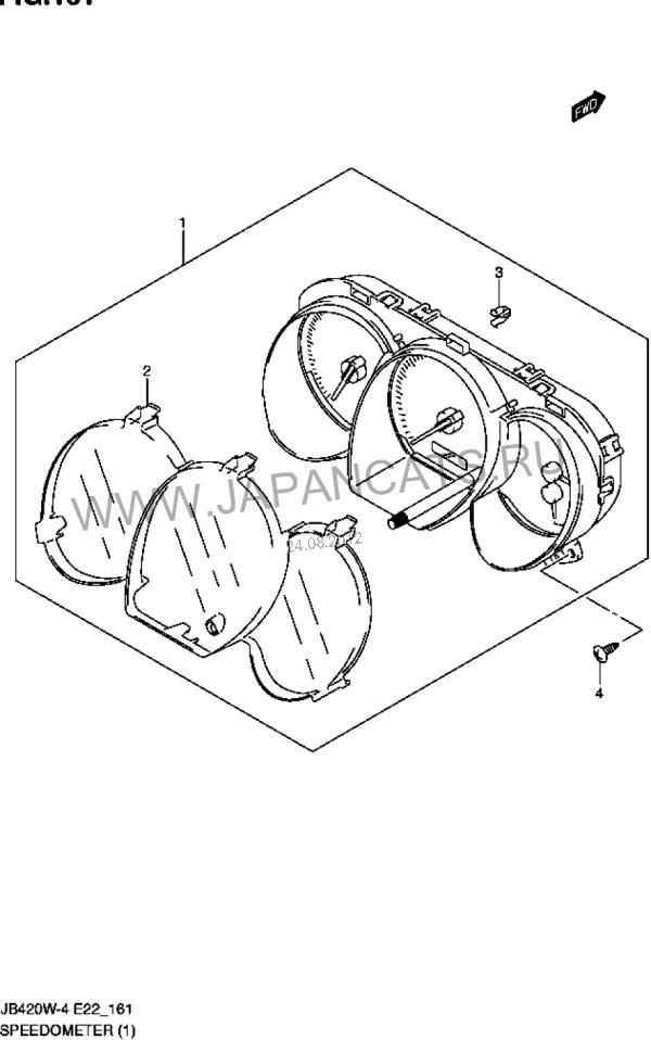

    Ответ: Тахометр проблемы
    Вот это. И помним, что на АМ с АКПП и МТ они разные, кроме того ещё есть различия: мили/км и ESP/безESP.
