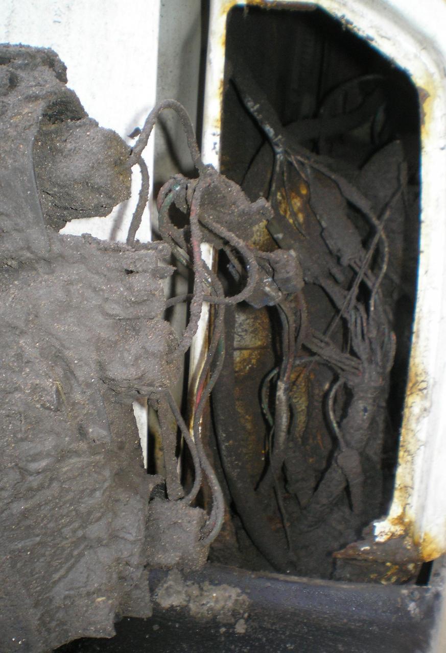

Ответ: ремонт привода лючка бензобака
Shooreg спасибо и отдельное спасибо Antony который подсказал отвернуть задний правый фонарь. Трос оказался цел, а вот бедный механизм... Кусок грязи это задний правый фонарь.
