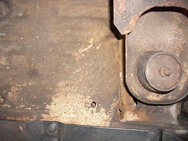

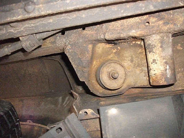

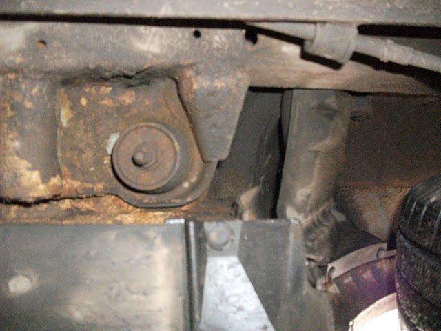

    Обнаружился стук в ногах у пассажира. Не подозревая ничего плохого поехала в сервис, поставили машинку на подъемник и тихо офигели..мастера поставили диагноз "кусок говна".
    Оказалось вот в чем дело - кузов прогнил так сильно, что с пассажирской стороны образовалась дырка и железо крошится, если до него дотронутся. В этом месте кузов лежит на раме и из-за этого был стук:( С водительской стороны чуть получше ситуация, а сзади (тьфу-тьфу-тьфу) вроде бы совсем не плохо.
    Но. Сказали, что заварить невозможно, нужно снимать кузов переваривать его, делать какие-то укрепления и т.д. В общем, навскидку назвали сумму 70-100 т.р. Напугали, что ездить нельзя, потому что однажды кузов убежит вперед рамы...
    Как бы я не любила моего Карапуза, но, наверное отдавать СТОЛЬКО денег за 12-летнюю машину это черезчур.
    Может у кого-нибудь найдутся знакомые или контакты гениальных жестянщиков, которые смогут оживить машинку за меньшую сумму? Не обязательно в Москве.
    Буду безмерно благодарна!

    Кать крупные фотки выложи плз

    Ответ: Беда! Кузов прогнил и лежит на раме:(
    Фотографии с пассажирской стороны:
    Со стороны водителя:
    Задняя часть:

    а как дела с рамой???по фото не очень видно.............

    Рама живая и целая
