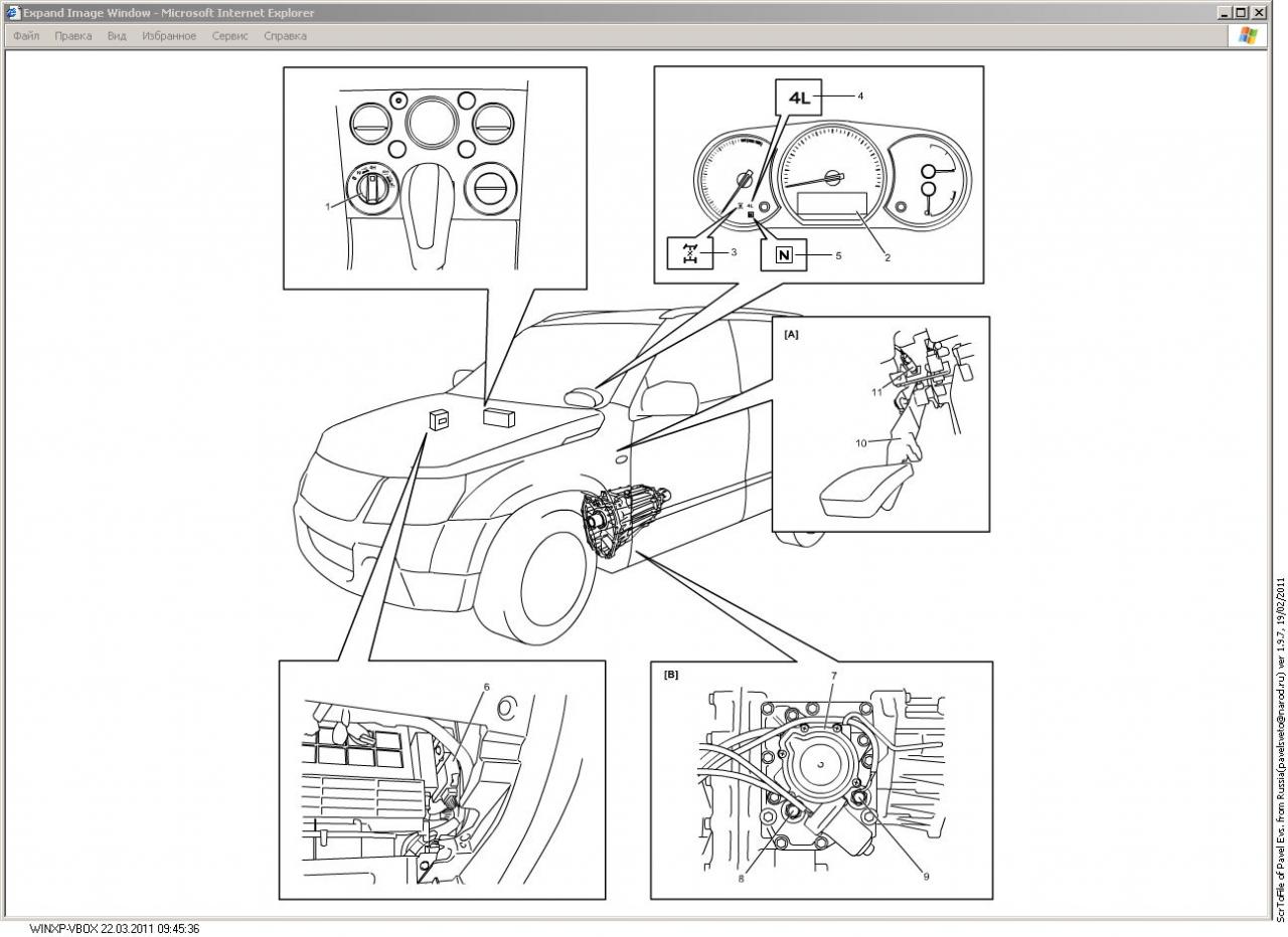

Я бы для начала посмотрел проводку к двум концевикам на раздатке (на картинке под номерами 8 и 9).
Это если перед этим ездили по сугробам или мыли машинку, или номер 11 если "пылесосили" машинку, или разъем за панелью управления АКП если недавно разбирали центральную консоль.
