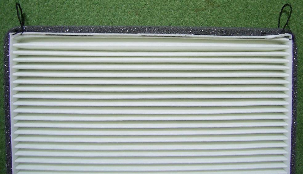

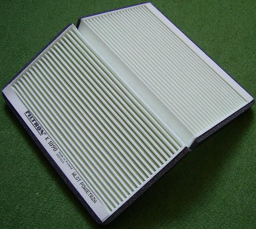

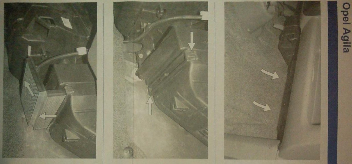

    LeoIII, под бардачком планка на 2х защёлках, снимается легко. Только не забудьте коврик резиновый постелить, оттуда может высыпаться кучка мусора :) . Покупал себе Filtron K1090 (для opel Agila)
    Фильтр состоит из двух половинок, складывается пополам. Я к своему перед установкой по краям пришил нитками 2 петельки (чтоб потом легко вытащить было), т.к. он туго заходил.

    Ответ: Замена салонного фильтра на Suzuki Ignis
    Во, откопал среди хлама фотки своего фильтра и методику его "модернизации" :D
    Может кому пригодится.
