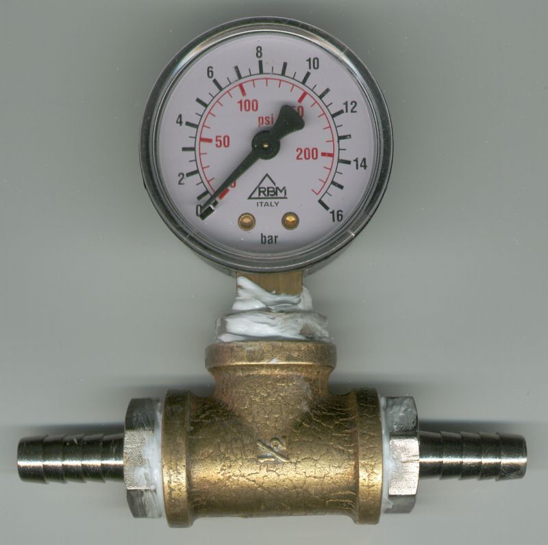

    Я извиняюсь,может где то что то пропустил,но прошу ответить.А проблема такова-Балено 1.6 газ бензин, при минусовых температурах не хотела вообще заводится,а если и завелась то через сек 5 глохнет и всё никак её не завести,а сейчас на газу-идеально,перехожу не бенз начинает троить,тяги никакой,на холостых двигатель колбасит,на 1000 оборотах нет,на 1500 опять. С чего начинать
  21. ХулиGAN
    ХулиGAN Гость
    Ответ: Диагностика Baleno! нужна помощь.
    может форсунки бензиновые закоксовались либо насосу кирдык, для начала давление померить в системе бензина.
    Есть тема про газ так там пишут что при работе на газе через месяцев 6 форсунки забиваются смолой их чистить надо периодически.

    Простите за глупый вопрос,можно в дорожных условиях(примерно) проверить давление в системе.Если да то как? Спасибо
  23. ХулиGAN
    ХулиGAN Гость
    в резаться в подающий шланг повесив манометр, вот например, только лучше сделать сам манометр на длинном до салона шланге, тогда можно ездить и контролировать на разных режимах.

    Я спрашивал в дорожных условиях примерно,а не делать врезку(хоть и на этом спасибо)
  27. amigos
    28 июл 2008
    3.093
    Антипатии:
    Дубна Московская область
    Без манометра тебе обойтись никак, нету у нас электронного датчика чтобы данные с мозгов снять. Если в дорожных условиях найдешь манометр, то найдешь и способ как его сприсоба.... установить в топливную магистраль, ставить его надо перед топливной рампой, после топливного фильтра.
  28. Сергей 78
    19 дек 2010
    Антипатии:
    Белорусь
    Значит без монометра никак.Будем искать
